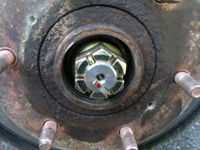

А бывает и вот так оказывается!) все ржавое а внутри вона как))) :*VICTORY*:

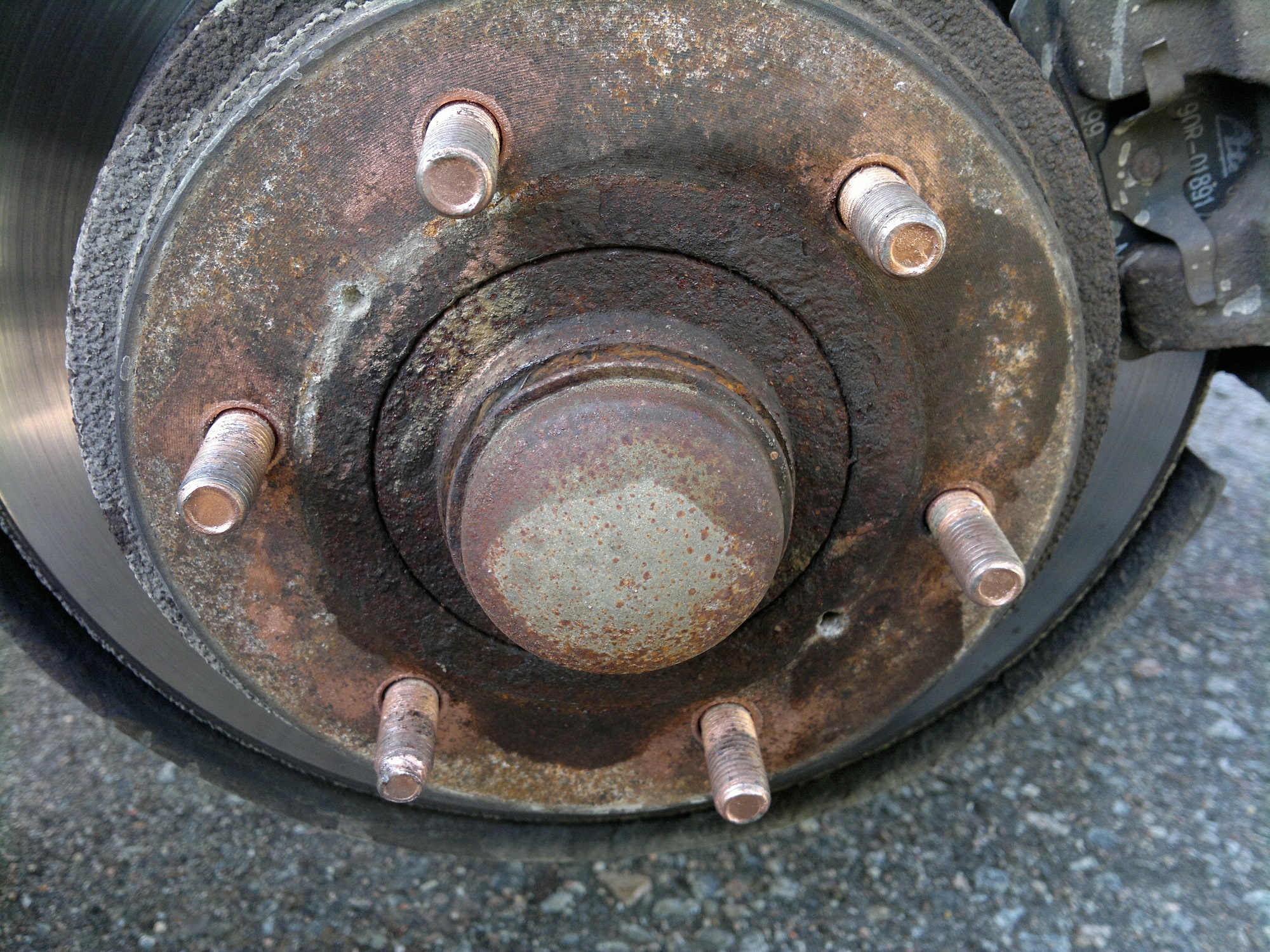

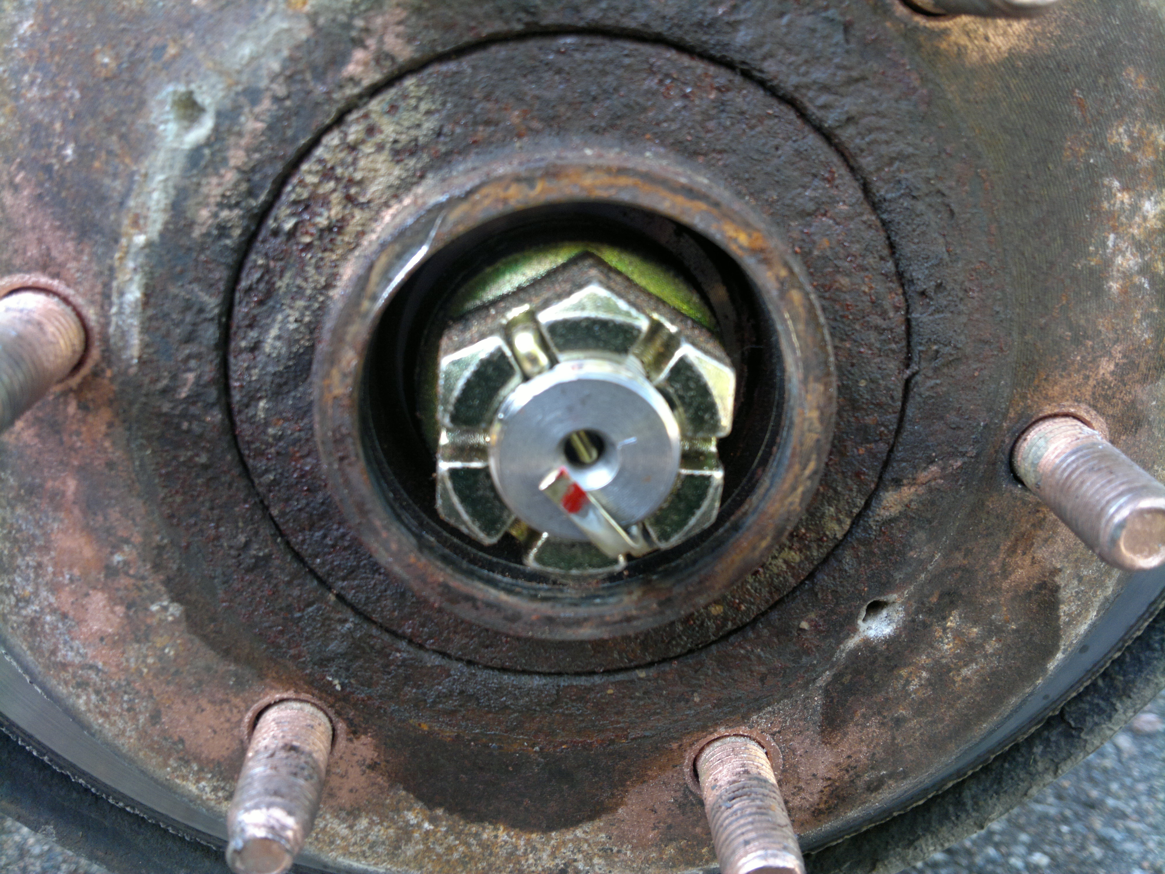

У меня все, одна за одной заголосили))) перед поменял на очереди 2 задних. уже лежат в багажнике. на выхах махну, если гайки приводов откручу. 1 начал разбирать, колпак снял, гаечка блестит как новенькая даж маркер заводской на ней, красный. а не идет)))) все монтажки перегнул вороток наращивая ::-D: завтра помощней инструмент возьму и... :*DANCE*:

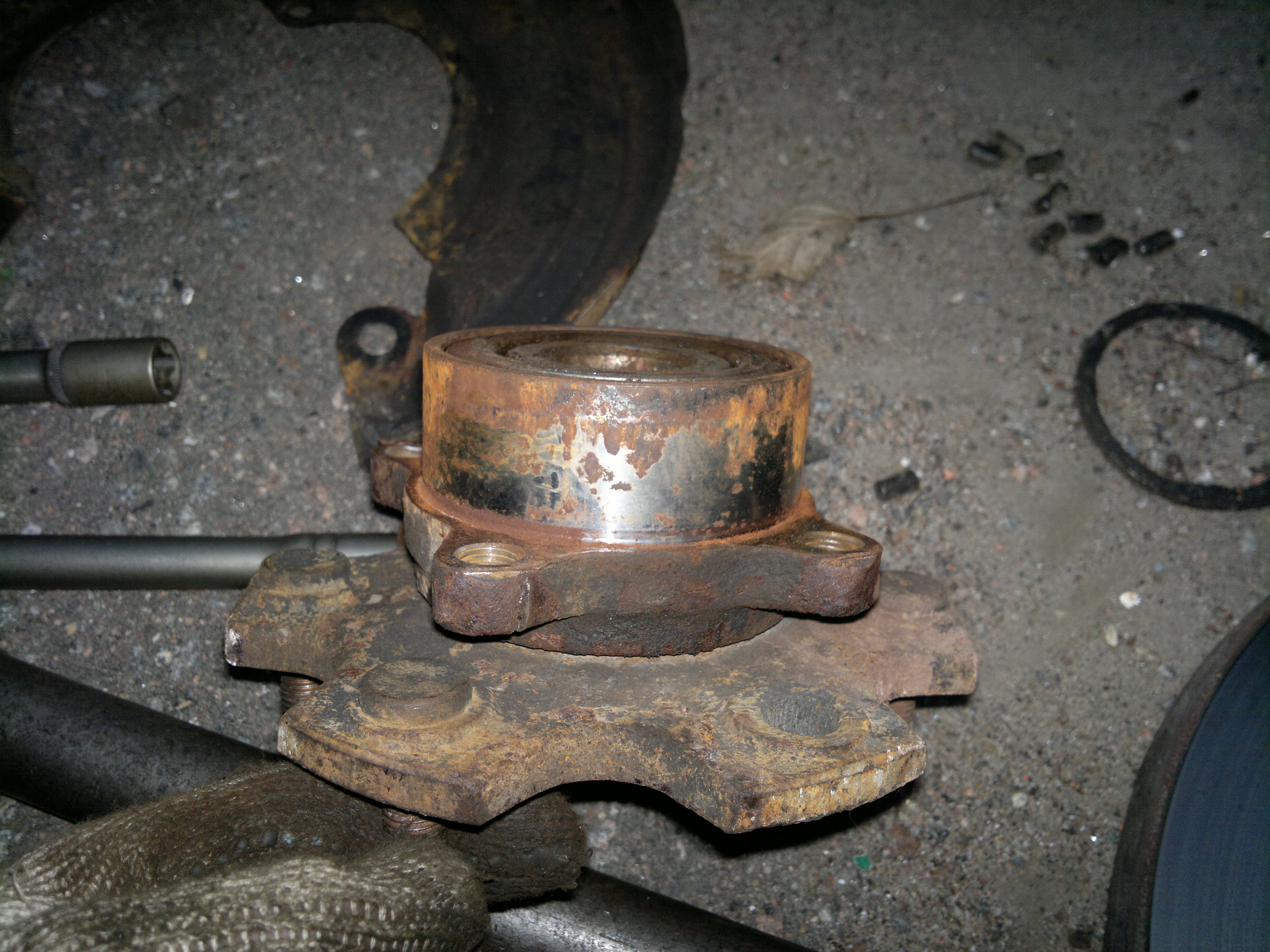

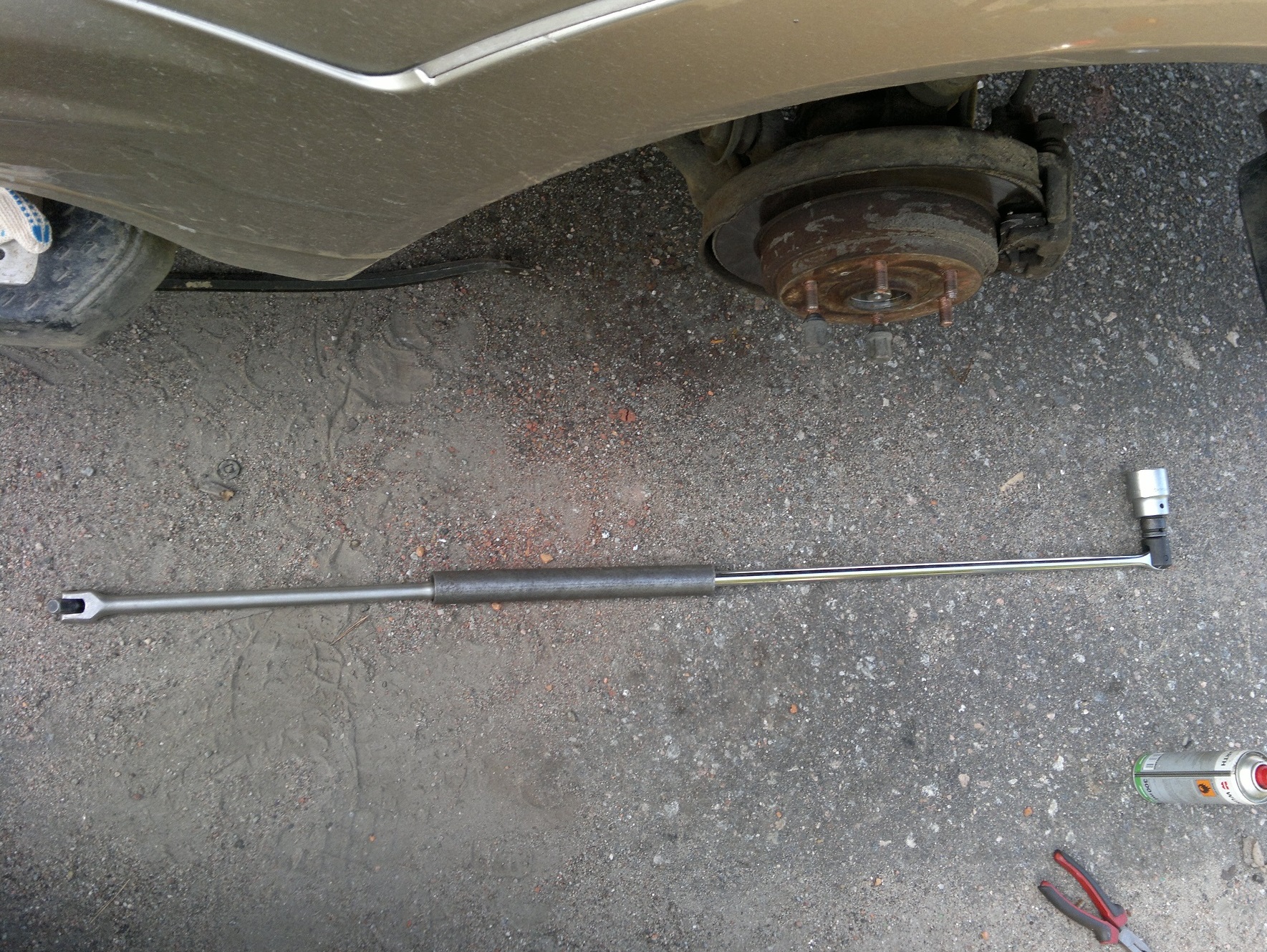

Рассказываю)) Ступицу поменял тока одну))) долго с кулаком возился. Решил снять что бы не переломать болтики на кожухе АБС. Диски и колодки махнул все :*VICTORY*: Других засад не встретил. Выбился тяжелым молотком нормально. Гайку еле отвернул)) каким моментом они ее затянули на заводе х.з. Вороток нарастил до 1.5 метров гнулся как лук)) А гаечка как новая))) При ее виде, у меня началась бурная фантазия на тему развальных болтов ::-D: По передним суппортам и отпишусь в соседней ветке. Есть корректировки по размерам направляек.

ключ от грузовика и труба 1,5м рулит :*THUMBS UP*:

Странно. На моих ступицах эти гайки отвернулись без удлинителя

Передние когда менял-без проблем. А тут тяжко пошла очень и это не ржавая при том. Там затянуто ну ни как не 250+-))) за 300)) Со ступицей нет. Открутилась хорошо. Выбилась поманеньку. Не было подставок высоких, щит тормозной немного мешал положить ровно. так что сильно не колотил)))) Ступица в сборе. Отдельно заднего подшипника я не нашел. Стоят KOYO в оригинале. А! там вот если присмотреться то гнутую фомку под машиной видно. ::-D: Как упор, между шпилек ставил.
