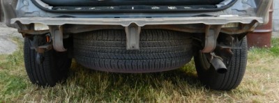

Для тех кто делать будет сам. Корма автомобиля без заднего бампера. Нежная задняя панель может быть заменена конструкцией фаркопа (если крепить его к раме и к креплениям под штатной панелью)

Какая модель фаркопа встанет таким образом с минимальными переделками?PERESVET писал(а):Для тех кто делать будет сам. Фото коровой части без заднего бампера. Нежная задняя панель может быть заменена конструкцией фаркопа (если крепить его к раме и к креплениям под штатной панелью)

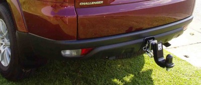

Австралийские от Eric Hayman Pty LtdАндрей Ф. писал(а):Какая модель фаркопа встанет таким образом с минимальными переделками?PERESVET писал(а):Для тех кто делать будет сам. Фото коровой части без заднего бампера. Нежная задняя панель может быть заменена конструкцией фаркопа (если крепить его к раме и к креплениям под штатной панелью)
02742RW на 3 тонны
02641RW на 2,5 тонны
Но! Цена (без доставки) может сильно успокоить. Вес 23 кг:)
http://www.haymanreese.com.au/mmysearch.asp?Change=Year

PERESVET писал(а):Австралийские от Eric Hayman Pty LtdАндрей Ф. писал(а):Какая модель фаркопа встанет таким образом с минимальными переделками?PERESVET писал(а):Для тех кто делать будет сам. Фото коровой части без заднего бампера. Нежная задняя панель может быть заменена конструкцией фаркопа (если крепить его к раме и к креплениям под штатной панелью)
02742RW на 3 тонны
Везти из австралии фаркоп глупо кмк, дешевле будет тут на заказ изготовить, тем более сертификат пока у нас не требуют на данное изделие
