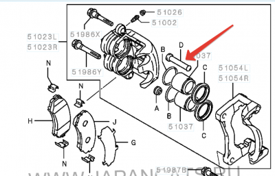

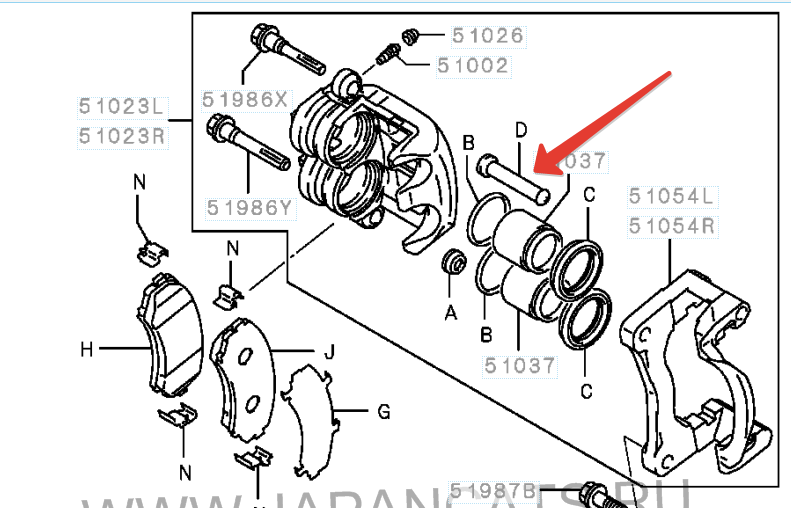

Поведаю парни вам свою историю борьбы со скрипом...
Ранее я писал, что после оригинальных колодок подсел на колодки TRW COTEC и диски от TRW.
У меня привычка менять колодки при износе около 70%... и очередной раз я заменил передние колодки на 115000 км, благополучно объездив на предыдущих около 55000 и выкинул старые колодки с остаточным слоем около 30%.
Так вот поставил я новый комплект и спустя пару тысяч пробега у меня начался скрип на ходу авто... сначала в левом колесе и через некоторое время в правом.
Осмотр суппортов показал, что все резинки в идеальном состоянии, смазка направляющих в норме и чистка тормозов помогли на пол часа спокойной езды.
Заменил колодки на новые, та же хрень... Думаю неужели качество COTEC ухудшилось и пошло дер...о :=-O:
Замечено было, что колодки начинали скрипеть после их прогрева в пробках когда приходится активно пользоваться педалью тормоза.
Т.к. колодки у нас самоподводящиеся, поразмыслив решил ради эксперимента поменять все резинки на левом суппорте и о чудо скрип пропал!!!
Проехав на скорости около 100 км, решил на ощупь проверить нагрев литых дисков...левый чуток теплый, а вот правый аж обжигает!!!
Это было косвенным аргументом, что я на верном пути и колодки правого колеса подклинивают т.е. плохо отходят от тормозного диска.
Поменяв резинки на правом суппорте скрип пропал, суппорт не перегревается.
В общем виновником скрипа колодок оказался некий резиновый элемент (смотрите фото) в который вставляется направляющая и его чистка и промывка безрезультатна.
Подведя итоги написанного, могу предположить, что из-за этой мелочи могут скрипеть не только колодки, но и перегреваться тормозные диски теряя свои тормозные свойства и также геометрию, что приведет к дисбалансу, а также перегрев ступицы приведет к высыханию смазки в подшипнике, что приведет к неминуемой его замене.
В общем все как всегда...все проблемы начинаются с мелочей....

liss1975 писал(а):Поведаю парни вам свою историю борьбы со скрипом...
Информация нужная. А то народ часто подолгу борется со скрипами и стуками, не замечая износа втулок направляющих.
Как регулярно и чем смазывали направляющие за всё время пробега и не сравнивали ради интереса внутренние размеры старых и новых втулок?

BOB51 писал(а):Как регулярно и чем смазывали направляющие за всё время пробега и не сравнивали ради интереса внутренние размеры старых и новых втулок?
Смазывал и чистил при каждом ТО, размеры на глаз обычные, но свойства резины были другие... могу предположить, что от возраста, реагентов, а также смазок, которыми мазали.
