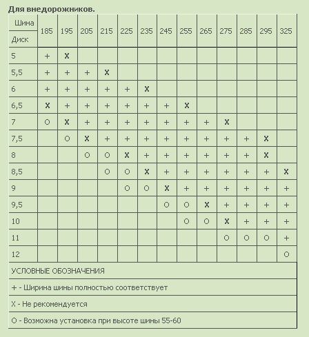

Хожу осматриваю, ощупываю, промеряю шорметром. . Хонокок" приглянулся качеством изготовления (внутри, снаружи) высотой протектора, количеством сажи.
По размеру 285/65-17 на родных дисках есть противопоказания?
По наружному диаметру 803 см это размер как у 265/70-17

Диски хорошо б конечно 8", но на 7.5 будет ходить нормально, если в ноли сдуваться не собираешься)

Свят писал(а):Диски хорошо б конечно 8", но на 7.5 будет ходить нормально, если в ноли сдуваться не собираешься)
Думаю не критично для размерности диска. Только вот не имею информации от пользователей MNPS c 285/65-17 на предмет трет/цепляет при вывороте.
