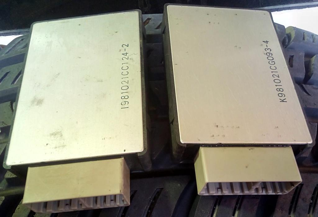

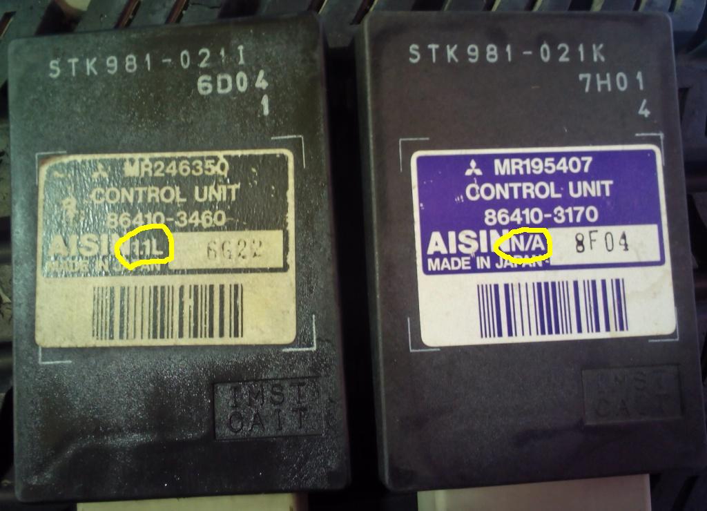

Блок АКПП от мини в джуниор
Всем привет!
Принял в дар Мозги для АКПП от миника в 56 кузове. За что выражаю свою безграничную благодарность Spoilt174, который даже не попросил ни копейки за него, и никак не давал свой номер телефона или сберкарты, чтобы отблагодарить финансово.
Но он попросил отписаться, как работает блок от миника в джуниоре.
Так вот - отписываюсь:
Как известно - коробки (АКПП) джуниора и Миника в 56 кузове почти одинаковые, ну или одинаковые - сам не видел. Обе трёх-ступки. Следовательно и блоки должны быть одинаковые.
Работает он нормально, но затягивает с переключением передач, т.е. они становятся длиннее. Очень хорошо разгоняться гонщикам, аля КикДаун.
Жор бензина ввиду этого тоже больше, т.к. дольше приходиться ехать на повышенных оборотах.
Проверял в течении месяца и от того отчёт был не сразу по получении блока.
Сами блоки одинаковые как по размеру так и по разъёмам. Но есть одно различие в маркировке на наклейке - на джуниоровском написано - 1,1L , на миниковском - н/а.Разумеется партнамберы тоже разные.
Фоты скину позже.

Re: ВСЁ ОБ АКПП Джуниора.
Процитирую сам себя из другого форума из темы про блоки акпп на 56 минике
"Блок ..............408 ставился на версии DOHC Турбо и имел как у джуниора третий соленоид тормозной ленты второй передачи"
в то время как блок ...........407 стоит на всех остальных моделях где нет третьего соленоида
У тебя не этот случай ?
Вот блоки 56 и 57 кузовов.
По поводу от турбо или не турбо блок - я не в курсе.
Отличия минимальны.
Замечу, что на джуниоре с этим блоком переключения происходили так-же как и с родным блоком, только на более высоких оборотах.
Контактная колодка идентична.
Отличия минимальны.

Номера блоков
SOHC - MR195407http://mitsubishi.epcdata.ru/pajero_min ... 62,123874/
DOHC - MR195408 http://mitsubishi.epcdata.ru/pajero_min ... 27,123831/
Я поездил на DOHCовом, ты на SOHCовом. Получается никакой разницы, даже если в коробках разное количество соленоидов.

ВВА, факт есть факт, и не я один его подтвердил. Мне вводить в заблуждение людей незачем.
Не проверено, но, возможно мозги АКПП от турбового и нетурбового как-то различаються.
Может и блок такой попался.
По ходу у всех по разному или может просто не обращал вниманияViRuZzz писал(а):ВВА, факт есть факт, и не я один его подтвердил. Мне вводить в заблуждение людей незачем.
ВВА, я в течении двух месяцев тестил блок периодически заменяя на родной. Разница хорошо чувствовалась.
Остался на родном....
Думаю, гонщикам-бы понравилось.
Немного теоретических размышлений: имеем 58 мини с атмомозгами и 31 мотором, переделан на меху. Меха надоела, хочу 3ступый автомат от джуниора. По каким причинам оно может не поехать?
