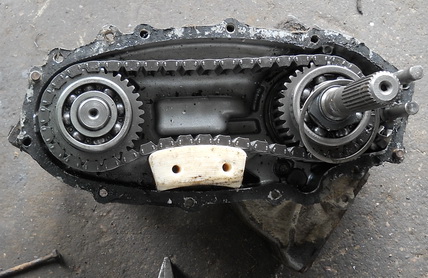

Сейчас лазил по другим форумам и обнаружил такую идею.........

как сломать раздатку?!,,,

Ну да как грамотней корпус рас...чить)))))) Но чувак говорит что вроде ездит на L200 с такой муней в раздатке и ничего. Но с другой стороны самураи тоже не дураки и могли бы натяжитель сделать, но видно он там не нужен.

Я думаю этот башмак долго не проживет... если как у меня передний кардан не отключается, то на месяц от силы... да еще и стружкой все забьет в раздатке...
