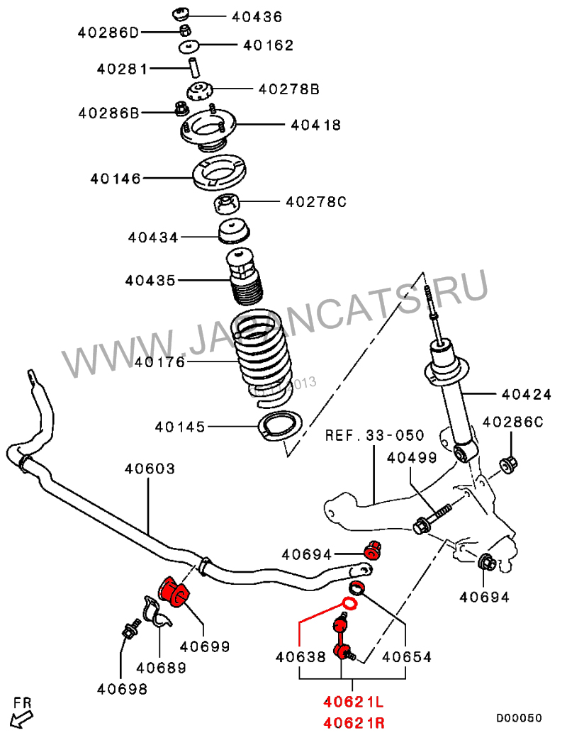

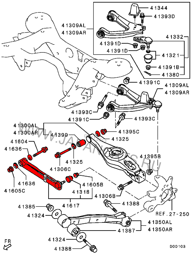

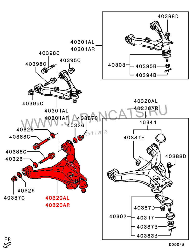

Вот что я заказывал:
4013A082 БОЛТ НИЖН.РЫЧАГА ПЕРЕДНЕЙ ПОДВЕСКИ V78W V98W шт 4,000
4013A097 ШАЙБА БОЛТА НИЖН.РЫЧАГА ЗАДН.ПОДВЕСКИ V98W шт 16,000
4013A187 Гайка шт 8,000
4013A209 Рычаг передний, нижний, левый шт 1,000
4013A210 Рычаг передней подвески в сб шт 1,000
4056A133 СТОЙКА СТАБИЛИЗАТОРА шт 1,000
4056A134 СТОЙКА СТАБИЛИЗАТОРА шт 1,000
4113A053 Болт крепления задних рычагов шт 4,000
MR374672 САЙЛЕНТБЛОК шт 2,000
MR554271 ВТУЛКА СТАБИЛИЗАТОРА шт 2,000
MR990822 Тяга подвески шт 2,000
MU001309 Гайка шт 2,000
с сайлентблоками получилось не очень хорошо: один сел хорошо, а второй проваливался в дырку в рычаге со свистом. Причем попробовали несколько штук, все оригинальные.
В итоге прихватили сваркой, потом поменял рычаг целиком.
