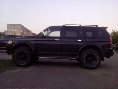

на телефон фотографировал. чего сразу в карму? ))
поменял первую.

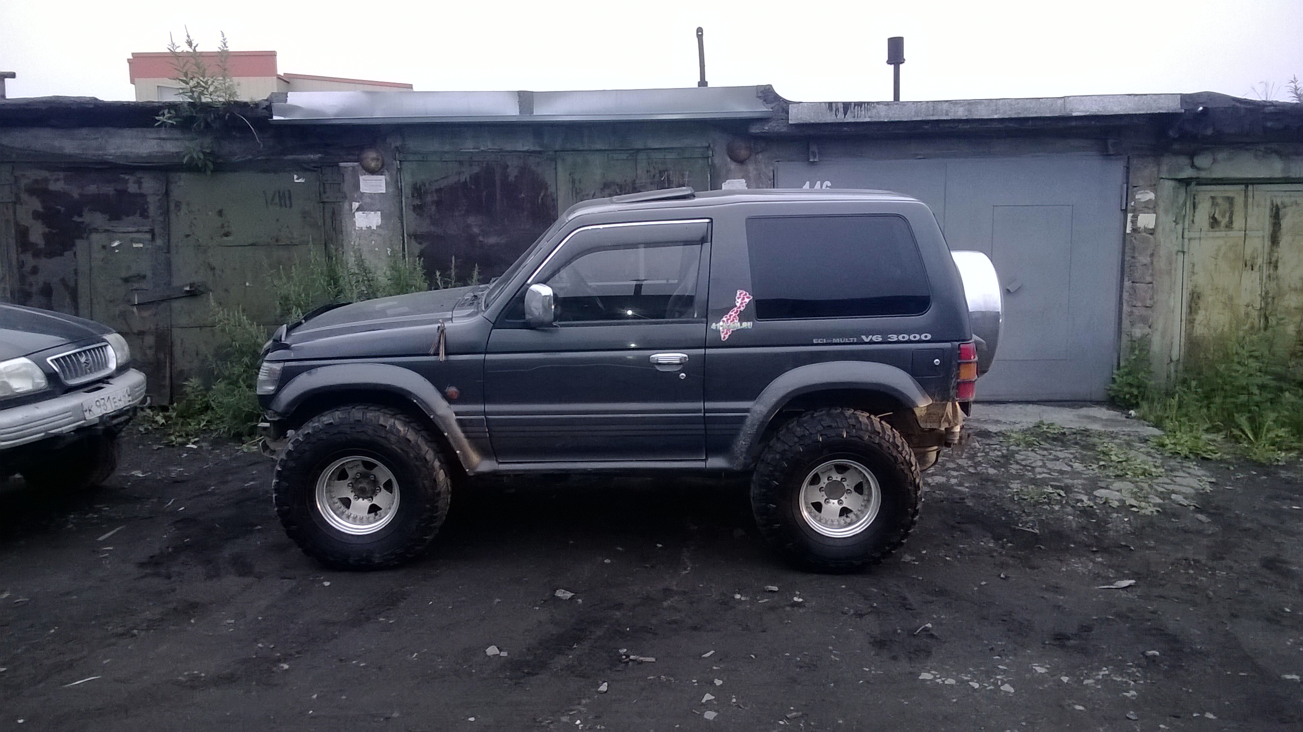

Re: Фото с шинами
Сообщение brains »

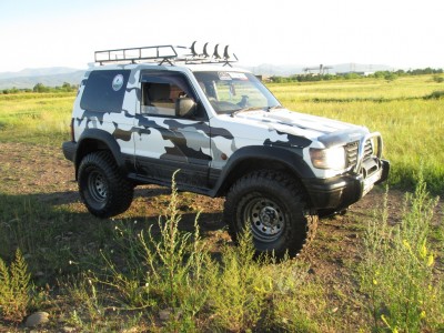

Ну вот почти как год поставил 35х12,5х15. Лифт подвески + бодик 4 см. Пришлось резануть кузовок.
P2,AKKП,4m40 96г. теперь 35 maxxis

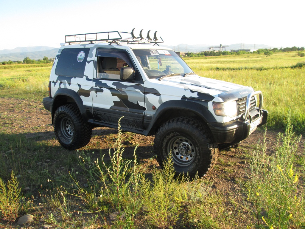

Re: Фото с шинами
Сообщение Tavr »
:*SCRATCH*: Ещё бы стойки на экспедиционнике подрезать,и было бы ваще :*OK*: имхо.

Re: Фото с шинами
Сообщение brains »
Под стойкави фары будут. Так сказать защита. Причем корзины сымается и крепятся 2-е трубы - диваны или матрасы возить.

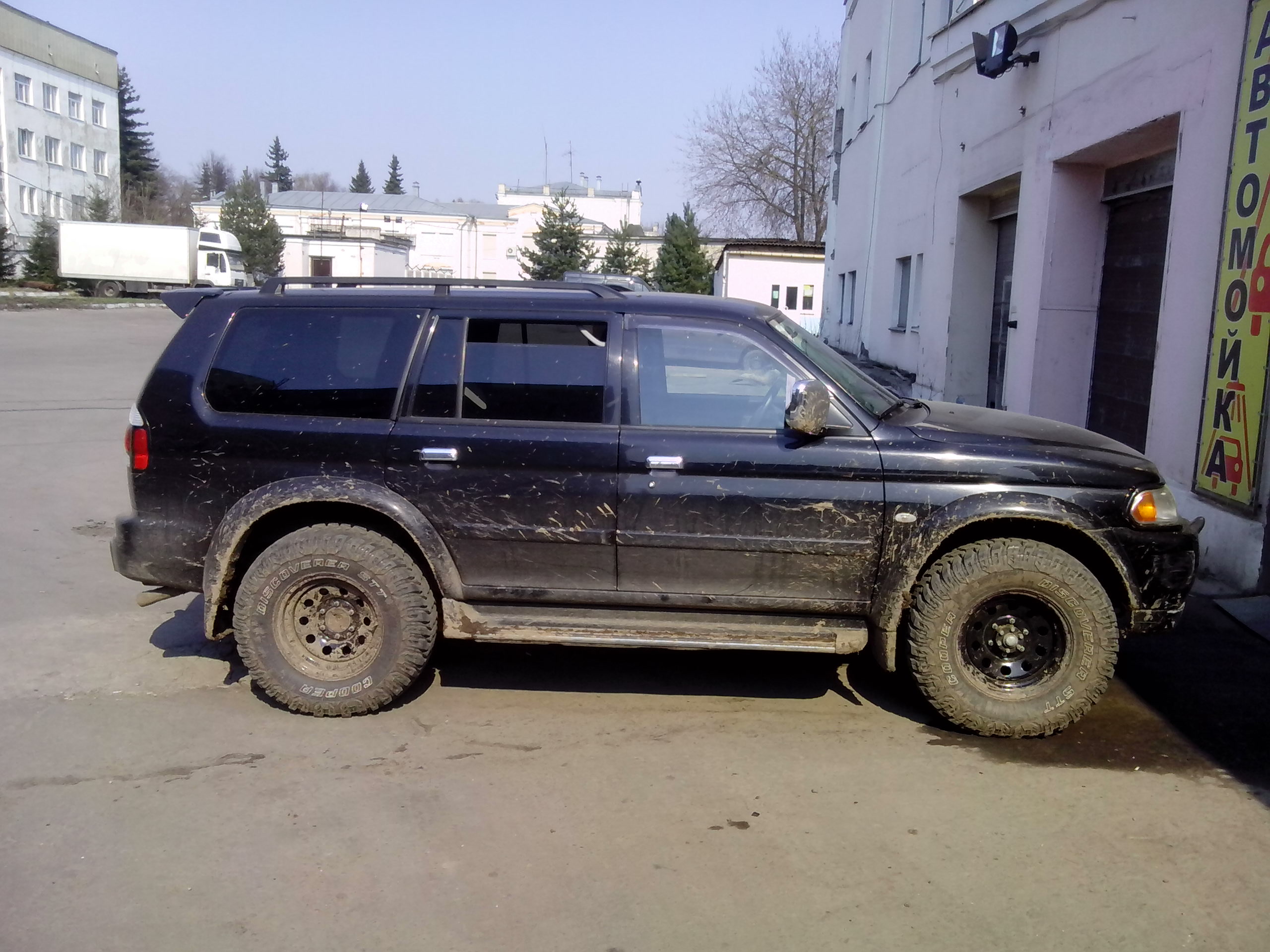

Переобул Спортика в МУДы... Размер 265/75, диски 8", вылет 0
Переобутая сторона
Сторона с штатными дисками

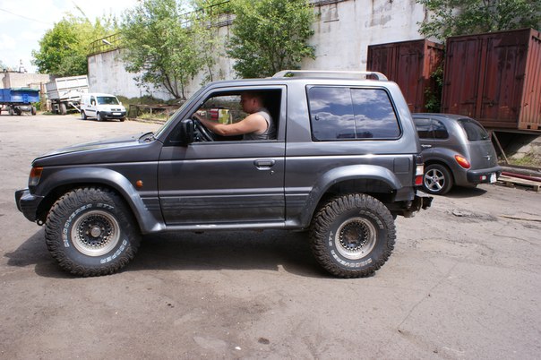

Re: Фото с шинами
Сообщение dzimich »

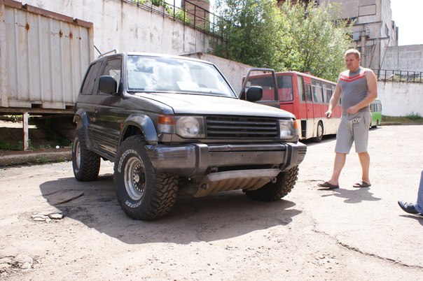

Первые выезды после долгого ремонта.

pinkerton писал(а):нормальный автос получился
Ну ни че такой! Тока вот нехвотает ушей на заднем бампере, пластика по салону и запаски 33х12.5х15.

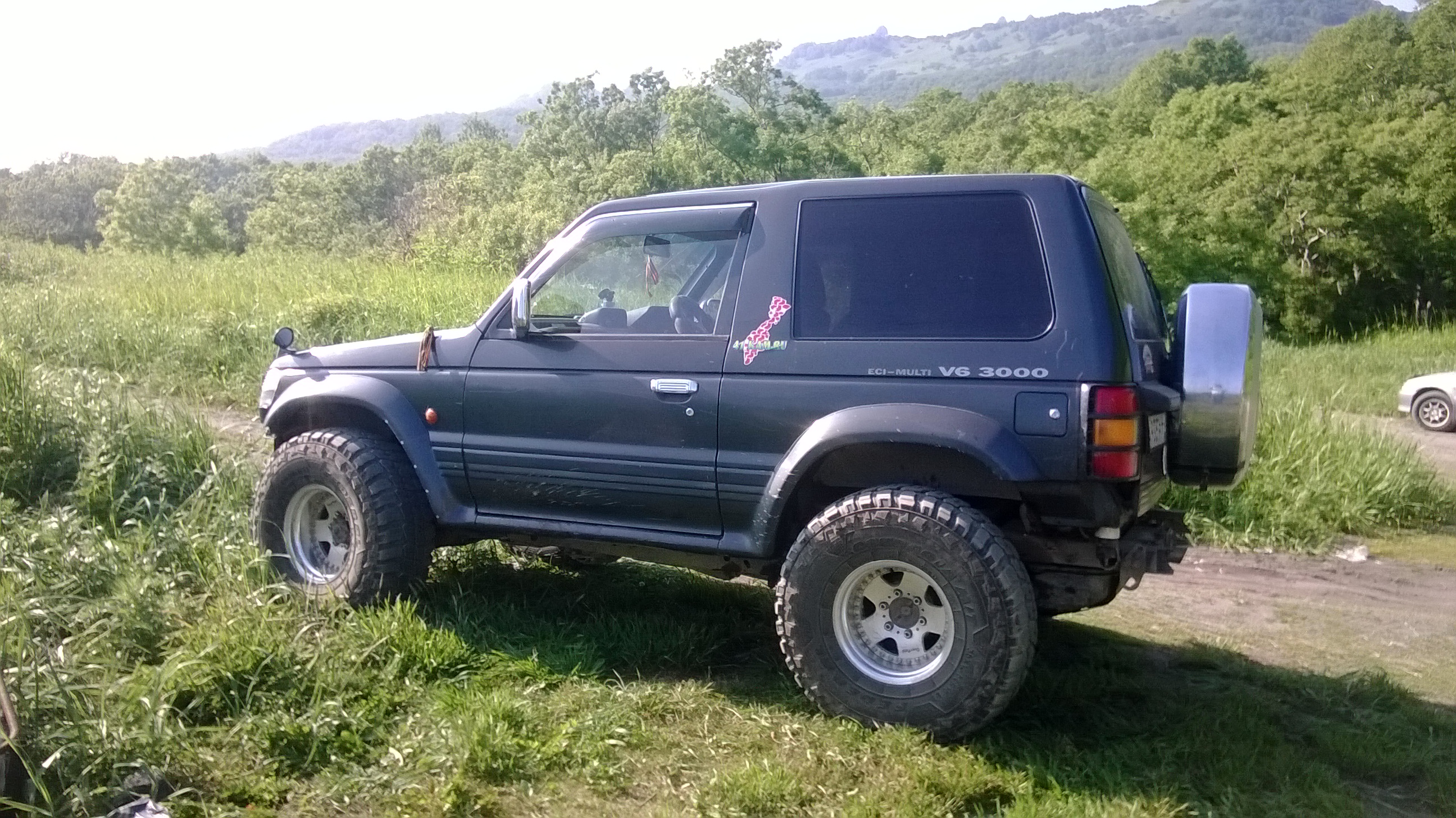

Re: Фото с шинами
Сообщение Warrior31 »

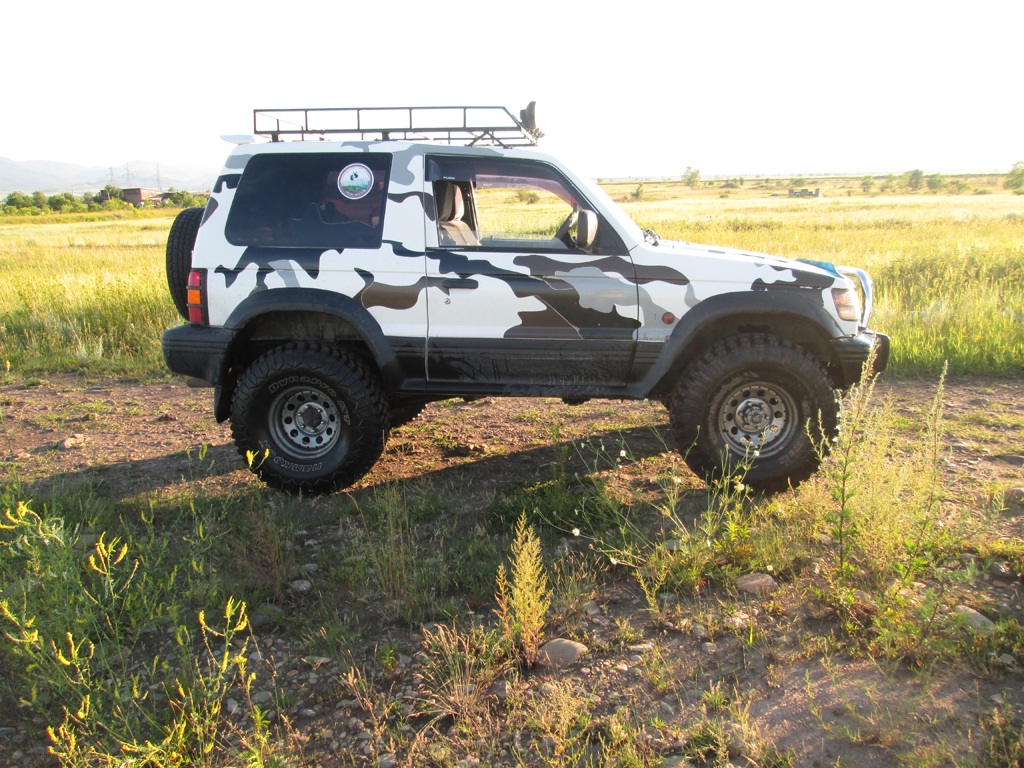

Затолкал таки 35" колеса.
Что было сделано: Бодик 6см, подрезка передних арок. Короткоход на рычаги КПП и РК, пару шланчиков пришлось удлинить.

Re: Фото с шинами
Сообщение PARTISAN »
35х12.5 r 15, встали без особых проблем, нелинейка 6-0, сзади сдвоенные пружины, + есть родная система гидролифта с кнопки, на фото машина опущена, на "трение" проверялась :*VICTORY*:

Re: Фото с шинами
Сообщение saper31 »
PARTISAN писал(а):35х12.5 r 15, встали без особых проблем, нелинейка 6-0, сзади сдвоенные пружины, + есть родная система гидролифта с кнопки, на фото машина опущена, на "трение" проверялась :*VICTORY*:
А что за родная система гидролифта с кнопки? можно подробнее?

Re: Фото с шинами
фотика под рукой нету, обьясню на пальцах: недалеко от бензобака стоит гидрокомпрессор, от него трубки, на перед\зад машины, сзади под пружинами, а спереди под торсионами стоят вставки, работает по принципу гидравлического домкрата,кнопочку нажал- насос заработал, подвеска поднялась на 6 см, кнопку нажал- опустилась,..... в системе залит Dextron, кнопка рядом с кнопочкой регулировки жесткости аммортов, сколько смотрел пыжиков, нигде такой фигни больше не встречал, но система родная 100%, видно по исполнению, да и кнопочка явно не колхоз ::-X:

Re: Фото с шинами
PARTISAN писал(а):
У меня такая же фигня стоит, но я почему-то думал, что там воздух... Поднимает сантиметра на 3-4, не больше...
А какой у вас вылет на дисках, можно полюбопытствовать? Хочу минимальный допустимый вылет для 35", а то мои шибко за арку торчат...
Mitsubishi Pajero 2, 6g72, пруль, мех., 3 дв. 35/12,5/R15. Бодик 6см.

Re: Фото с шинами
Warrior31 писал(а): У меня такая же фигня стоит, но я почему-то думал, что там воздух... Поднимает сантиметра на 3-4, не больше...
[/quote][/quote]
может потому что воздух "залит" по этому и не поднимает? ;) там даже щуп на заливной крышке есть, как на гуре, на фото диски -19 8"

Re: Фото с шинами
Сообщение Jenek »
А какой у вас вылет на дисках, можно полюбопытствовать? Хочу минимальный допустимый вылет для 35", а то мои шибко за арку торчат...[/quote]
Минимальный -13 иначе будут за переднее крепление рамы цеплять, но надо учесть, что ширина у разных производителей может быть разной
