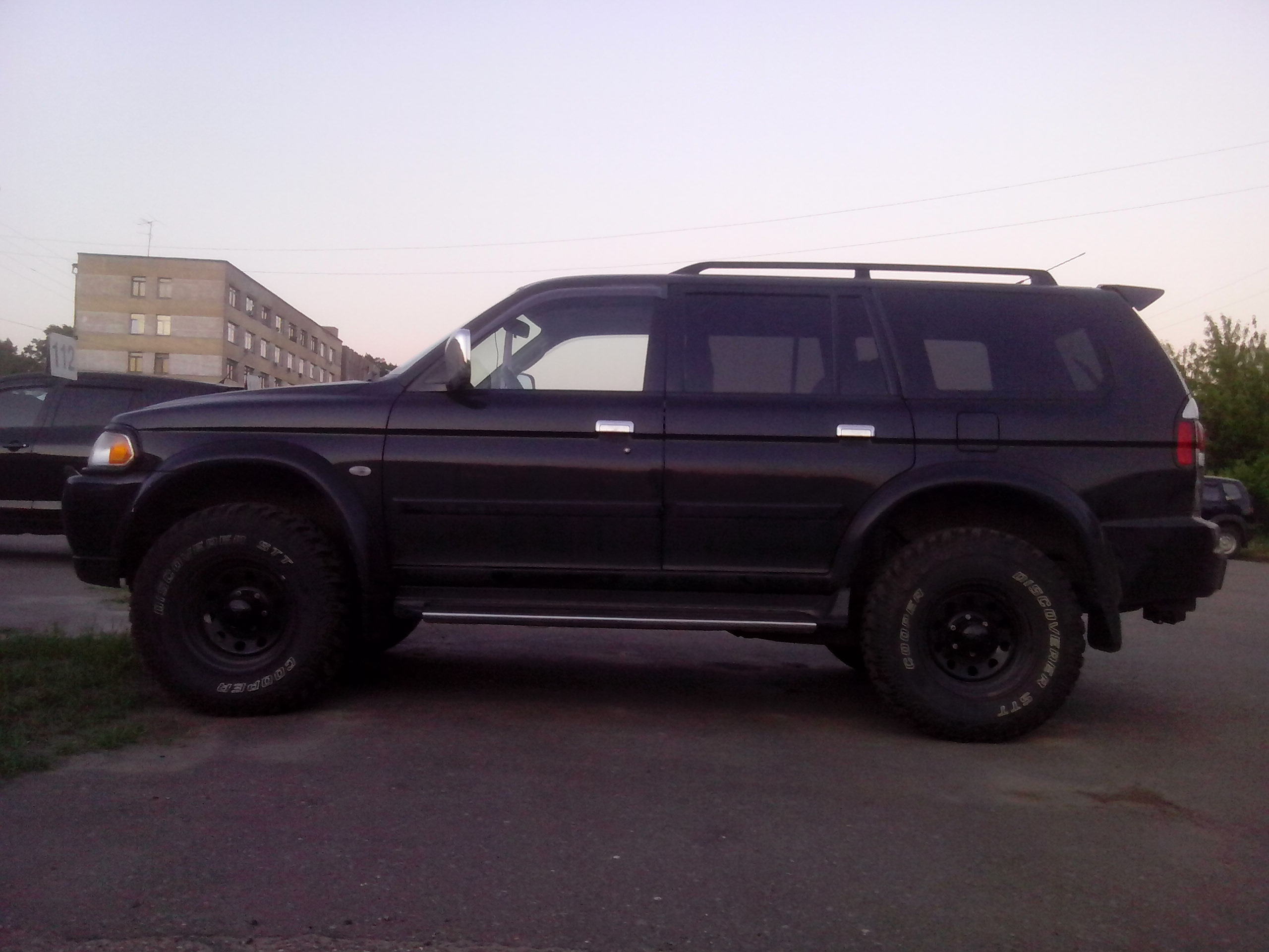

35х12.5 r 15, встали без особых проблем, нелинейка 6-0, сзади сдвоенные пружины, + есть родная система гидролифта с кнопки, на фото машина опущена, на "трение" проверялась :*VICTORY*:

фотика под рукой нету, обьясню на пальцах: недалеко от бензобака стоит гидрокомпрессор, от него трубки, на перед\зад машины, сзади под пружинами, а спереди под торсионами стоят вставки, работает по принципу гидравлического домкрата,кнопочку нажал- насос заработал, подвеска поднялась на 6 см, кнопку нажал- опустилась,..... в системе залит Dextron, кнопка рядом с кнопочкой регулировки жесткости аммортов, сколько смотрел пыжиков, нигде такой фигни больше не встречал, но система родная 100%, видно по исполнению, да и кнопочка явно не колхоз ::-X:

У меня такая же фигня стоит, но я почему-то думал, что там воздух... Поднимает сантиметра на 3-4, не больше...
А какой у вас вылет на дисках, можно полюбопытствовать? Хочу минимальный допустимый вылет для 35", а то мои шибко за арку торчат...

может потому что воздух "залит" по этому и не поднимает? ;) там даже щуп на заливной крышке есть, как на гуре, на фото диски -19 8"

Минимальный -13 иначе будут за переднее крепление рамы цеплять, но надо учесть, что ширина у разных производителей может быть разной
