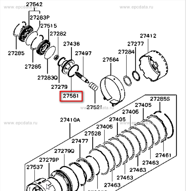

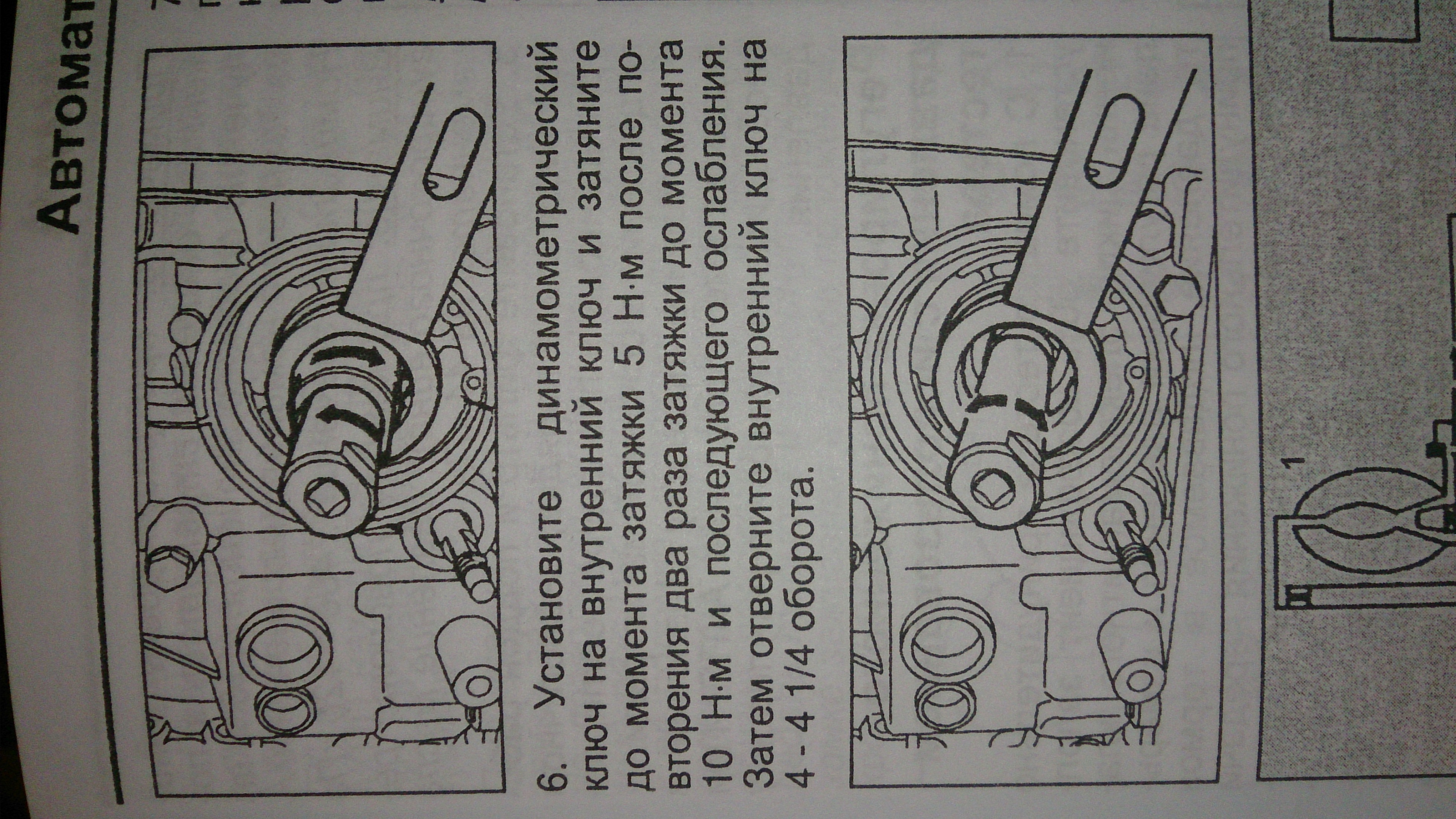

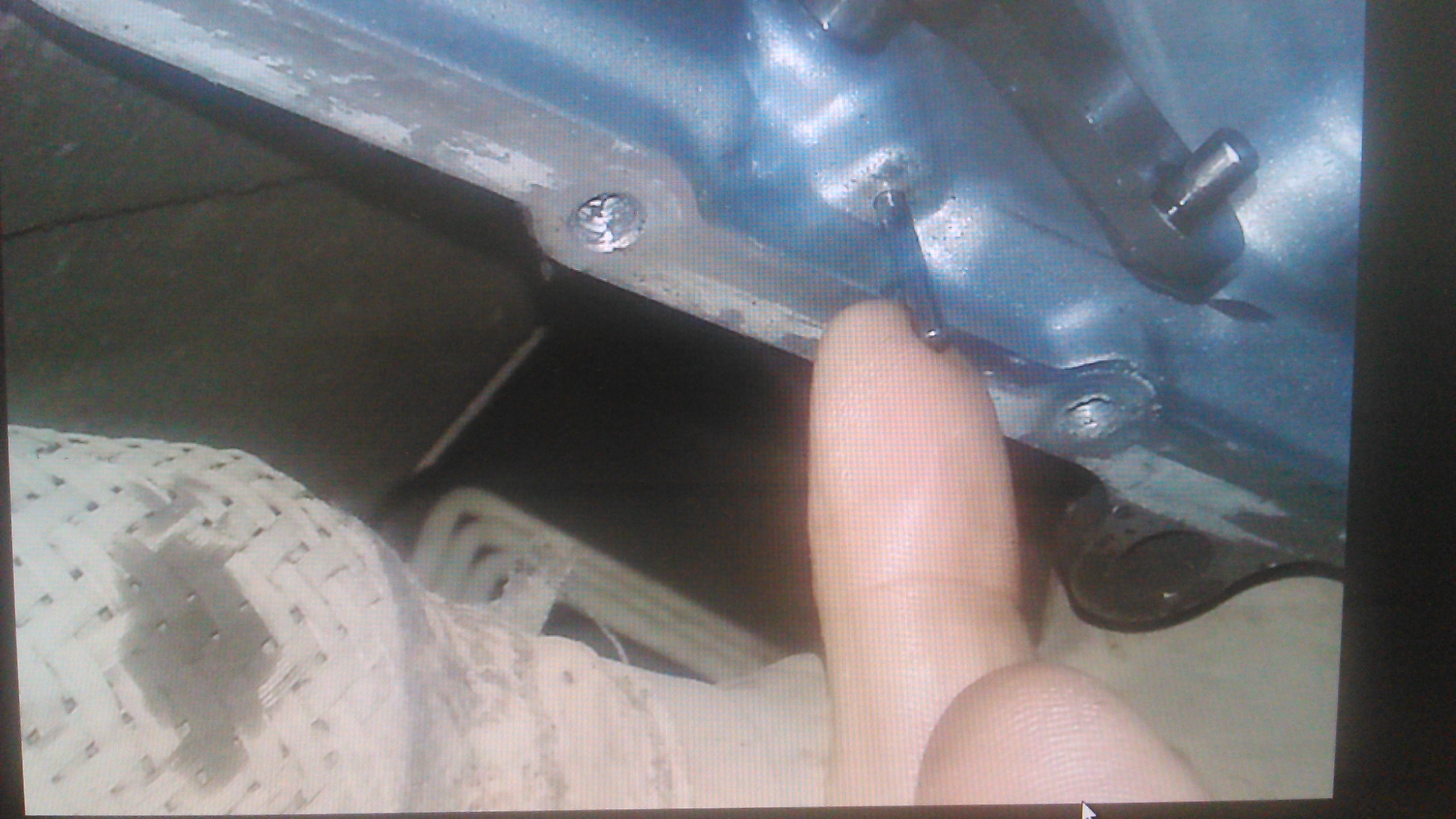

Re: автомат Миника ... беда-беда-огорчение
Сообщение samodelkinu »
Ну вот и меня постигла участь поломки коробки т.е. пропадала задняя передача на прогретую на холодную есть прогрелся нет. Мои действия прочитал весь форум нашел немало похожих ситуаций и ни одной внятной таблетки к выздоровлению. Разобрал коробку осмотрел все диски стертые на 0,2-0,3мм не критично подумал я, нашел регулировку тормозной ленты от которой как раз и получается задняя передача, отрегулировал по книге (Спасибо большое maxvid. за снимок с книги) собрал коробку, поставил, завожу, грею, опять облом, пропадает задняя, не снимая коробки, снимаю механизм натяжения ленты, там же есть и гидропоршень, на котором стоит тефлоновое кольцо, оно практически не выступает за кромки поршня, подмотал жилку с провода медного в паз поршня и поставил сверху тефлоновое кольцо теперь оно стало выступать за края поршня, ставлю все на место, завожу, грею и все окей, работает задняя, зашел на амаяму, нашел это кольцо, выписал, жду проплаты и доставки. Получается если есть первая передача и нет задней, вина тому тормоз барабана задней передачи, (его обзывают почему то кикдаун, при чем тут кикдаун)на холодную давления хватает чтобы поршень зажал тормоз а на горячую уже не хватает, вина тому изношенное кольцо тефлоновое того поршня рублей так на 800 вместе с доставкой. И еще тот штифтик который всегда выпадает как раз держит вал селектора переключения передач ( при снимании с вала селектора на который одевается трос этот вал сместился без штифта вставил штифт на место и снял переключатель блокировки запуска уже он стоял как вкопанный не куда не смещаясь, другого назначения ему нет).

Сообщение Гацкий »
Самоделкин,а ты не мог бы выложить номер этого самого кольца что бы можно было посмотреть на схеме как это всё выглядит?
Обведено красным
Сообщение Гацкий »
Спасибо.У меня похоже тоже эта проблема начинается.На холодную нормально,а на прогретой коробке задняя с задержкой включается.
А чего так дорого=800 рублей.Мне Экзист 380 показывает.
И еще просьба.Поподробнее ,если можно,как снимается,жижу сливать или нет и т.д. Когда будешь менять желательно фото..
