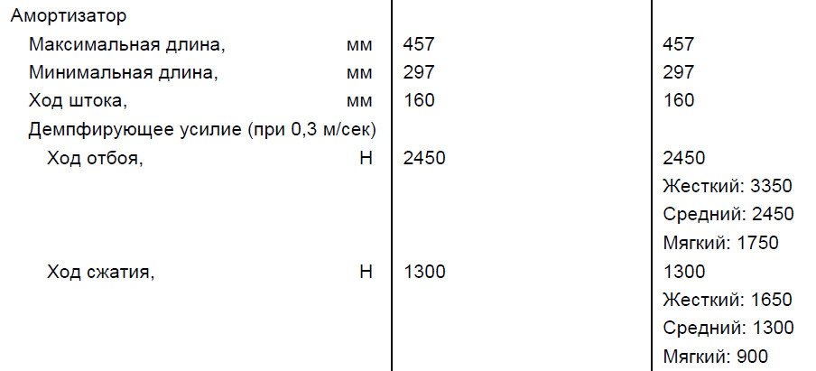

Вот длина задних штатных из мануала (нерегулир/регулируемые)Suhoi писал(а):Занялся и я бодиком.
Кто знает на сколько аммы растягиваются на стоковой подвеске?

Костя, спасибо.Strannickxxx писал(а): Вот длина задних штатных из мануала (нерегулир/регулируемые)

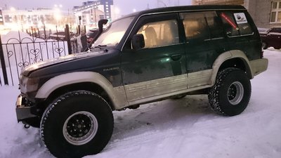

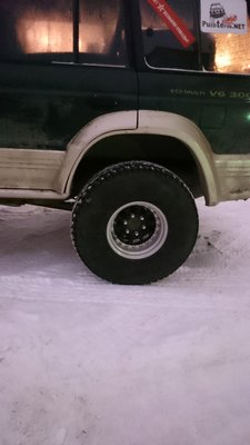

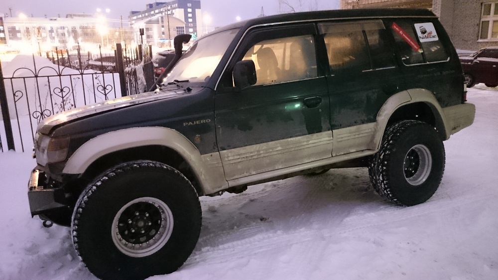

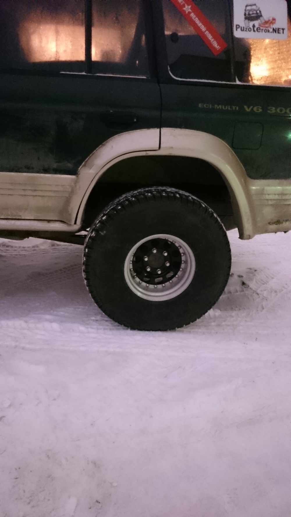

Первый этап завершен.
- задние пружины от Сафаря (+7 см бодика)
- проставки 60 - 0 мм. Заодно заменил передние подушки, + 1 см к бодику (остальные менял пару лет назад)
В итоге 35" Nankang IA-1 http://wheel1000size.ru/tires/8840_Nank ... -15LT.html влез в притирку.
рычаг раздатки надо гнуть, а скорее всего лючок продрежу. Надо что то думать на замену оригинальной резиновой мембраны на рычагах коробки/раздатки (смог натянуть на рожные дырки только передние и боковые пары болтов, задняя часть не закреплена и висит вниз.
Но обнаружил один косяк, от сильной натяжки партубка отопителя, радиатор печки дал течь. Сегодня ослабил патрубок завтра буду разбираться, искать где течет.
ДАльше будет замена амортотов на оригинал с нижними проставками (+7 см), замена тормозного шланга на этот https://www.emex.ru/f?detailNum=stmr129728&packet=-1, регулируемая панара, накладка на силовой передний бампер, ну и пороги (силовые) теперь полюбому нужны.

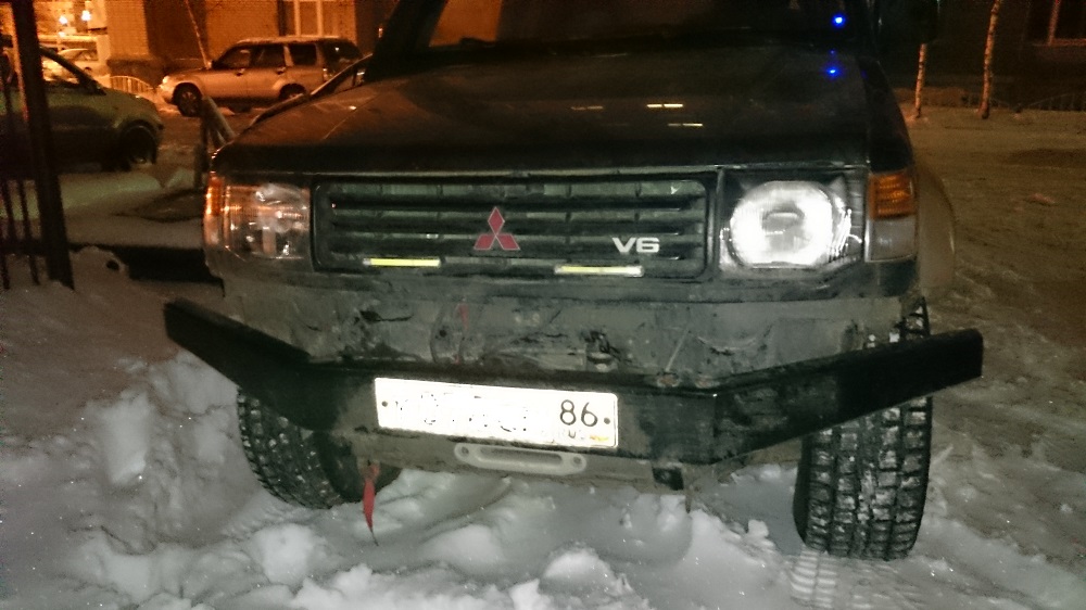

на последнем фото вот такой ракурс -Suhoi писал(а): накладка на силовой передний бампер.... теперь полюбому нужны.
Что за накладку планируешь?

Пока не думал, но чем то эту "пропасть" между кузовами и силовиком надо закрывать. Единственное в чем уверен, это то что доступ к лебедке надо сохранить. Поэтому накладка будет съёмной либо окно сделаю.
