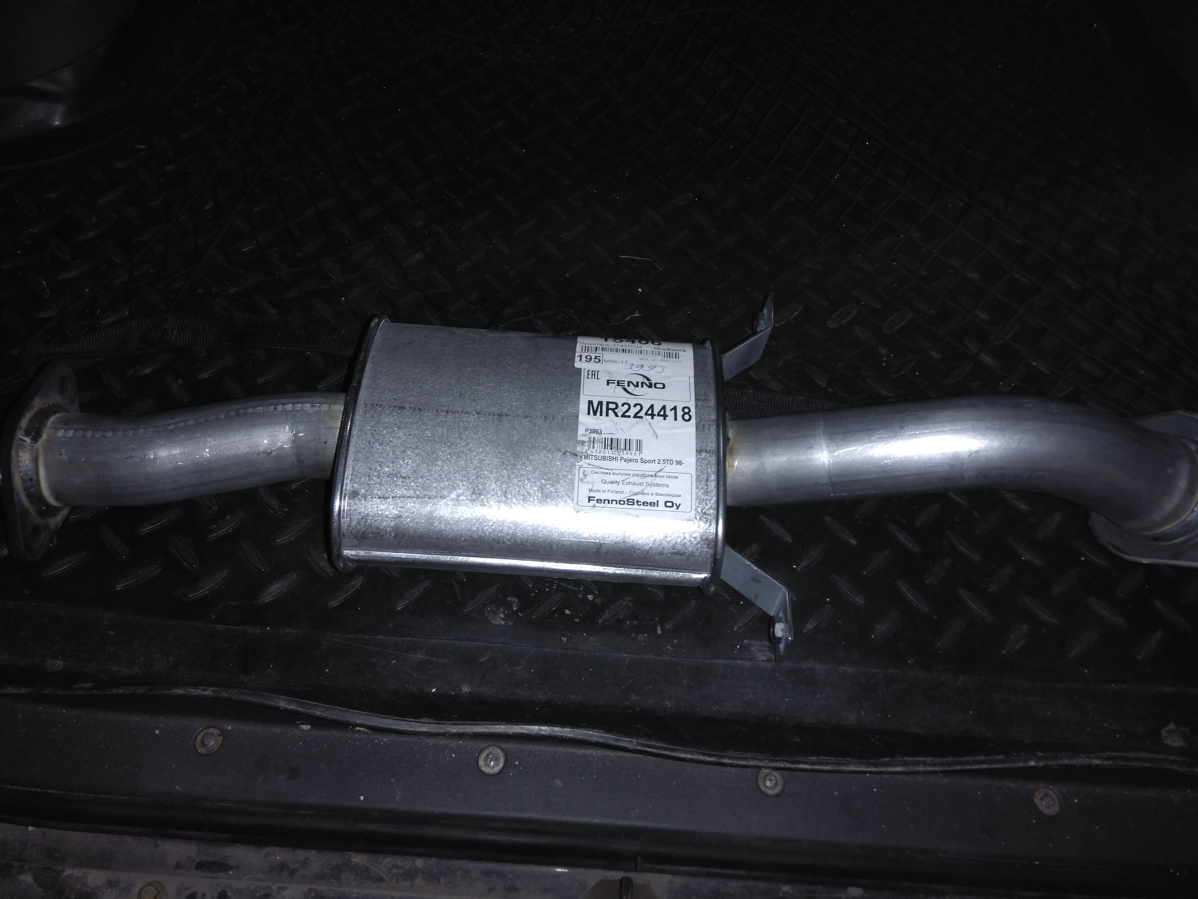

Все-таки приобрел пламягаситель от FENNO 3993.
Выглядит это дело так:

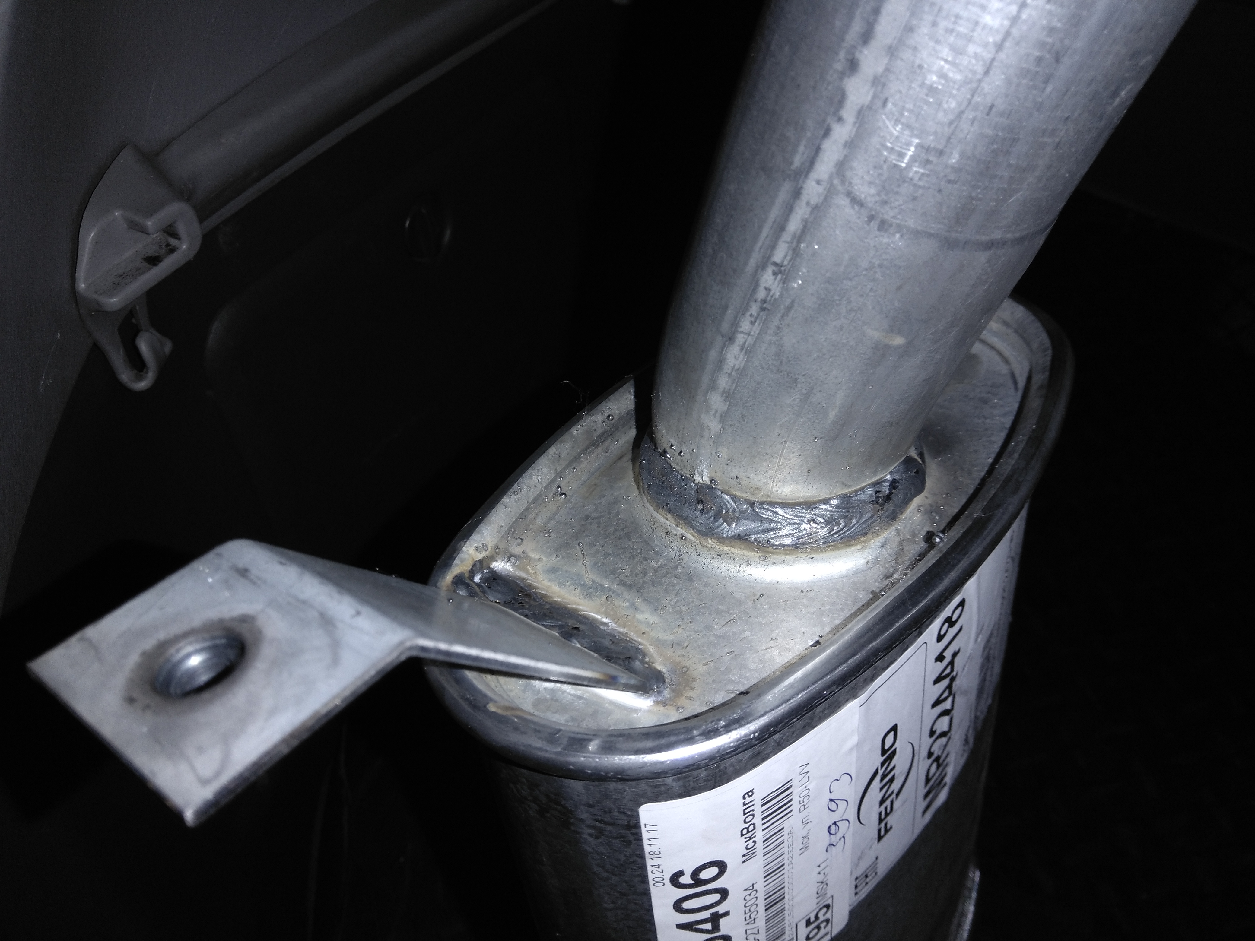

Сварные швы могли бы быть и поаккуратнее, но за 4 тыс. руб жаловаться не приходится, у нас бы заварили за эти деньги сто крат хуже
Прокладка на посадочное место со стороны мотора попадает на 100%.
Будем инсталлировать, посмотрим, что из этого выйдет.

На что больше похож финский или китайский? А то мне тоже скоро предстоит, верхний слой сгнил, снизу уже одна набивка осталась, но пока не сечет.
Как поставишь отпишись. И не забудь как минимум швы обработать. :*VICTORY*:

Ну я прям вижу как чухонцы на заводе варят глушители в снежную Россию на японские машины, которые почти 10 лет назад сняты с производства. :lol:
Без сомнений это китайщина. Но на вид деталька надежная, да и весит прилично, 3 - 3.5 кг. Банка, опять же из оцинковки. Сварные швы не шибко красивые, но к качеству претензий почти нет - только в 2х местах нашел неглубокие каверны - остальное ровно проварено, без соплей.*
Нет, не буду обрабатывать. Лень, негде и времени уже нет, в МСК обещают в понедельник снег, надо успеть поставить, а гаража у меня нет.
Сгниет так сгниет. Если хоть на пару лет его хватит - будет супер.
*UPD
Проверил фонариком - проварено на всю толщину металла, внутри банки в трубе отверстия, запчасть не фейк.
MPS 2.5D EFI MT 2008

Зря не хочешь обработать и компрессию не знаешь :)
По виду швы не очень , может даже и не Китай, а в России Ара какой-то делал. Сейчас себестоимсь труда у нас ниже и везти никуда не надо.
Зря ты так про наших сварщиков, их конечно мало осталось...

В итоге, не смотря на то, что визуально Fenno 3993 вроде бы подходит, на самом деле установить ее не удалось - она должна быть диннее на 5-7 см и загнута труба немного неправильно. Придется сдать.
Но было установлено, что катализатор ничем не забит, так, слегка припудрен сажей.
Такие дела.
