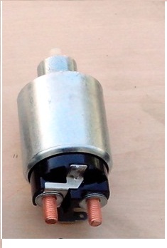

вот. на какой винт какой провод ?

не помогло...у меня втягиивающее стоит от хюндай акцент....там контакты наоборот......и я в них запутался......на схемам ни фига не понятно....

Ну похож на левую клемму на твоем фото,провод,что на сам стартер идет.А та ,что сорвана -плюс от акб А де на твоей релюхе клемма втягивающей обмотки?Отвалилась,аль не видно?

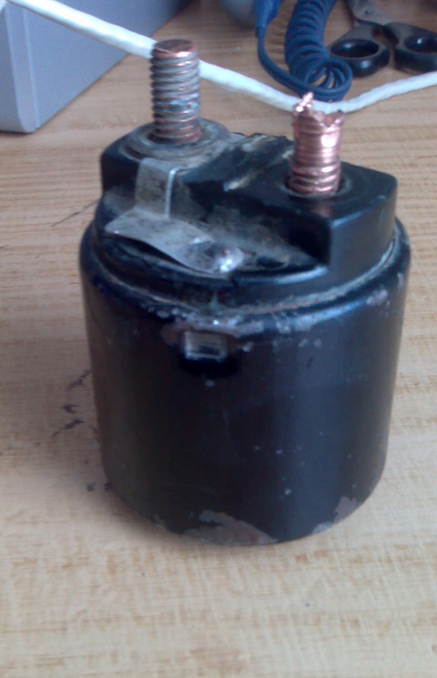

Вот фото. Куда какой провод прикручивать ?

Дим, а с другой стороны клемма идет так же внуть корпуса, не на массу?

а я не знаю. я не разбирал втягивающее.....На сколько понял - силовой от акб итет на болт который справа. от завязан с клемой. а от щеток на левый,он завязан на контакте идущий внутрь втягиващего.........просто втягивающее паджеро и от акцента зеркальные....я просто запутался куда что цеплять...

вот тот что с лева( с контактом идущим внутрь) на обмотку стартера а тот что пустой к нему питалово

Спасибо Лех.
