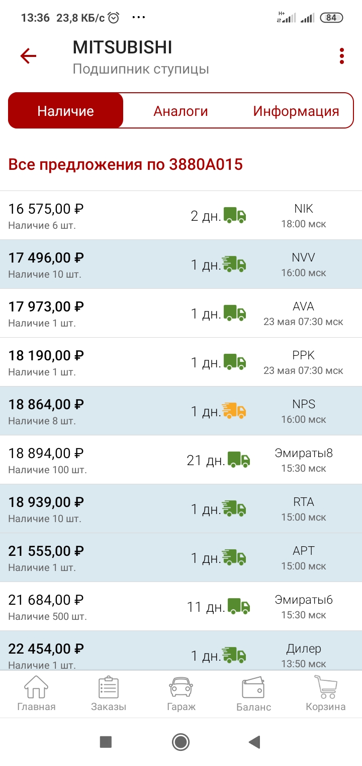

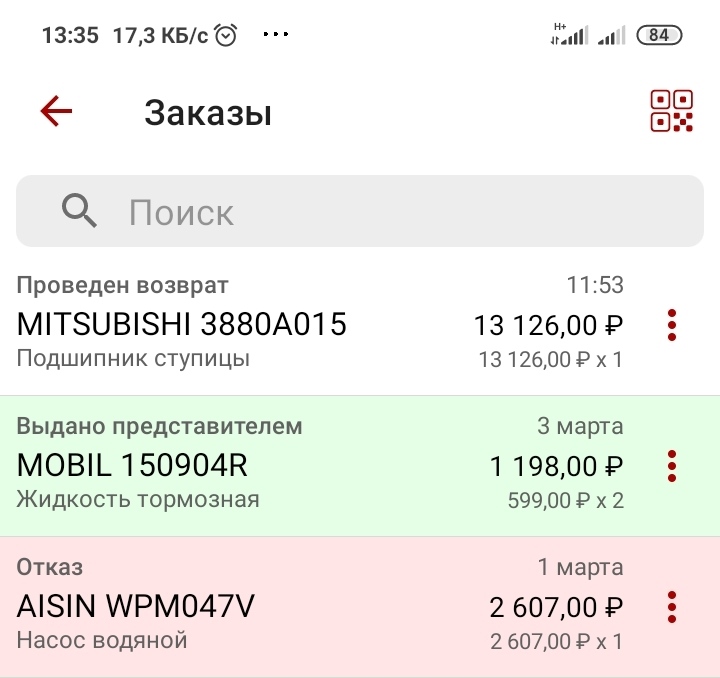

puzo84 писал(а): День добрый. Тоже приехала такая ступица, что и александр2007,. Заказал на zzap.ru за 7500 писали что оригинал. Попробую поставить посмотрим сколько пробежит.
Мне в Автодоке она обошлась по скидке за 13126, а так она стоила ~16500. Направление NIK

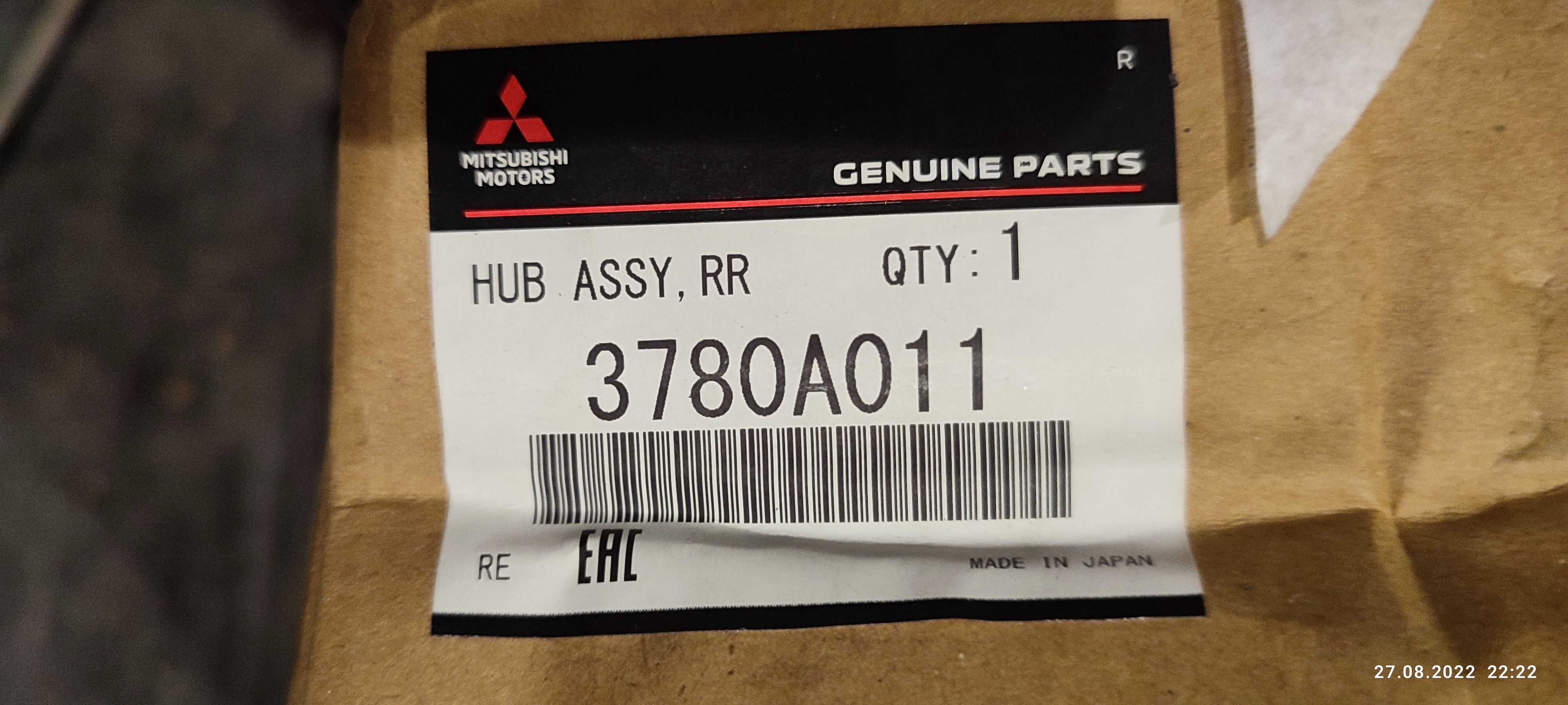

Сегодня заменил правую заднюю ступицу. Пробег 150 тыс. При езде слышен был рокот. Заказывал у проверенного человека оригинал. Пришла картонная коробка с наклейкой мицубиши с черными глянцевыми полосами, со звезочками в буковках, с непросвечивающими областями, и мелким-мелким шрифтом MMCMMCMMC на нижней полоске. Вобщем наклейка замороченная, по описаниям новая мицубишевская с защитами.
Внутри ступица. Надписи KOYO и других на подшипнике нет. Сделана аккуратно. Крутится тихо и вязко. Смутило отсутсвие маркировки на подшипнике. Шерстил Инет. Где то даже вычитал оф документ, о том что KOYO перестал в готовых изделиях после 2019 года маркировать подшипники. А отдельно подшипники защищают QR кодом на коробке ведушем на проверку.

OlegGar писал(а): Заказывал у проверенного человека оригинал. Пришла картонная коробка с наклейкой мицубиши с черными глянцевыми полосами,
Фотку наклейки выложи.

Вот такая. Штрих читается. Написано 3780A011 0001

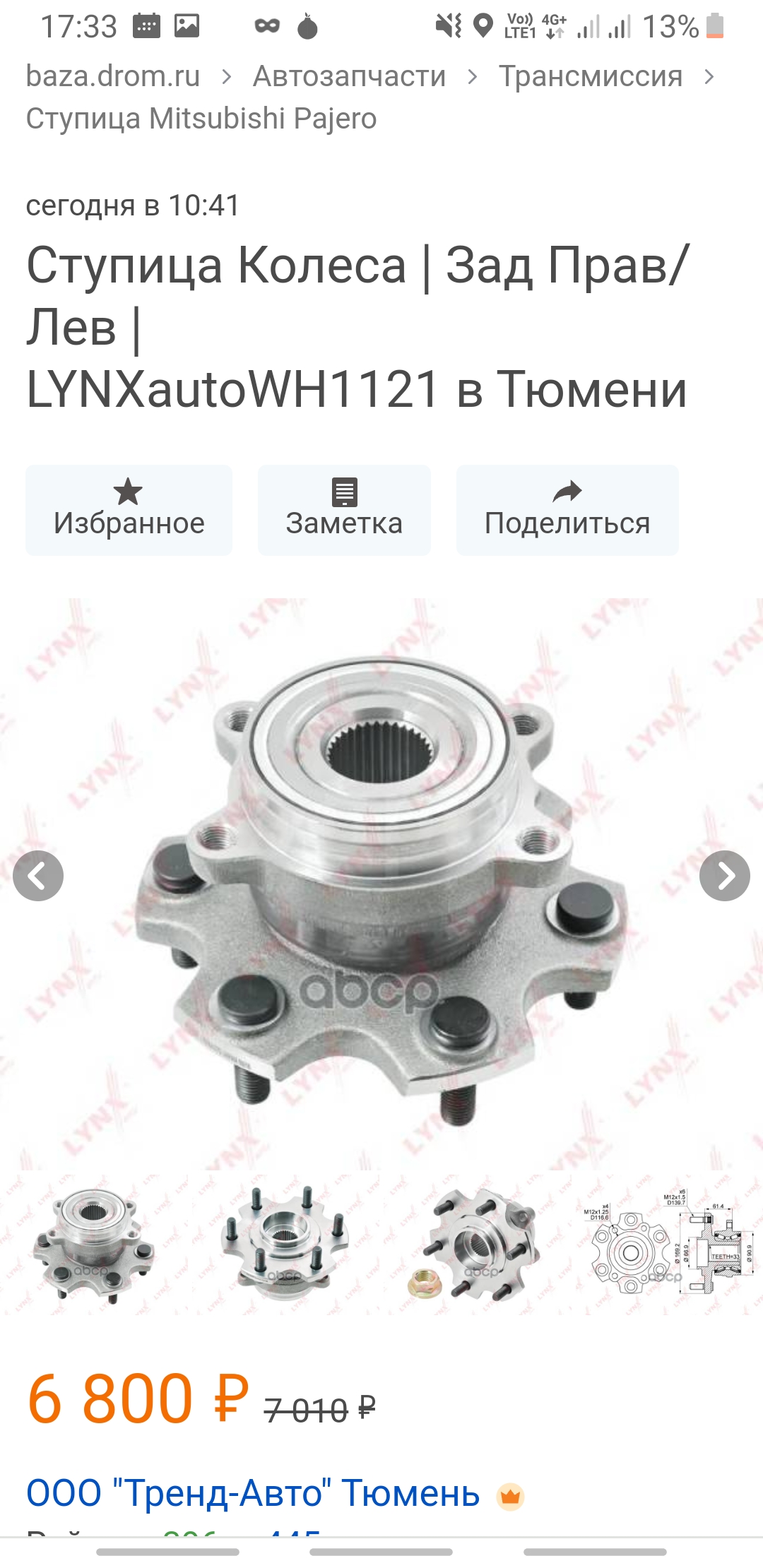

Мужики подскажите все таки какую лучше купить ступицу ,дешевая сколько проходит..вот предложили l

Sordes писал(а): Мужики подскажите все таки какую лучше купить ступицу ,дешевая сколько проходит..вот предложили l
Данная куйня ЛИНКС отходила у меня меньше года, так ещё гайки колёсные на ней постоянно резьбу срезало при протяжке, либо шпильки короче, либо резьба так нарезана, гаек 5 кажись поменял на ней. В общем не бери, лучше уж ЖМБи купи если на оригинал денех жалко.
Ставил две ступицы Линкс обе на зад. Умерли через 6 и 10 месяцев. Поменял на ступицы koyo ходят уже более 80т.км. Обязательно смотрите маркировку koyo. Без маркировки покупают на алиэкспресс)))
