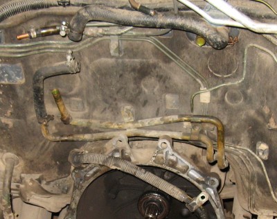

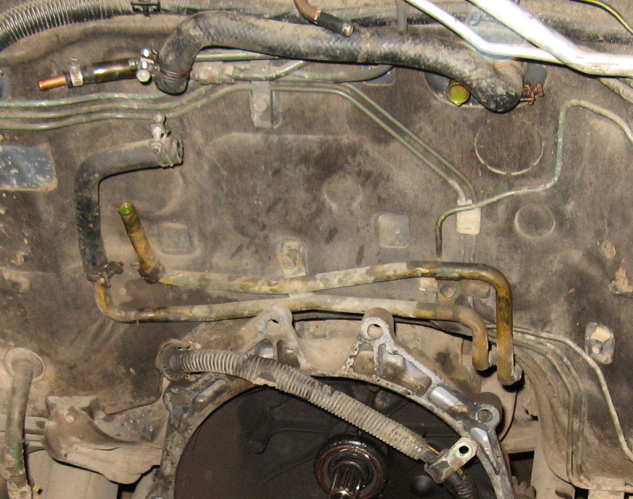

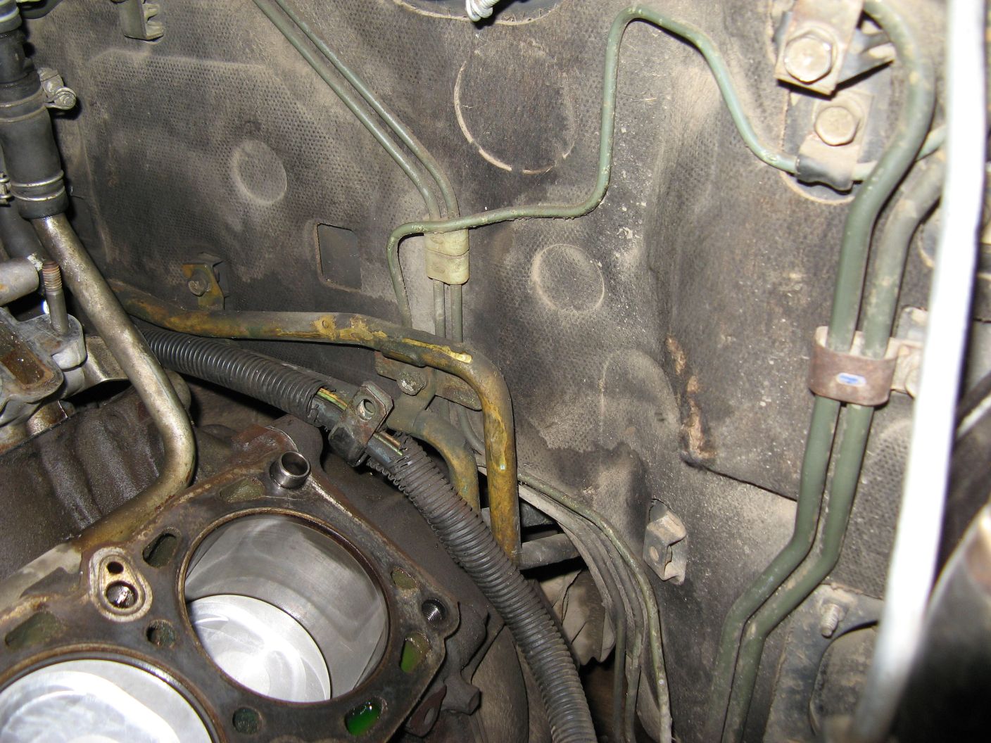

Парни а кто может фотки сделать как трубки задней печки по кузову идут и места соединея шлангов передней части под капотом.Зарание благодарен.

Вот под капотом. А по кузову и нечего смотреть - просто прямо идут до самой печки.sas788 писал(а):Парни а кто может фотки сделать как трубки задней печки по кузову идут и места соединея шлангов передней части под капотом.Зарание благодарен.
