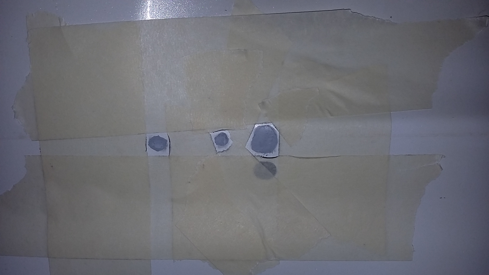

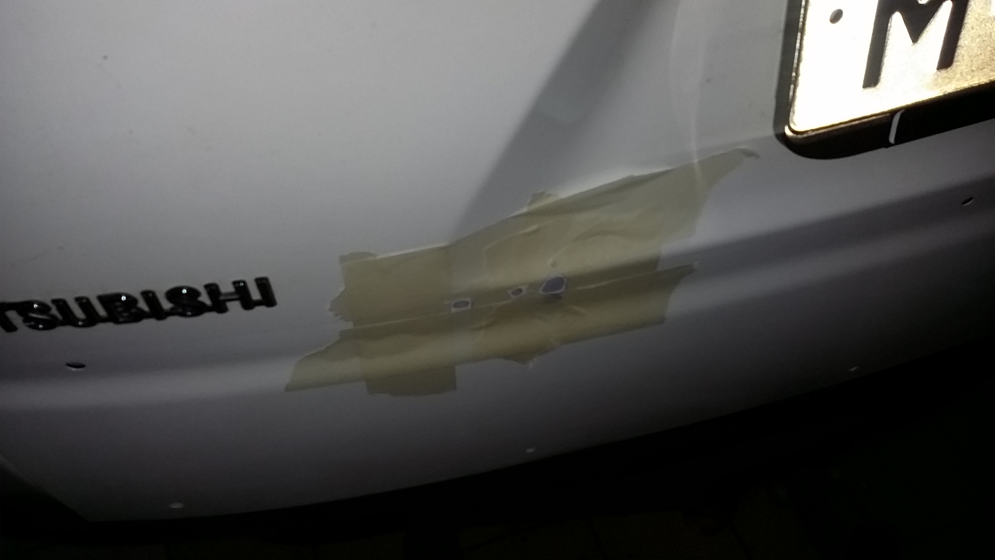

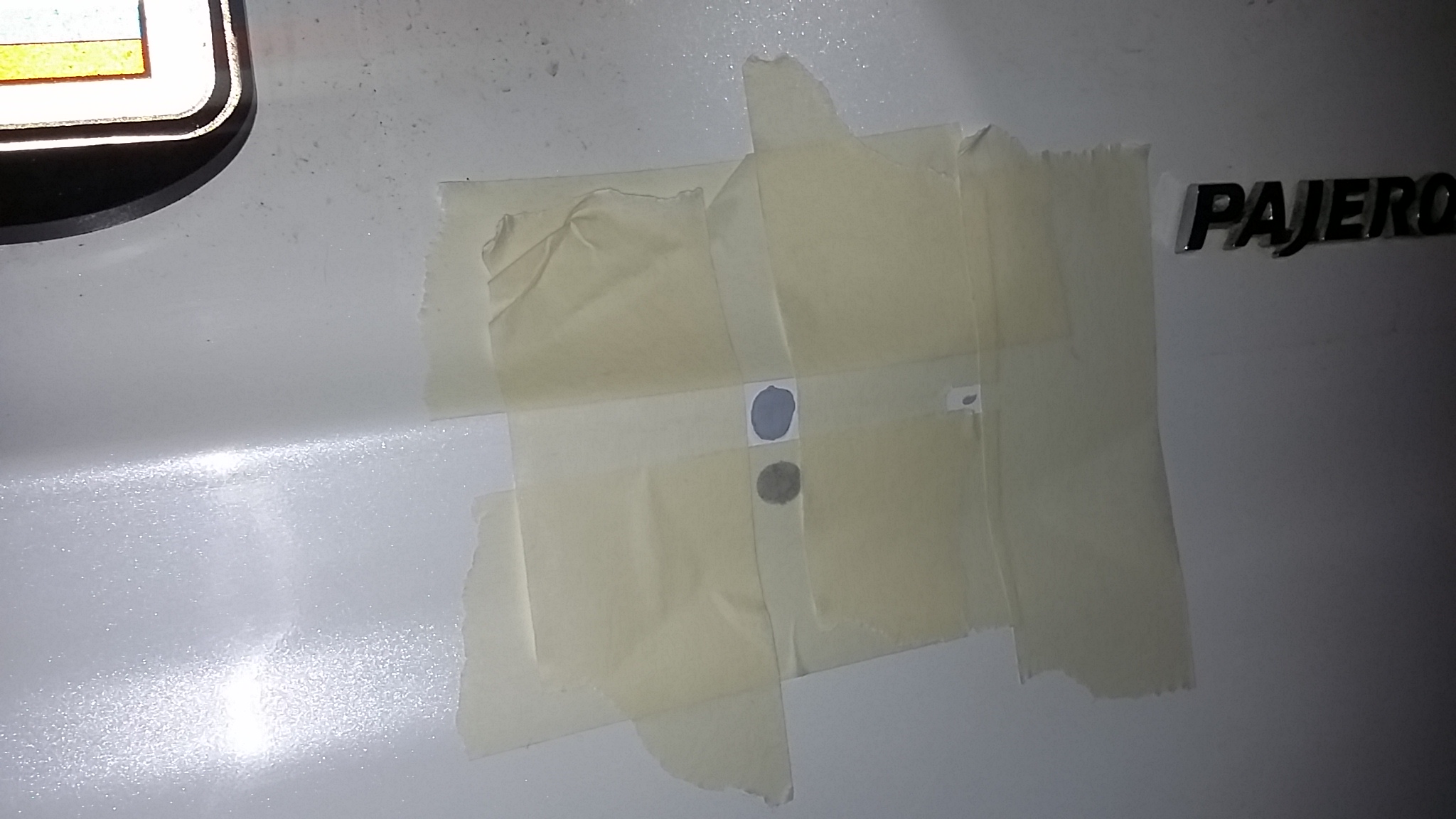

Ну вот , перекрасили мне дверь ! Через пару дней , в солнечную погоду , обнаружил потеки лака и пару холмиков краски около 2 мм ! Плюсом крупная шагрень !

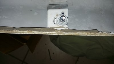

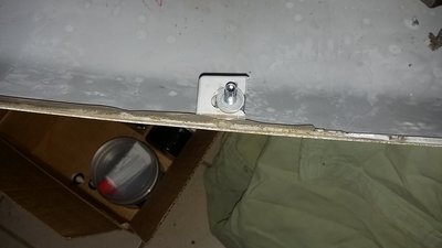

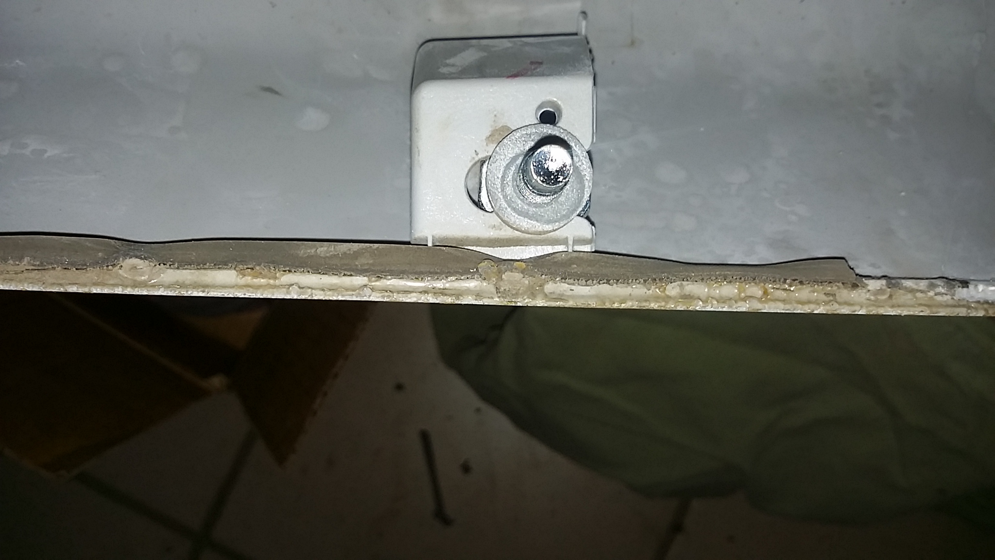

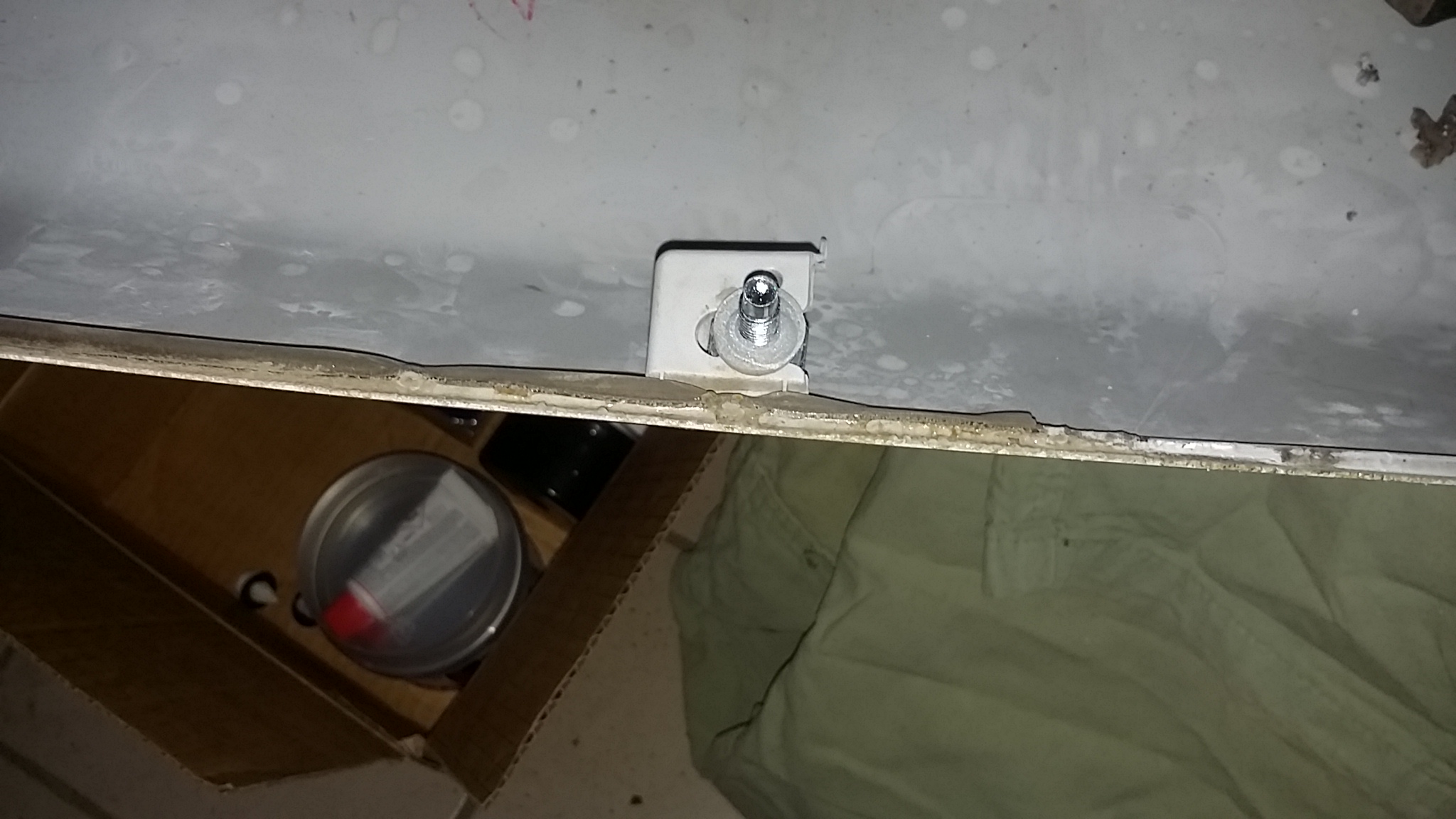

Уважаемые форумчане, сегодня занимался задней дверью т.к. появилась ржа в привычном для всех месте под краем накладки слева и справа. Когда купил машину сразу в щель между дверью и накладкой налил антикора. Но это не сработало. На фото видно как выдавило прокладку над болтом внутрь. Анализируя случившееся пришел к выводу, что виною в ржавлении и стирании краски являются не выступы на накладке(это инструмент) а перетянутые болты накладки, способствующие вдавлению выступов в прокладку из скотча. Считаю, что их нужно с новья ослабить до касания или совсем открутьть. А если снимать накладку, то заменить на пистоны и проблема будет решена раз и навсегда.
