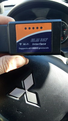

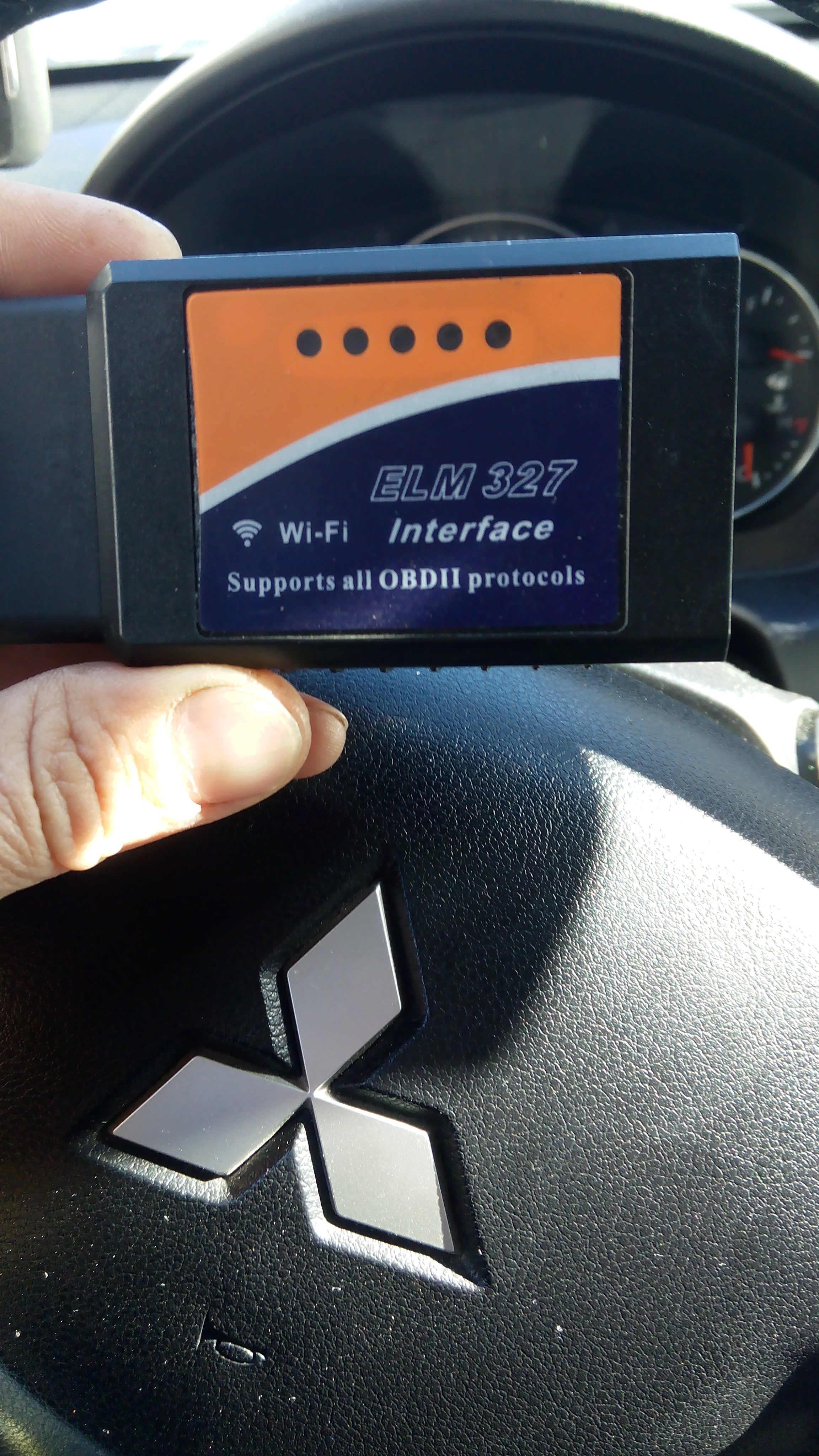

Wi-fi elm не видит. Можно как-то добавить такую штучку?

WIFI ? я еще пока только учусь ... :)
