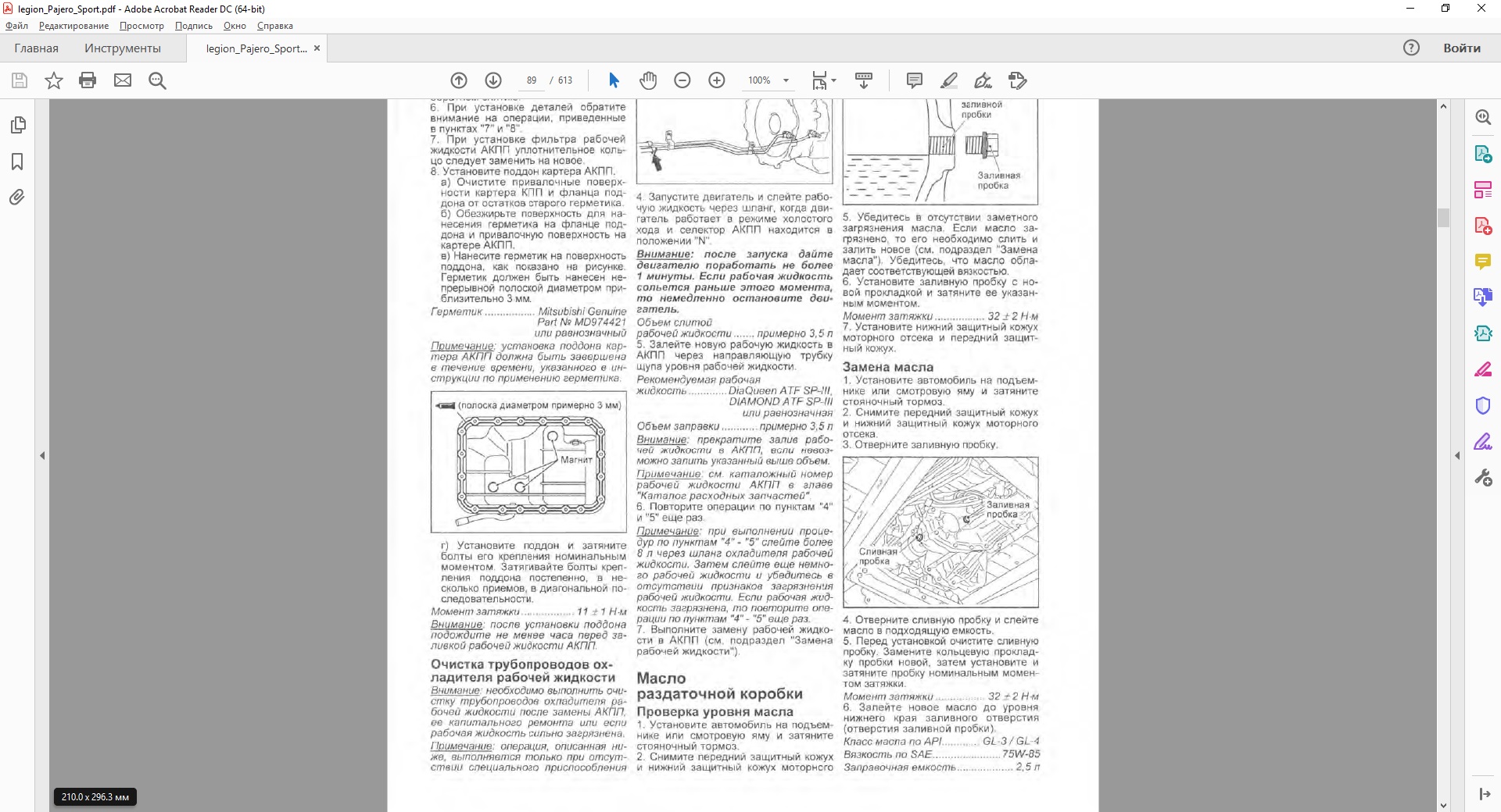

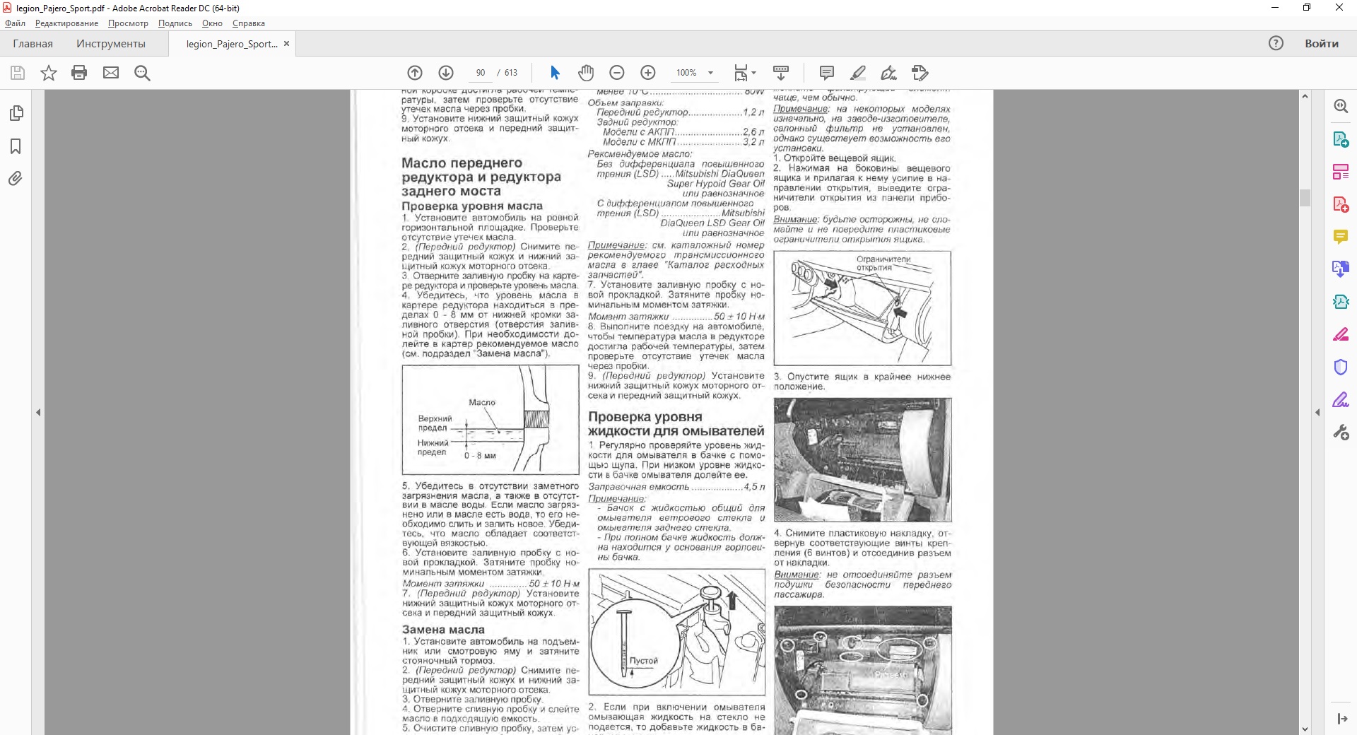

Масло коробки передач, и раздаточной коробки.
Сообщение belinex »
и далее по тексту. все моменты там есть, герметик или прокладка - роли не играет
