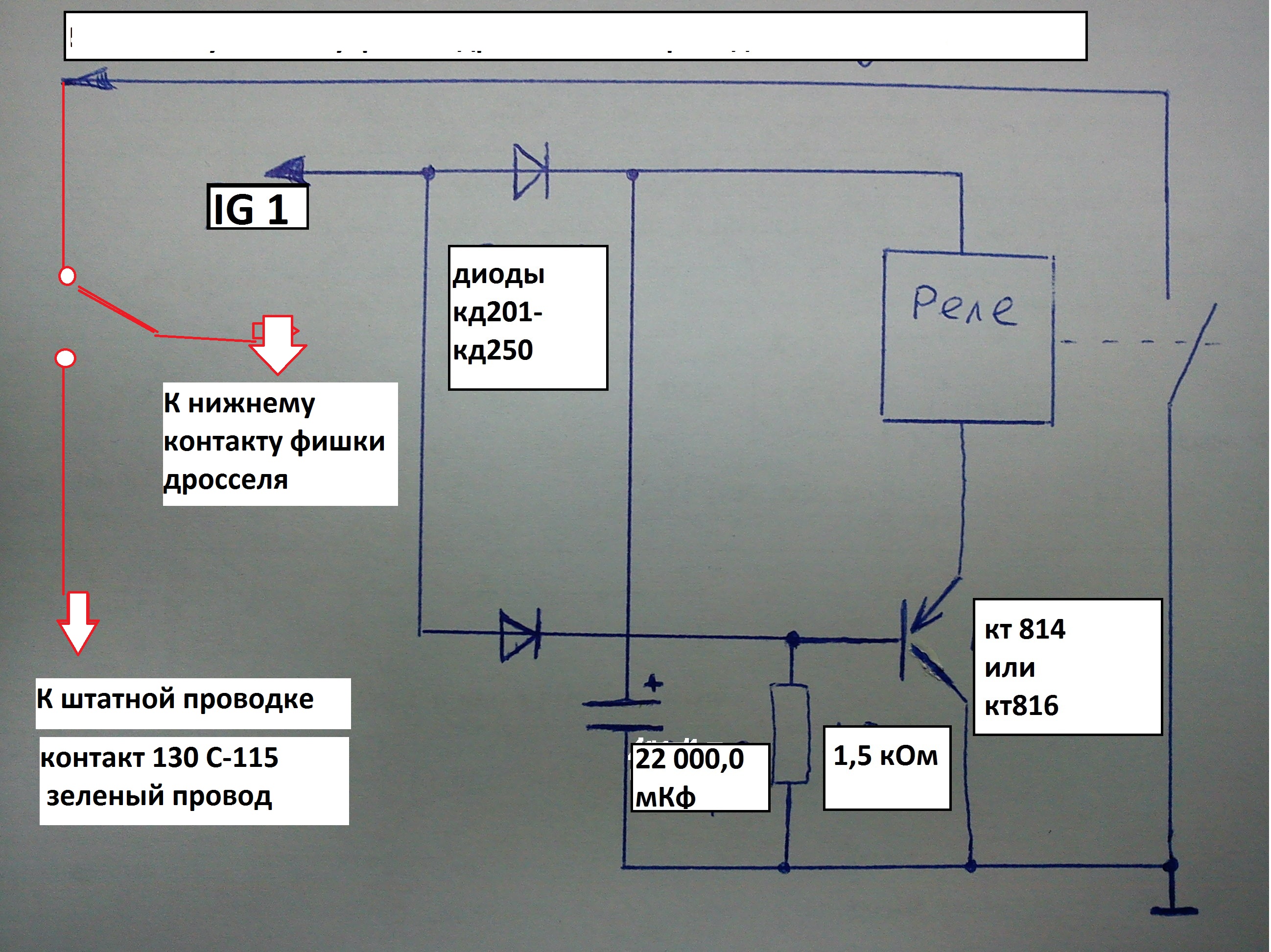

Сделал возможным быстро отключать устройство упрвления дросселем. Теперь можно с помощью переключателя (на схеме красным) все можно вернуть в штатный режим (а потом обратноMAVR64 писал(а):Вот такая схемка сейчас у меня закрывает дроссель при глушении движка. После исчезновеня напряжения IG1, заслонка закрывается на 1-2 секунды для прекращения подачи воздуха. Так как это реализовано в стоке для остановки двигателя. Для пущей надежности реле можно использовать такие как стоят на машине, и как ставим на доп карлсон.
Само устройство примотал к жгуту проводки с районе правой АКБ. Там есть все необходимые провода для подключения.

MAVR64 хочу себе так же колайдер намутить, со схемой вроде разобрался(электрик знакомый подсказал) но осталось немного непоняток, подскажи пожалуйста что за провод питающий (IG1) где его искать и какого цвета он????? и до конца не пойму куда какой контакт на реле подсоединять есил можно на схеме укажи номера контактов на реле. А работает колайдер если мы правильно поняли просто: подаёт сигнал после выкл. зажигания на дросель на n-е кол-во сикунд а потом опять размыкается опять......MAVR64 писал(а):Сделал возможным быстро отключать устройство упрвления дросселем. Теперь можно с помощью переключателя (на схеме красным) все можно вернуть в штатный режим (а потом обратноMAVR64 писал(а):Вот такая схемка сейчас у меня закрывает дроссель при глушении движка. После исчезновеня напряжения IG1, заслонка закрывается на 1-2 секунды для прекращения подачи воздуха. Так как это реализовано в стоке для остановки двигателя. Для пущей надежности реле можно использовать такие как стоят на машине, и как ставим на доп карлсон.).

Да, смысл работы устройства в том что бы ограничить время закрывания дросселя. Если заслонку держать долго закрытой она начинает залипать в закрытом положении и пожет получиться, что при пуске заслонка будет закрыта. Движок или не заведется. Или заведется так, что лучше бы не заводился.
Я это все проверял.
IG1 это точки в электросети где появляется напряжение при переводе ключа в положение "зажигание вкл" и в положение "стартер". Т.Е. когда движок должен работать.
Под капотом не так много точек где можно снять IG1. Я взял провод идущий от 3 предохранителя в салоне к реле стартера (находится в блоке реле под капотом). Провод синий с белым. Проходит в ждуте в моторном отсеке. Жгут самый верхний на моторном щите.
Провода к разъему дросселя идут в жгуте, что выходит из под пластиковой нахлобучки на движок. Их так же можно "добыть " из жгута в районе правого аккамулятора.
Выводы реле определить легко. Обмотка (на схеме - квадрат) "звОнится" тестером. Контакты реле замыкаются про подаче 12 в на обмотку. Если брать отечественное реле, там назначение и номера контактов нарисованы на корпусе. Посмотри фото "колаедера" на 49 странице. Там видно. 86 и 85 - обмотка. 30 и 87 контакты.
По поводу датчиков температуры. Я пробовал занижать №2 резистором 30 кОм. Мне не понравилось: движок работает, как будто не прогретый. Идею занизить немного №2 отн №1 никто не проверял, кажется.
Удачи! Пиши!
ЗЫ У тебя П4, что ли? Ну там проводка другая конечно. Я без понятия какая там расцветка пороводов. Но принцип тот же.
Удачи! Пиши!

Нет у меня П3. спасибо теперь понятно провода найду наверное
в выходные займусь. Просто мне эллектрик когда я ему рассказал про занижение на №2, предложил занизить относительно №1 и тогда более адекватнее температура будет

Это схема НМПС. Справа вверху блок дросселя. Привод дросселя (моторчик) имеет два вывода 5 и 6. На 5 контакт подан + питания. 6 контакт блока дросселя для закрывания заслонки замыкается на "землю". Обычно это делает ЭБУ двигателя. В нашем случае, отключаем этот провод от ЭБУ и подключаем к контактам реле "колаедера". Он то и подает "-" на привод дросселя, который крутит заслонку в закрытое положение. Последовательно контактам реле, будет не плохо, включить в прямом направлениии два диода серии КД201 - КД250 . Это ограничит ток через привод и сделает его работу мягче.
vov4ik87, извини не знаю как это организовано на П-3. Наверное, примерно так же. Но номера контактов и цвет проводов другие, наверняка.

СПАСИБОMAVR64 писал(а): Это схема НМПС. Справа вверху блок дросселя. Привод дросселя (моторчик) имеет два вывода 5 и 6. На 5 контакт подан + питания. 6 контакт блока дросселя для закрывания заслонки замыкается на "землю". Обычно это делает ЭБУ двигателя. В нашем случае, отключаем этот провод от ЭБУ и подключаем к контактам реле "колаедера". Он то и подает "-" на привод дросселя, который крутит заслонку в закрытое положение. Последовательно контактам реле, будет не плохо, включить в прямом направлениии два диода серии КД201 - КД250 . Это ограничит ток через привод и сделает его работу мягче.
с ездил по делам с разомкнутой фишкой ЕГР. джекичан не зажегся?????????? если я правильно понял на дросселе сделать разрыв только одного провода а фишку ЕГР соединить обратно.
Самый главный + (плюсище) дрыгатель стал глохнуть очень мягко, радует раньше дёргался при глушении видемо из за приоткрытого ЕГР.

Если джекичан со сдёрнутой фишкой не зажгётся со второго раза (после первого не зажигается в любом случае), то я бы скинул патрубок и посмотрел бы на заслону в момент глушения. Есть подозрение, что если джекичан не горит при сдёрнутой фишке ЕГР, то заслонка функционирует как надо - т.е. всегда открыта кроме глушения. Если на глушение закрывается, тогда поставить мультик и убедиться, что и в движении всегда открыта. Если так, то коллайдер не нужен - повезлоvov4ik87 писал(а):СПАСИБОMAVR64 писал(а): Это схема НМПС. Справа вверху блок дросселя. Привод дросселя (моторчик) имеет два вывода 5 и 6. На 5 контакт подан + питания. 6 контакт блока дросселя для закрывания заслонки замыкается на "землю". Обычно это делает ЭБУ двигателя. В нашем случае, отключаем этот провод от ЭБУ и подключаем к контактам реле "колаедера". Он то и подает "-" на привод дросселя, который крутит заслонку в закрытое положение. Последовательно контактам реле, будет не плохо, включить в прямом направлениии два диода серии КД201 - КД250 . Это ограничит ток через привод и сделает его работу мягче.
Если же джекичан всё же зажгётся, то либо ездить с горящей лампойи незакрывающейся при глушении заслонкой, как я, либо городить коллайдер, как MAVR64

На дросселе действительно только один провод разорвать. Управляющий дросселем.
Сдернуть трубку с дросселя не получится, движок при этом отказывается работать. Контролировать положение дросселя получается только измеряя напряжение на датчике положения дросселя.
Вообще реакции двигателя на манипуляции с ЕГР и дросселем на П-3 наверняка будут отличаться от того, что видим мы на НМПС с ЕВРО 4. Паджеро-3, скорее всего, сделан под ЕВРО 3. Например, vov4ik87 пишет, что со сдернутой фишкой ЕГР движок глушится лучше. На НМПС мы наблюдаем обратный эффект.
