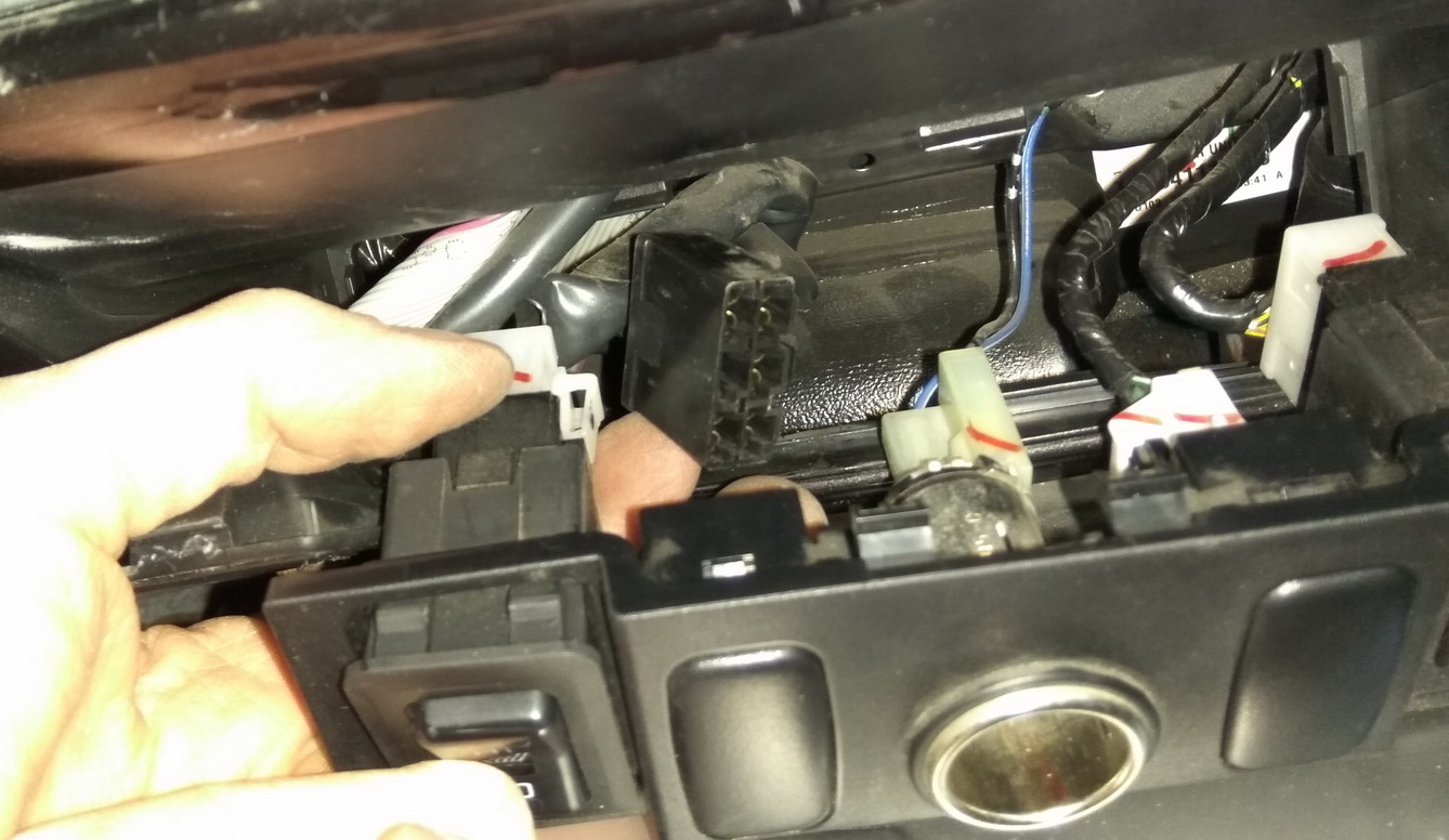

12В для камер и монитора в районе прикуривателя где лучше взять - с самого прикуривателя или поискать в незадействованных разъёмах?

AlexK26, J/C(5) (C-112) 8 пин - это + , минус от концентраторов за пластиком у правой пасажирской ноги или левой водительской.
