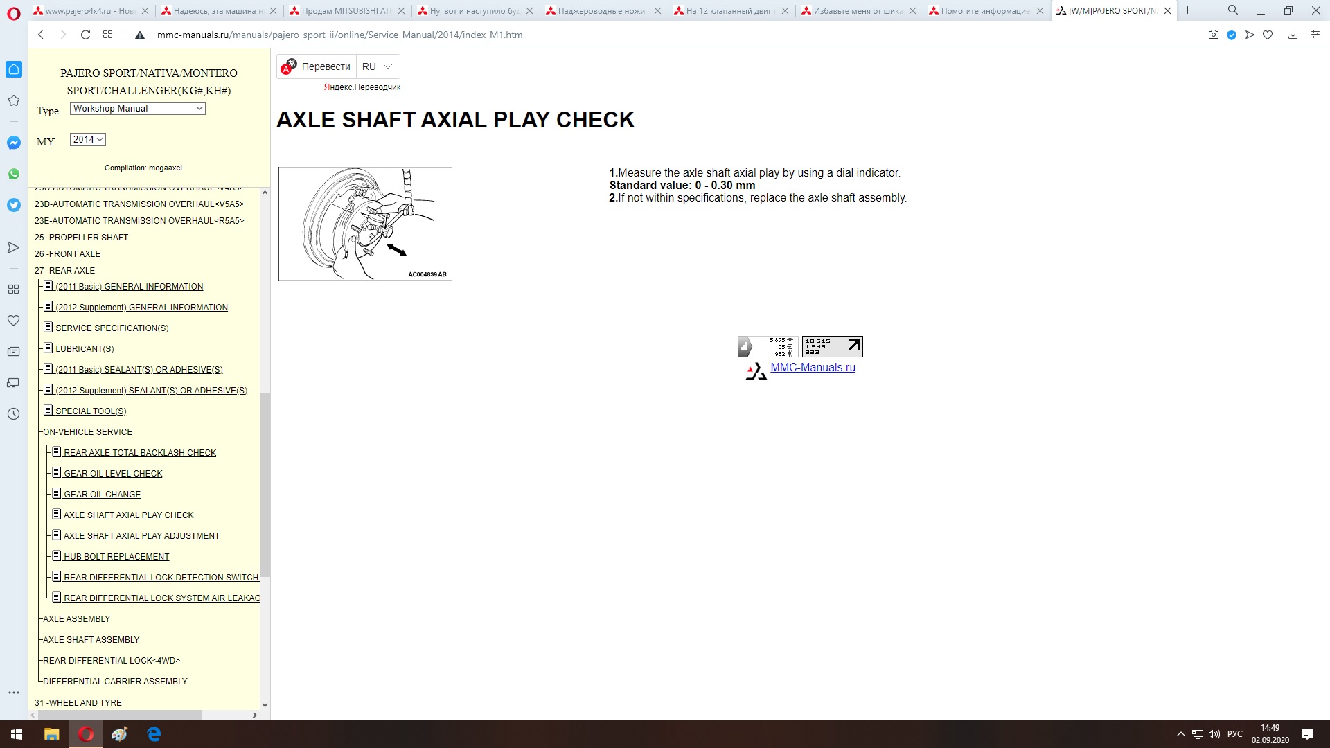

Подскажите, насколько критичен люфт задней полуоси и что при этом делать?
- Вложения
- IMG_8192.MOV
- (5.37 МБ) 50 скачиваний

Получается замена полуоси?

Я думал шлицы разбиваются. Люфт по окружности, не поперечный и не продольный. Можно уточнить какой подшипник менять?

Вам там делать нехрен?!
Дайте дюлей губителям природы, а от машины отстаньте........
Там помимо шлицов ещё шестерён стилетов, ещё шестерни главной пары.
И прикинь там тоже зазоры имеются.
Чтобы получить правильный ответ, нужен правильный вопрос.
А не видео которое ХЗ чем закодировано........
