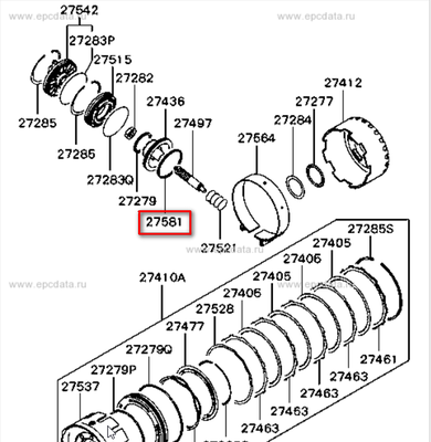

Ну вот и меня постигла участь поломки коробки т.е. пропадала задняя передача на прогретую на холодную есть прогрелся нет. Мои действия прочитал весь форум нашел немало похожих ситуаций и ни одной внятной таблетки к выздоровлению. Разобрал коробку осмотрел все диски стертые на 0,2-0,3мм не критично подумал я, нашел регулировку тормозной ленты от которой как раз и получается задняя передача, отрегулировал по книге (Спасибо большое maxvid. за снимок с книги) собрал коробку, поставил, завожу, грею, опять облом, пропадает задняя, не снимая коробки, снимаю механизм натяжения ленты, там же есть и гидропоршень, на котором стоит тефлоновое кольцо, оно практически не выступает за кромки поршня, подмотал жилку с провода медного в паз поршня и поставил сверху тефлоновое кольцо теперь оно стало выступать за края поршня, ставлю все на место, завожу, грею и все окей, работает задняя, зашел на амаяму, нашел это кольцо, выписал, жду проплаты и доставки. Получается если есть первая передача и нет задней, вина тому тормоз барабана задней передачи, (его обзывают почему то кикдаун, при чем тут кикдаун)на холодную давления хватает чтобы поршень зажал тормоз а на горячую уже не хватает, вина тому изношенное кольцо тефлоновое того поршня рублей так на 800 вместе с доставкой. И еще тот штифтик который всегда выпадает как раз держит вал селектора переключения передач ( при снимании с вала селектора на который одевается трос этот вал сместился без штифта вставил штифт на место и снял переключатель блокировки запуска уже он стоял как вкопанный не куда не смещаясь, другого назначения ему нет).

Самоделкин,а ты не мог бы выложить номер этого самого кольца что бы можно было посмотреть на схеме как это всё выглядит?

Спасибо.У меня похоже тоже эта проблема начинается.На холодную нормально,а на прогретой коробке задняя с задержкой включается.
А чего так дорого=800 рублей.Мне Экзист 380 показывает.
И еще просьба.Поподробнее ,если можно,как снимается,жижу сливать или нет и т.д. Когда будешь менять желательно фото..

так я с доставкой из Японии а экзист от меня в 300км туда обратно 700 лучше из амаямы до дома.Гацкий писал(а):Спасибо.У меня похоже тоже эта проблема начинается.На холодную нормально,а на прогретой коробке задняя с задержкой включается.
А чего там показывать то залезаешь под машину, сливаешь масло из пробки сливной, если смотреть спереди то слева находишь пластмассовую крышку с одним проводом, вытаскиваешь штекер, снимаешь стопорное кольцо, которое держит эту крышку, откручиваешь трубки охлаждения один болтик на 8 под ключ на 12, монтажкой немного отодвигаешь трубки вытаскиваешь эту крышку она на резиновом кольце уплотняется, снимаешь еще одно стопорное кольцо, вытаскиваешь сервопривод тормоза и на нем находишь тефлоновое кольцо, меняешь его и огонь, в обратной последовательности, можно еще сразу проверить регулировку зазора тормоза.

Сегодня поменял,но машина как не ехела на горячую так и не едет..samodelkinu писал(а):

Re: автомат Миника ... беда-беда-огорчение
Друзья ну ткните меня носом на самодиагностику АКПП в4а12 в 58 кузове турбо собрал АКПП поехал но лампа Н загорелась и все в аварии,мех часть перепроверил все гуд,доберусь до компа будет полный отчет фото много и результат пока положительный по мех части а вот электрика барахлит
