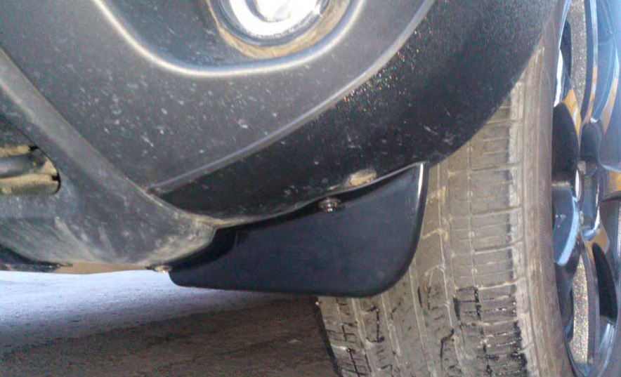

2ALL,
Можете указать номер модель передних брызговиков, которые вешаются на бампер, т.е. спереди ставятся.
Я так понимаю, они решат проблему закидывания воды из лужи на лобовое?
А то после стэпвагона не привычно, что при езде по луже все летит на лобовое
2ALL,
- sn1
- Сообщения: 7637
- Двигатель:: 4D56+
- Благодарил (а): 309 раз
- Поблагодарили: 673 раза
Помогите информацией новичку! "вопрос-ответ"-III
А откуда вообще "дровишки"? Такое существует? Меня вот тоже бесит, но про решение за 10 лет не слышал.

sn1,
Ну, я так понял, вот такая штука решает проблему)

Так это не спорт.
Да и зачем покупать внедорожник чтоб затем ставить куйню?
Нормальные пацаны вообще брызговики снимают))
Почему не спорт? По моему он, в рестайле 14-го
Куйня эта возможно поможет избавиться от бесячей склонности к заливу капота и лобового стекла при проезде луж, тока как будет выглядеть "в натуре" это вопрос

Никуя эта куйня не решает проблему. На П4 имеется в стоке. И куле? Не, мож оно и помогае чуть, но на скорости по лужам гонять никуя.
Зато короткий передний свес и угол въезда никуёвый. А за такие ништяки нуно платить. Вот такая куйня
Ты б ещё с прелюдом сравнил

Это не спорт, это фотка с инета
olegro, плата безопасностью получается, не, я конечно придрачился уже держать руку "на пульсе", т.е. на включалке дворников, но реально не безопасно это
