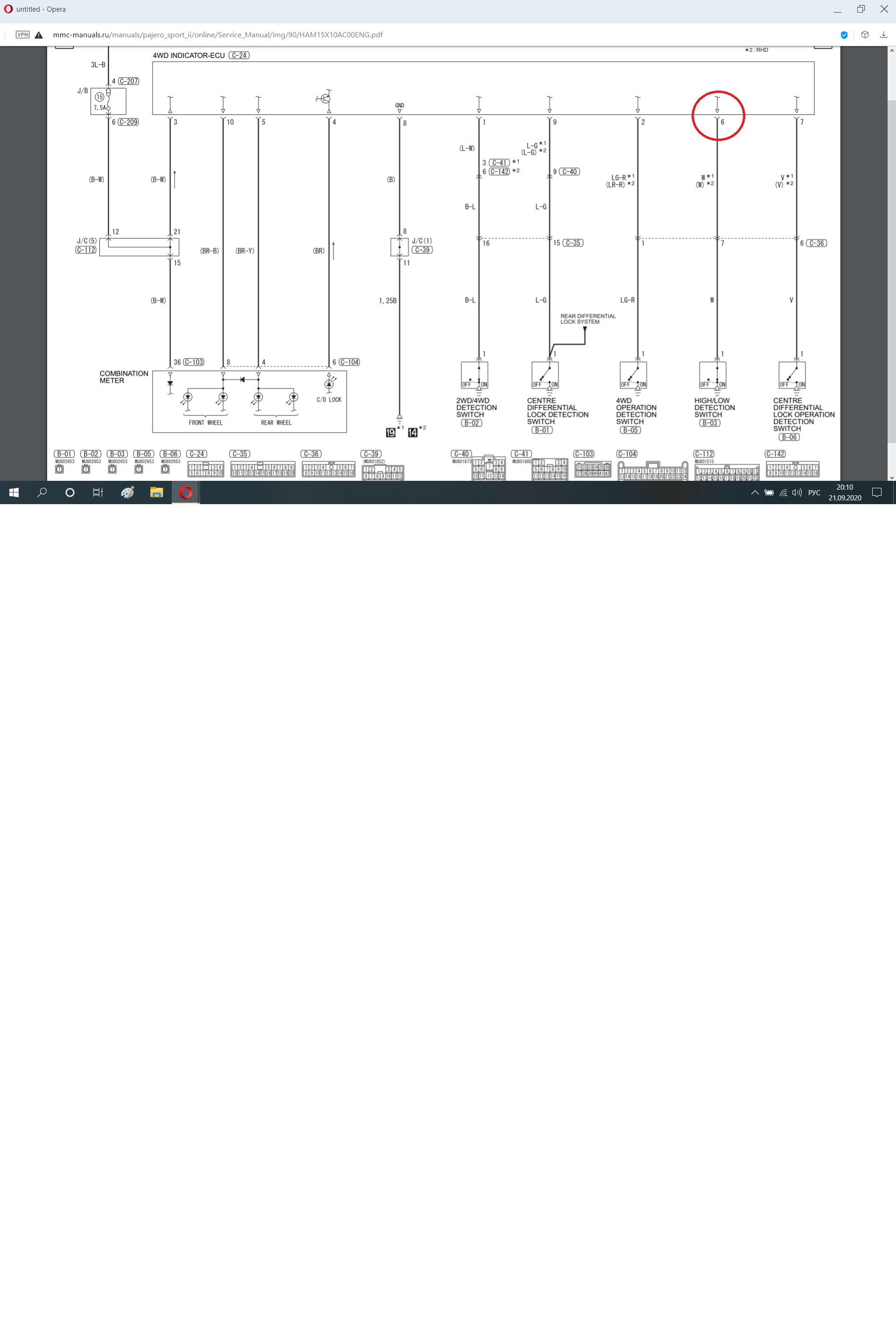

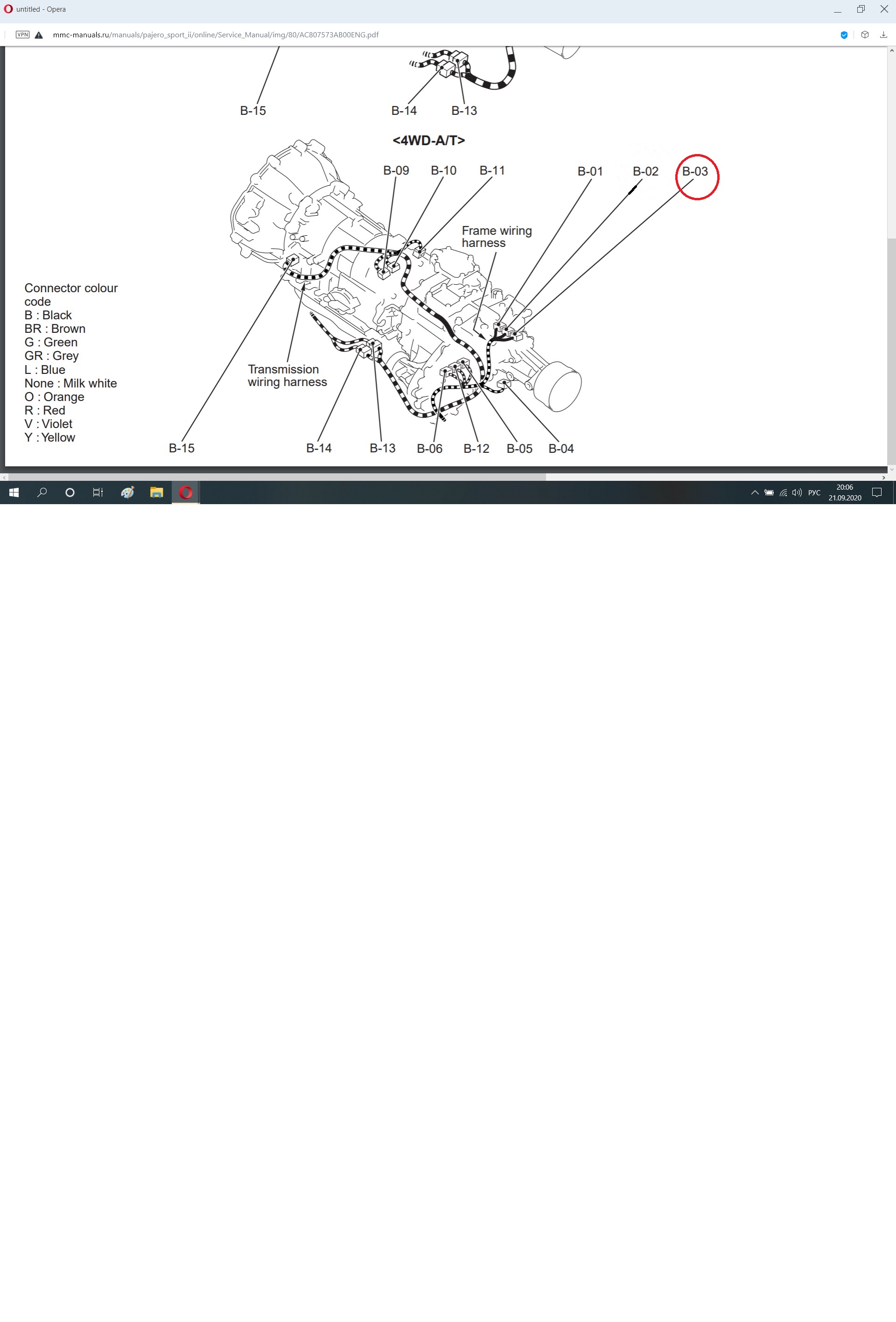

Сегодня после водных процедур (мелкий пологий слип) погасли зелёные колеса на приборке, потом вроде просохли и загорелись. Кто знает купание какого разъёма приводит к таким последствиям?

Сами разъёмы датчиков на раздатке я нашел, но их я не топил.
Эти датчики собираются в жгут, дальше видимо на жгуте есть коннектор, вот он мне нужен видимо,
я по факту то его конечно найду, но знать заранее где он, было бы не плохо. В мануале его не нашел.

sn1 писал(а):
SNOOPER писал(а):
В понедельник буду у компа если не найдешь подскажу.
Сорри.
За индикацию отвечает датчик H/L детект
Проводка идет от датчика, под сиденье водителя, и на левую кик-панель. Там и разъём.
Если просто замкнуть контакт 6 на массу, забудешь о этой неисправности как класс, без потери функционала.)

SNOOPER писал(а): За индикацию отвечает
Саня! Ты золото!
