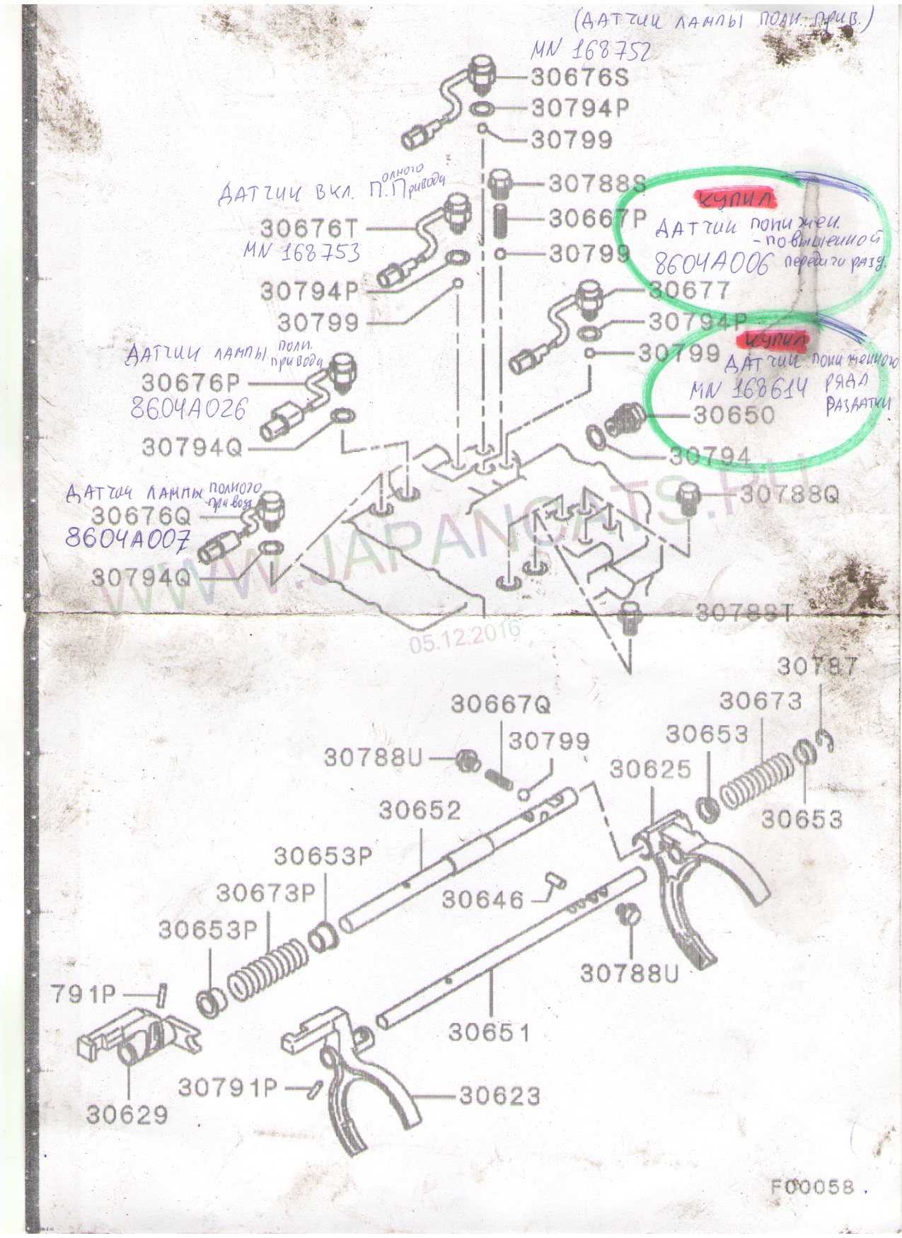

SNOOPER писал(а): Если просто замкнуть контакт 6 на массу, забудешь о этой неисправности как класс, без потери функционала
Саш, получается блок будет думать всё время что у меня пониженная включена?

Не знаю, пригодится ли тебе, но я вот такую картинку нашел. Очень помогла, когда менял все датчики на раздатке.
Нет это по сути датчик нейтрали а раздатке. Тоесть он всегда замкнут. Размыкается только в момент переключения с прямой на пониженную.

SNOOPER писал(а): Размыкается только в момент переключения с прямой на пониженную.
Размыкается только в момент переключения и потом опять замыкается? А нахрена он вообще нужен?
Когда то, в стародавние времена, на митцу ставил КОМ. И естественно нужна была нейтраль. Фиксатор нейтрали убрали, а датчик оставили.)

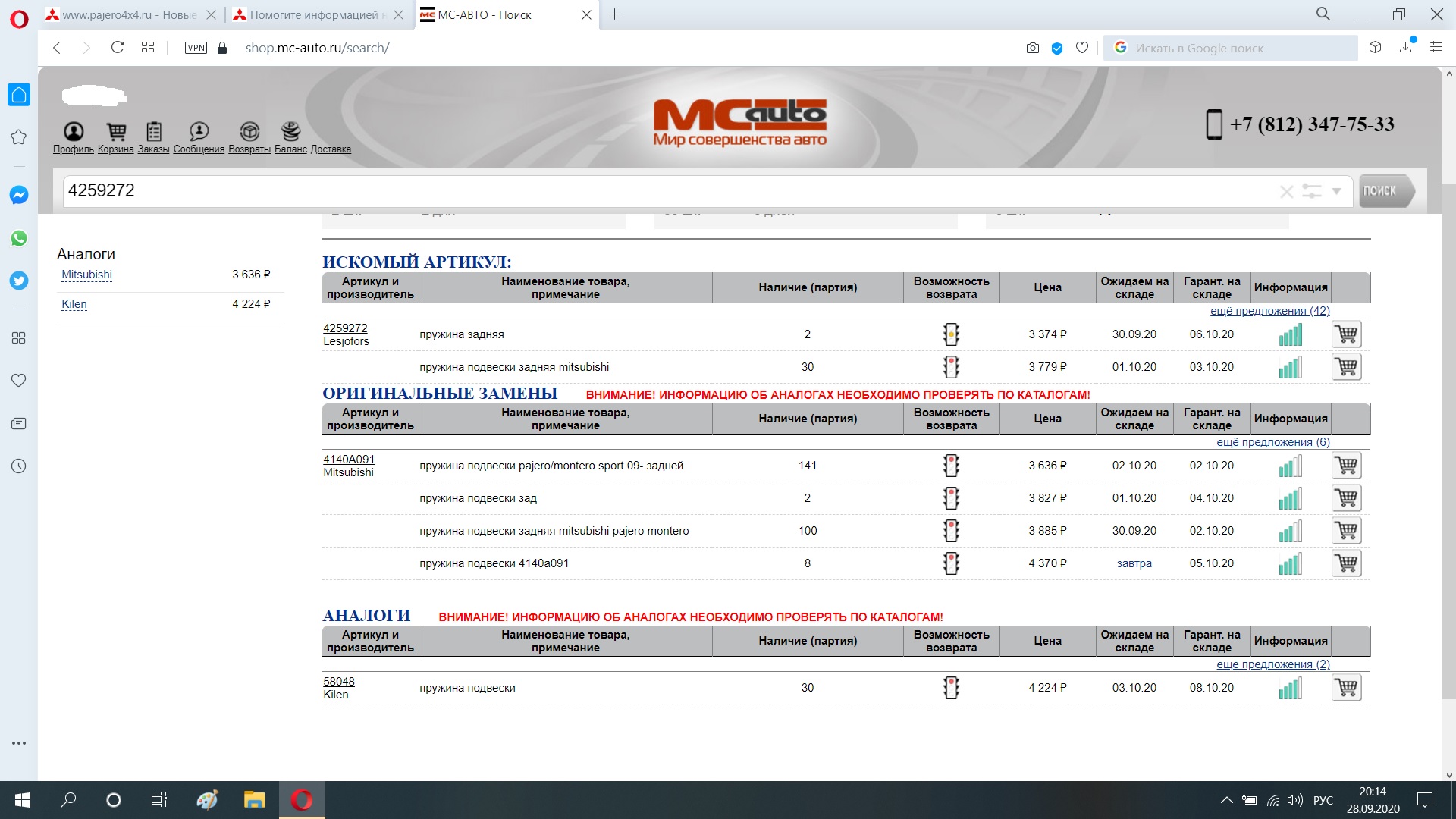

Вот мне предложили такие варианты: :*DONT_KNOW*:
Задние пружины
LESJOFORS 4259272 или оригинал 4140A091
Задние амортизаторы
KAYABA 349090 или оригинал 4162A110
Передние амортизаторы
KAYABA 340034 или оригинал 4062A022
Может кто из гуру подскажет что выбрать, а то уже надо заказывать, а я не знаю что! :*SCRATCH*:

Керчанин, по пружинам: LESJOFORS предпочтительней стока/оригинала, но сами они их не производят, в их коробках лежат KILEN, что чуть дешевле!

MAX68 писал(а): Керчанин, по пружинам: LESJOFORS предпочтительней стока/оригинала, но сами они их не производят, в их коробках лежат KILEN, что чуть дешевле!
Странное утверждение.)

То-есть мотжно брать LESJOFORS? :*OK*:

SNOOPER писал(а): Странное утверждение.)
Доллар с Евро бесятся последние дни вот и неразбериха с ценами! Обычно KILEN дешевле на 4 - 5%.
ПС: Вот и на ZZap по минималке нечто похожее.
Не следил.
Но вполне может и так.)
