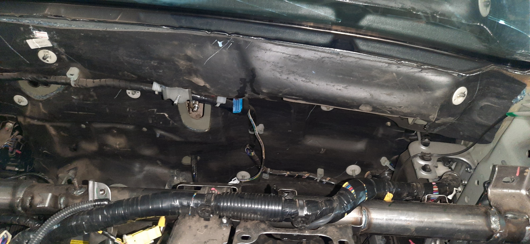

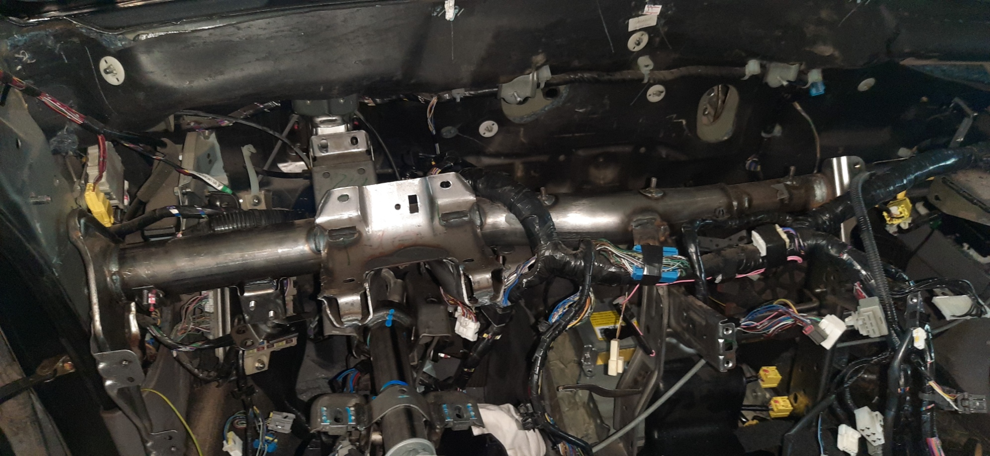

Orione писал(а): Beerserg писал(а): ↑
Orione, у меня тоже появилась лужа антифриза в ногах. Вы как решали эту проблему?
Заменой радиатора печки.
разобрал пол машины, торпедо, печку, вентилятор печки, чтоб добраться до радиатора печки. А он, собака, целый - не течет. Похоже текло по соединению трубок с самим радиатором. Думаю, что можно было попробовать достать радиатор не вытаскивая весь модуль печки, только отсоединив трубки у радиатора.
