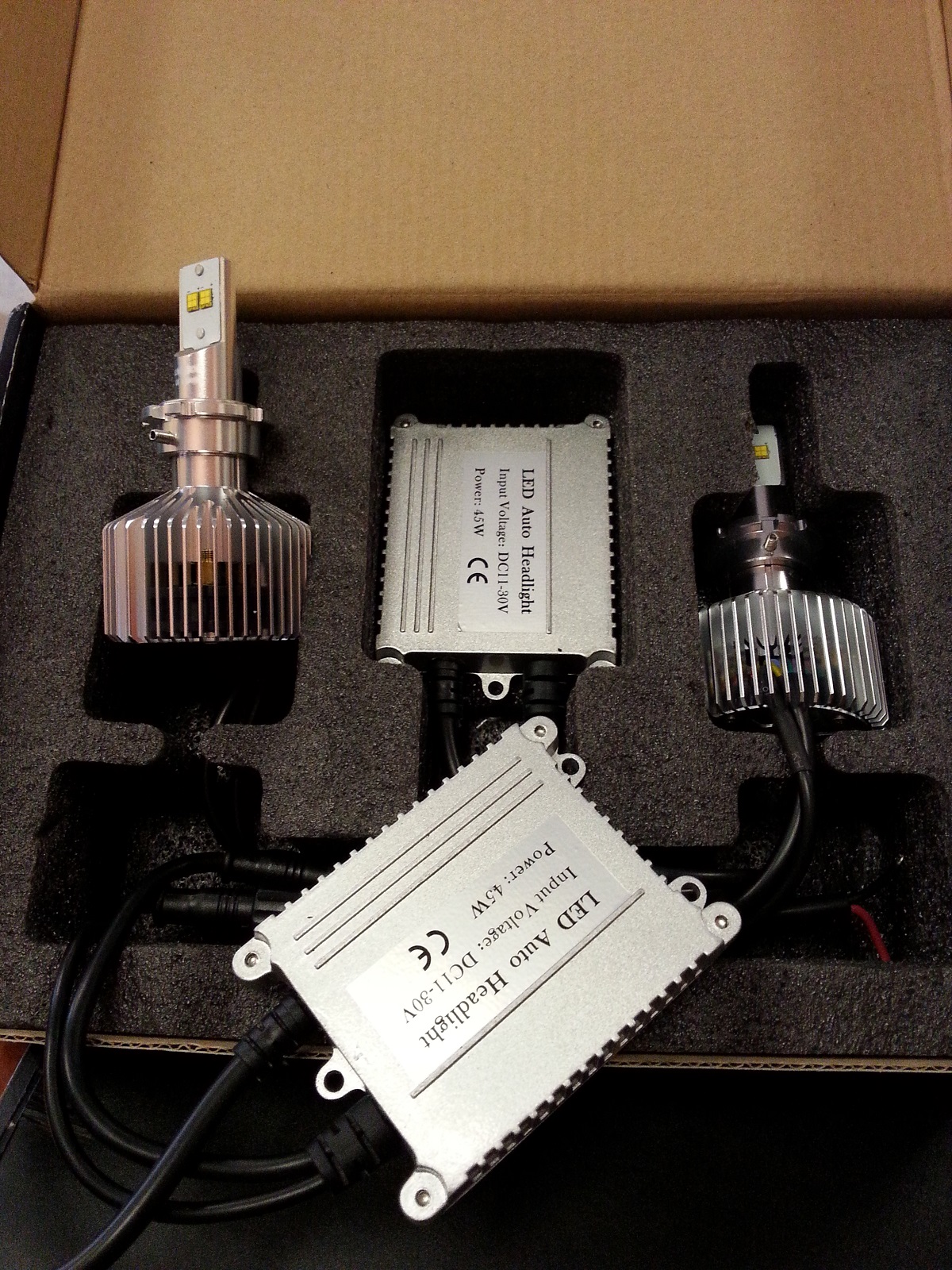

Коллеги! Предлагал уже для расширения кругозора, задать в Ютубе в поиске "Ксенон против светодиодов", либо "LED vs HID". На мой вкус интересны испанские, амерские и польские ролики. Про наши молчу, потому что их там море. Это не дань моде, а просто для информации. И уже оттуда пляски на китайский Алик. Там по 10-15 листов технической информации по каждой модели.
По моим наблюдашкам за этим процессом, в 5 поколение уже ставят маленькие и очень мощные диоды Филлипс (!!!) для того, чтобы они были как дуга ксенона по евростандартам 4,2 мм. Кроме того, добавили еще регулировку фокуса (расстояние от базы до дуги) под ту лампу, которая штатно стоит. У меня, например, штатные KOITO. И свои LED (дубль2 на фото) на 9000Lm буду подгонять под штатную дугу.
P.S. Дуга свечения у всех ксенонов (D2S, D2R, D4S и проч.) на одинаковом расстоянии от базы - 27,1 мм.
Про светосилу. Max на лампу для D2S - 3200Lm, для D2R - 3050Lm. О чем речь, если 5-е поколение LED по 4500-4750Lm на лампу идет. И, кстати, без ртути, не то, что наши D2S, например.

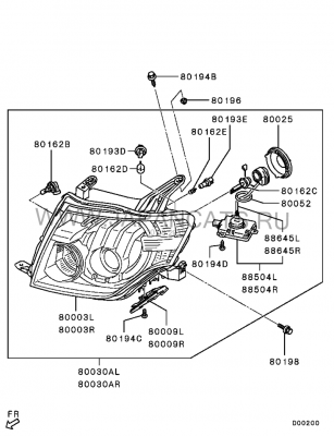

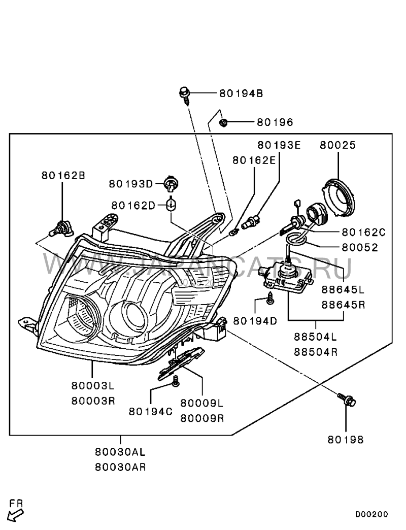

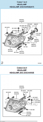

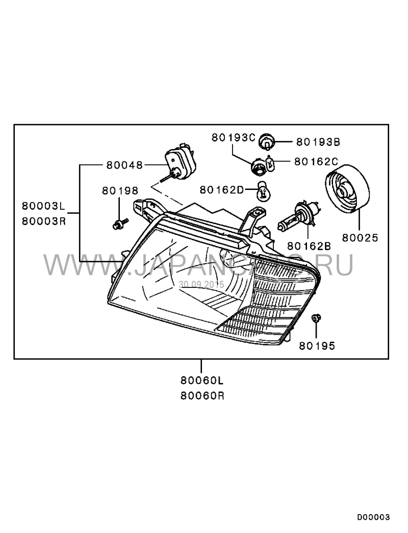

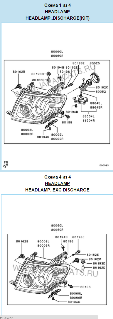

Begemot2014 писал(а):И причем тут два Пыжа (или Пежо) с линзованными фарами и разными источниками. А куда H4 делась?
Может завяжем, коллега, всю эту хрень и не будем дальше копать канаву от забора до обеда?
Сергей, не заводись !
Это на Паджеро 3 были лампочки H4, а на четверке - либо D2S, либо обычные галогенки H11, те и другие в одинаковых (на вид) линзованных фарах.

Сообщение k0mar0ff »
в паджеро 4 не двухнитевые галогенки стоят
на ближний и дальний одинаковые
как например в ксеноновой фаре одна галогенка, вторая , ближняя ксенон
ставил два вида лед ламп
как бы третье и как бы четвертое хваленое на 4300
по яркости они сравнимы , хотя 4-ое жрет больше
обе модели безвентиляторные
вентиляторную модель брал знакомый
сдохла через месяц
в сравнении учавствовали два одинаковых авто
паджеро 4 , один с галогеном в линзах , потом он же с лед лампой
и второй с ксеноном в ближнем ,
ксенон рулит без вопросов , лед не выдерживает никакого сравнения
притом что, действительно свет в падже не самый самый
фотать по ночи пучок света , тот еще геморрой , границу увидеть можно
а ловить разницу в яркости на камере почти нереально
