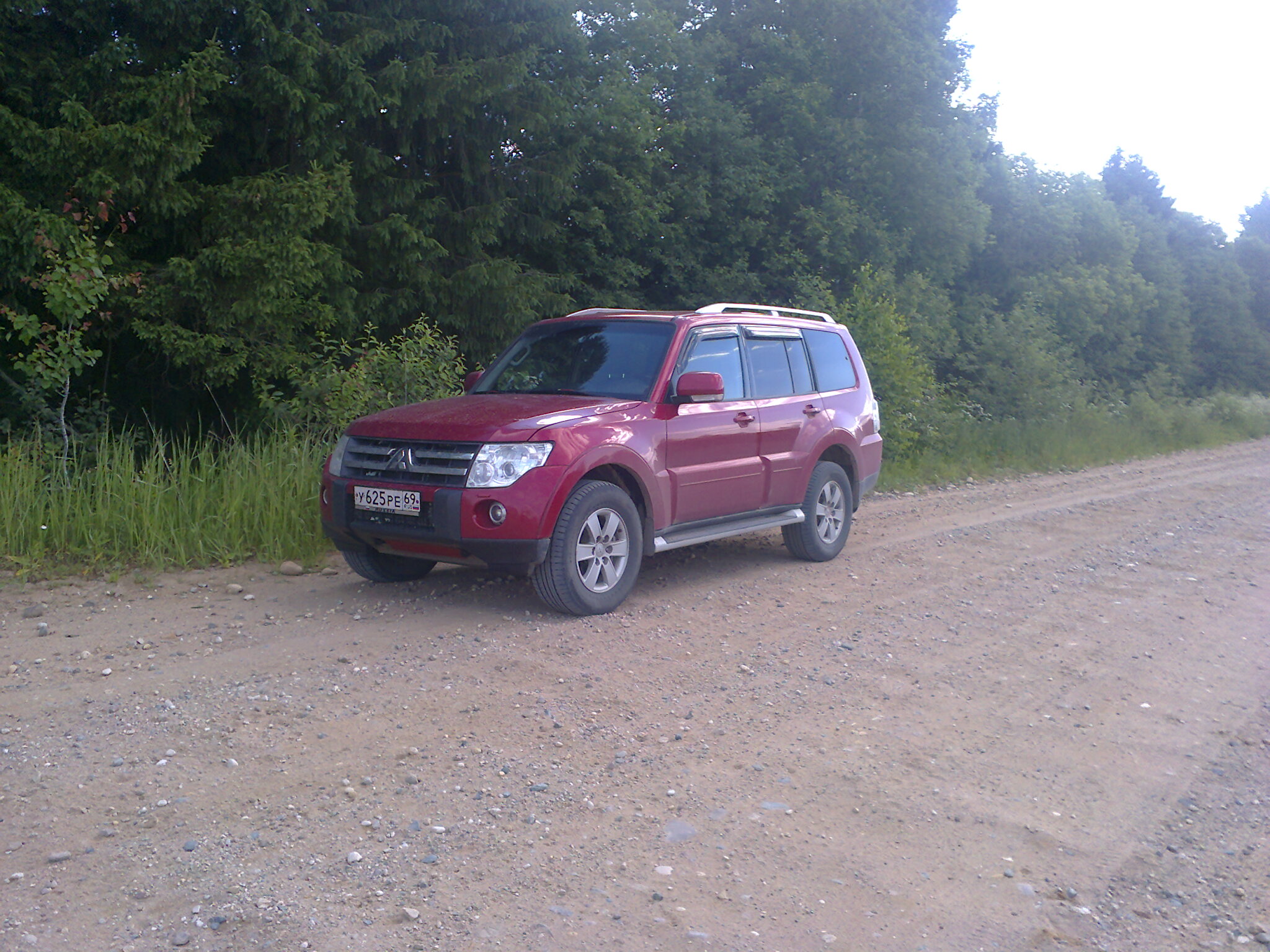

Про подвеску П-4.Наездил за 4месяца 12тыщ и понял.Ездить на П-4 можно только по асфальту,что бы не говорили,по асфальту он как самолет,но стоит съехать на щебенку,писец.Привозил внуков погостить,из них всю душу вытрясло пока ехали 30км щебенки(каждый день езжу туда и назад 60км,неожидал что все будет так плохо,думал привыкну,но постояноое пересаживание из П-2 в П-4 сразу все ставит на свои места.Назад поехали на старом добром Рестайле,лепота,всем понравилось.Если уж он (П-4)с заводской подвеской такой зубодробильный то ни какой тюнинг х ,не поможет.Не зря Денвер на Лексус пересел :)

Дедон69 писал(а):.....Не зря Денвер на Лексус пересел :)
:*YES*: Усе правильно, это была одна из главных причин, так как гравийка у меня сейчас, процентов 80 передвижений

Дедон69 писал(а):...Ездить на П-4 можно только по асфальту,что бы не говорили,по асфальту он как самолет...
Однозначно так! И еще можно ездить по грязи-пока не закопаешься прет замечательно! ::-D:
Дедон69 писал(а):...но стоит съехать на щебенку,писец.
+1000! А хуже щебенки только битый асфальт-на грейдере не разгонишься особо, ежели ты в разуме. А на мерзком асфальте все местами-то, вроде, ничего себе покрытие, только поддал газу-и сразу вот она: то-яма-то-канава!!! :nezl6: Жуть...
