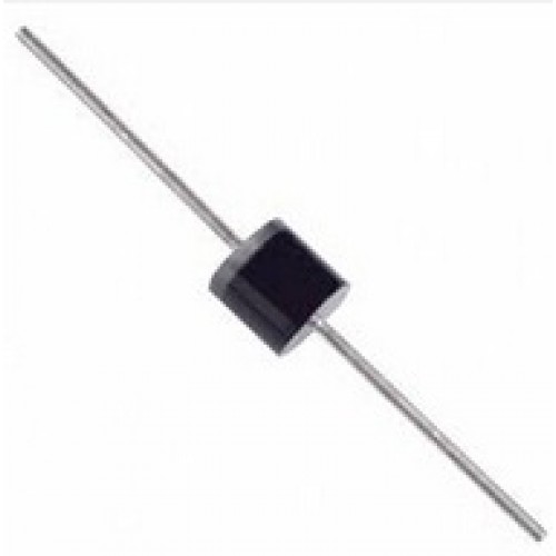

Привет клубни!
Установлена собственноручно сигнализация zx1070 с модулем автозаводки. Все сделано по инструкции и аккуратно. Для функции заводки был найден разъем на щитке приборов, на нем провод с импульсами тахометра и подключен с сигналке. Автозаводка работает как надо, а вот тахометр перестал показывать.
Вопрос: что нужно сделать, чтобы заработал тахометр? отключать автозаводку не хочеться.
п.с.: может конденсатор какой нибудь нужен? или диод? или еще чего, помогите разобраться.
(Авто: П2 5дв лев руль акпп 6г72 12кл рестайл)

Скорее всего нужен шунтирующий диод.cosanti писал(а):Привет клубни!

Re: Отвечу на вопросы по автоэлектрике
Так шунтирующий диод поставить в разрыв провода на сигналку сложнее?cosanti писал(а):Вычитал, что сигналка считает двигатель запущенным, если напряжение на линии возбуждения обмотки генератора достигло 12 В и выше...так что можно подключиться к лампочке АКБ...так ведь?
Главное чтобы сигнал проходил от тахометра на сигналку, а обратно никакой утечки не было... Будет и сигналка работать как надо, и тахометр.
Буду подбирать подходящий диод и впаиваться. Если не найду, к лампочке подключусь.
Спасибо за советы в очередной раз!
А чего подбирать? Вот такой (Диод R6A) ставьте и никаких проблем. Стоимость 18-25 руб.cosanti писал(а):Буду подбирать подходящий диод и впаиваться. Если не найду, к лампочке подключусь.
я имел ввиду буду искать.. дело в том, что там, где я живу нет ни одного магазина электроники, где можно было бы купить этот диод. Возможно из старых платок надо будет выпаивать, сегодня в обед прогуляюсь в телемастерскую, там уж точно найтись должен..
Если не горит, то можно купить через интернет, правда пересылка дороже самого диода будет... ))) Но зато не искать... В принципе, подойдет любой диод, рассчитанный на напряжение 30-50 В и ток не менее 10 А...
