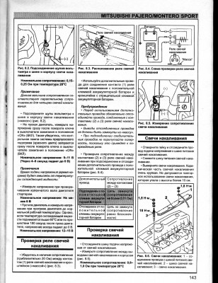

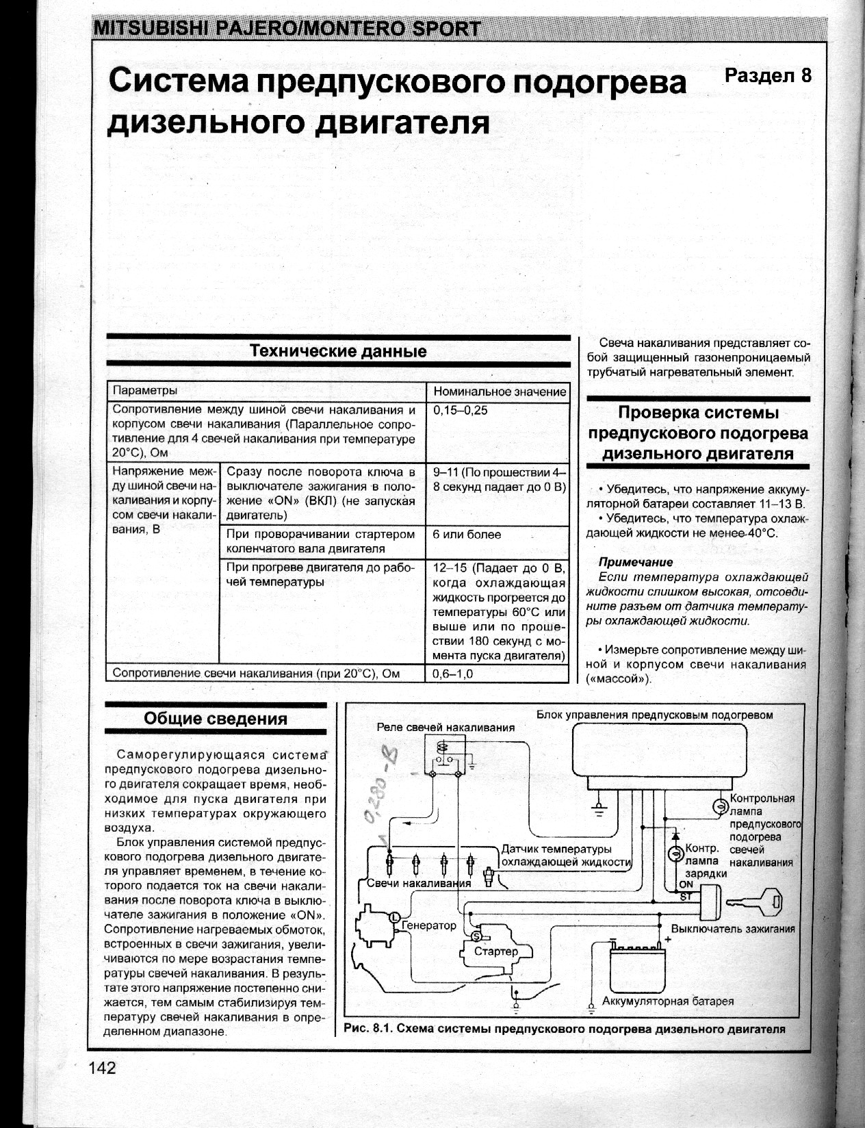

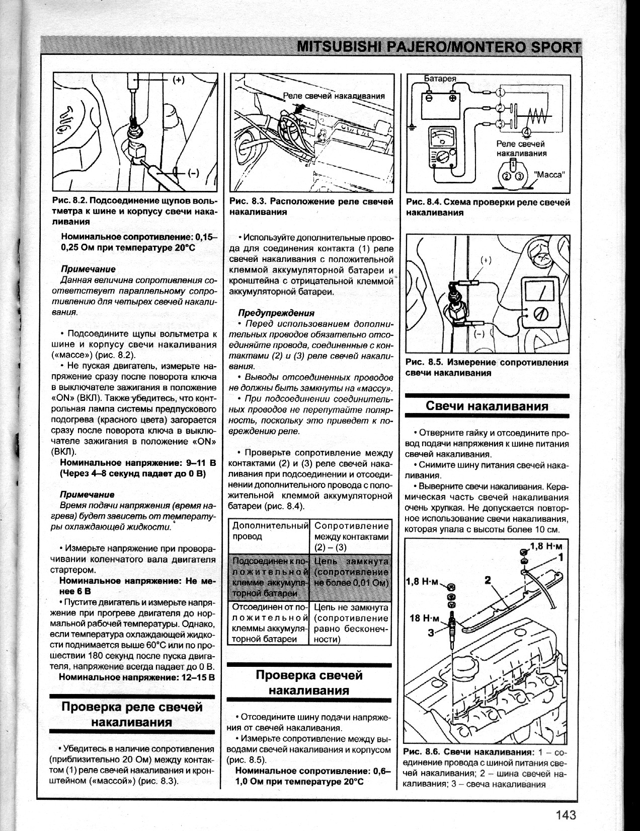

Андрей79, да правильно у тебя все работает, слегка "колбасить" после пуска может в хороший мороз и при исправных свечах.
Вот тебе инфа. с мануала, если форумчанам не доверяешь - как проверять и как должно работать и если есть желание повозиться

в нормальных уловиях ничего не должно колбасить,просто перед заводкой можно один раз включить зажигание-свечи врубятся и вырубятся-выключаем зажигание,снова включаем - свечи опять включаются,выключаются- заводим. В этом случае даже при запуске при мнус 20 никакого расколбаса в начале быть не должно.Правда, керамика у меняvadym писал(а):Андрей79, да правильно у тебя все работает, слегка "колбасить" после пуска может в хороший мороз и при исправных свечах.
