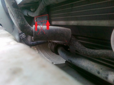

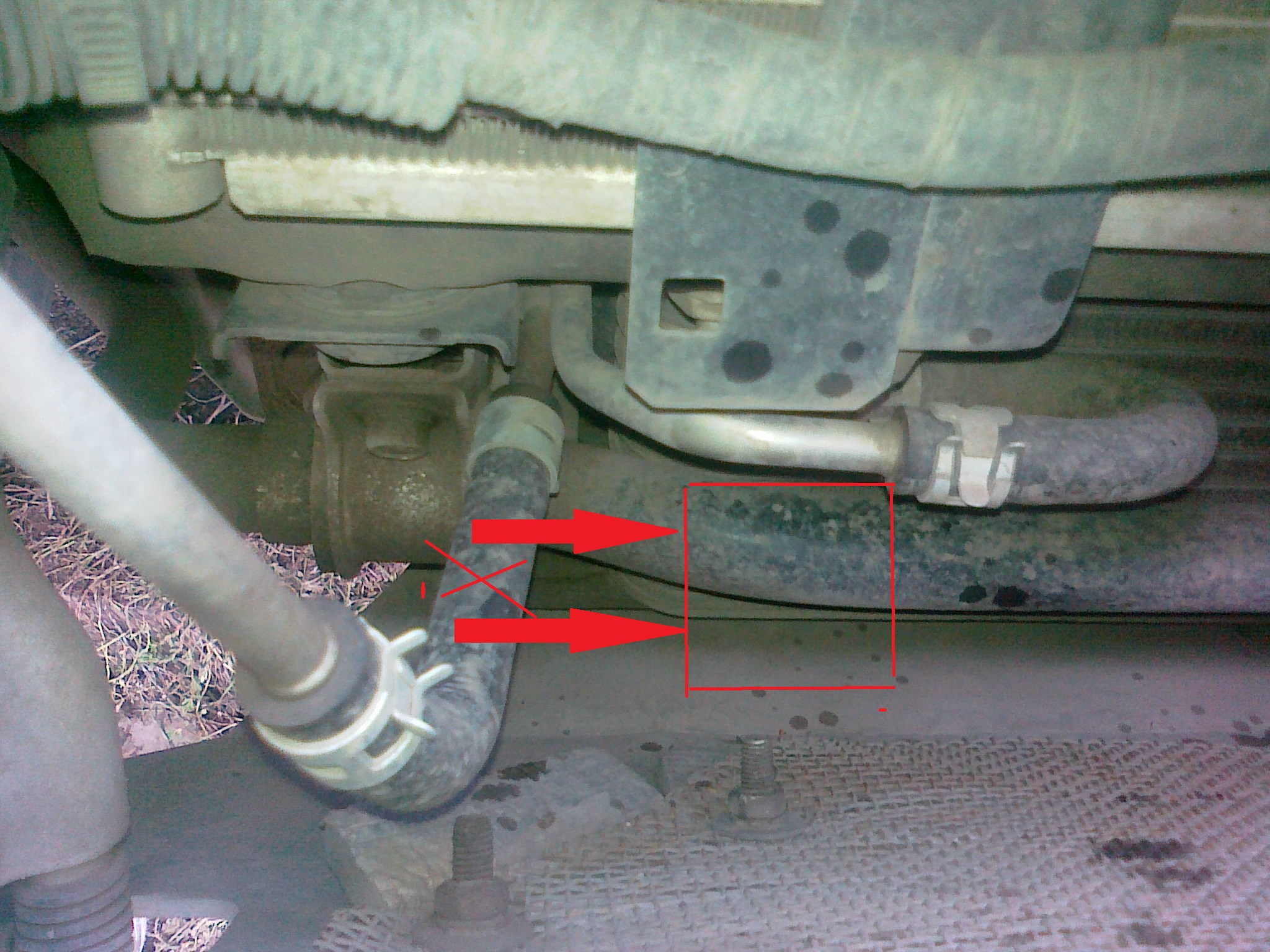

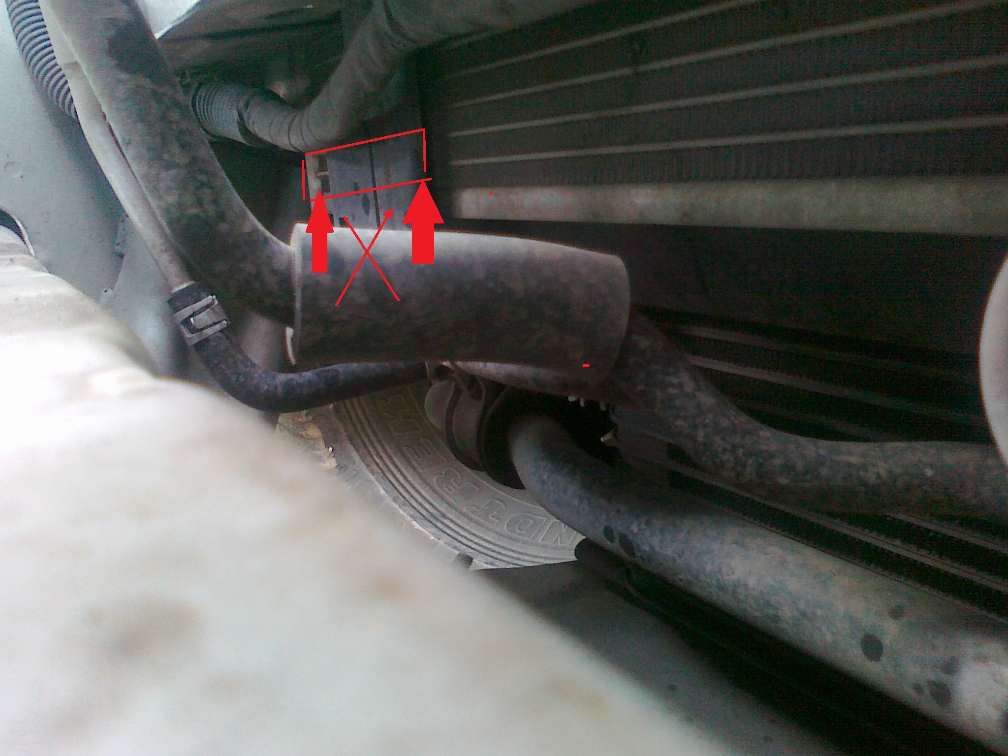

Сегодня подключал электрику сепаратора, заодно прикинул куда можно воткнуть байпас. На фотках крестиком пометил разрез шлангов. Нарисовал примитивно, но думаю понятно.
Скорее тут надо два шланга с углом 90°. Штуцеры в байпас обычные.
Резать шланги и в рассечку ставить байпас. В байпас ставить штуцеры под 90°.

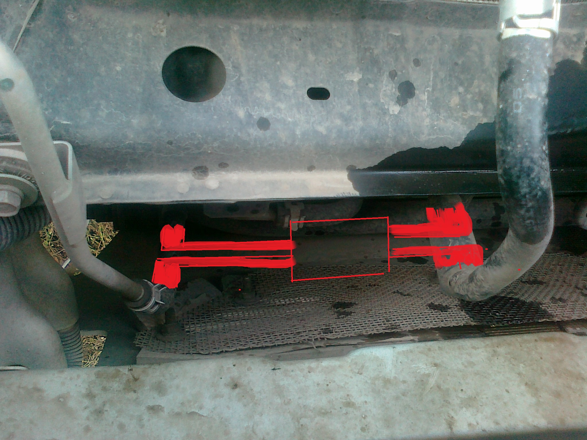

Общая картина.
Общая картина.

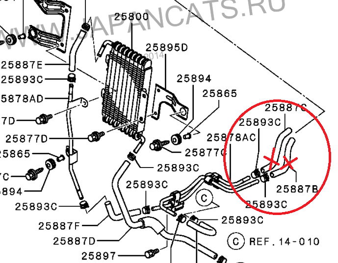

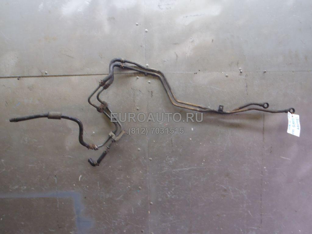

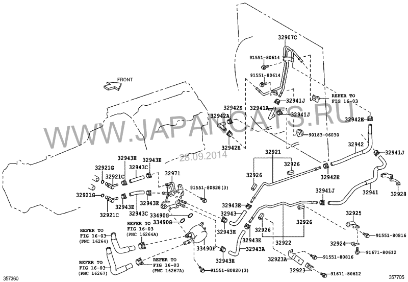

ну взяли его и? помимо потраченной двадцатки имеем хлопоты по качественной и надежной врезке + вариант возможного обмерзания из-за допрадиатра не искльчили.
фото штатных трубопроводов выхода/входа акпп и обратите внимание на выходы/входы самого тойтовского термостата
