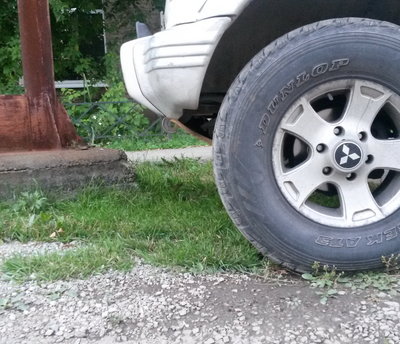

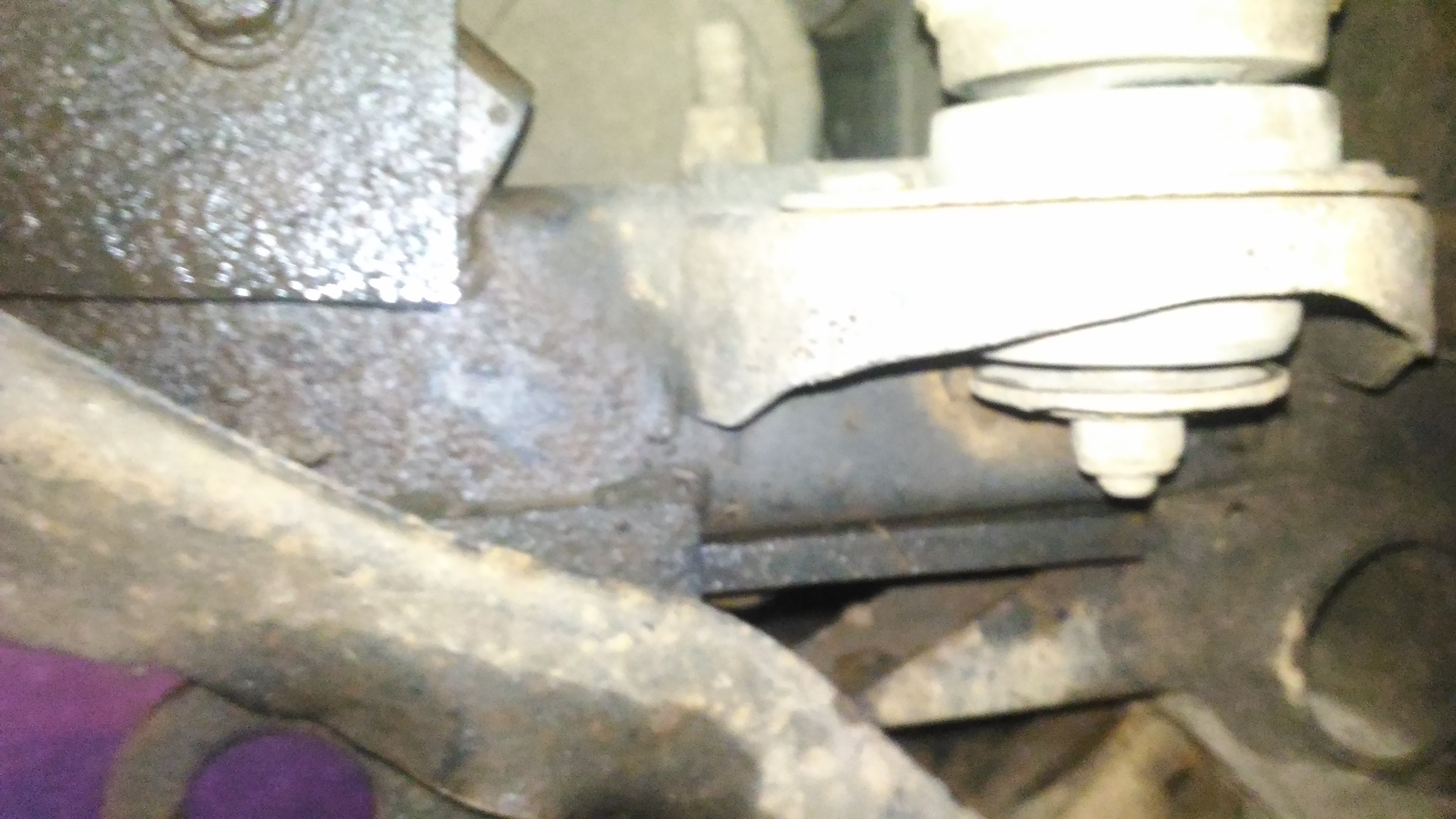

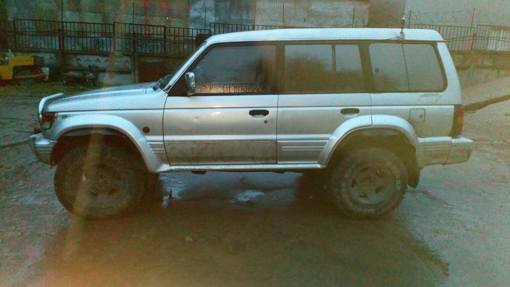

Саша, вот сходил- сфотал сбоку
или опять не так?
как то так
МШУ
Сообщения: 28930
Двигатель:: 6.2диз и 1.3бенз
Благодарил (а): 91 раз
Поблагодарили: 515 раз
Re: Про лебедки.
Сообщение МШУ »
Pteradaktel писал(а): или опять не так?
как то так
Конечно не так! ::-D:
Хорошо,что ты фотографом на жизнь не зарабатываешь :)

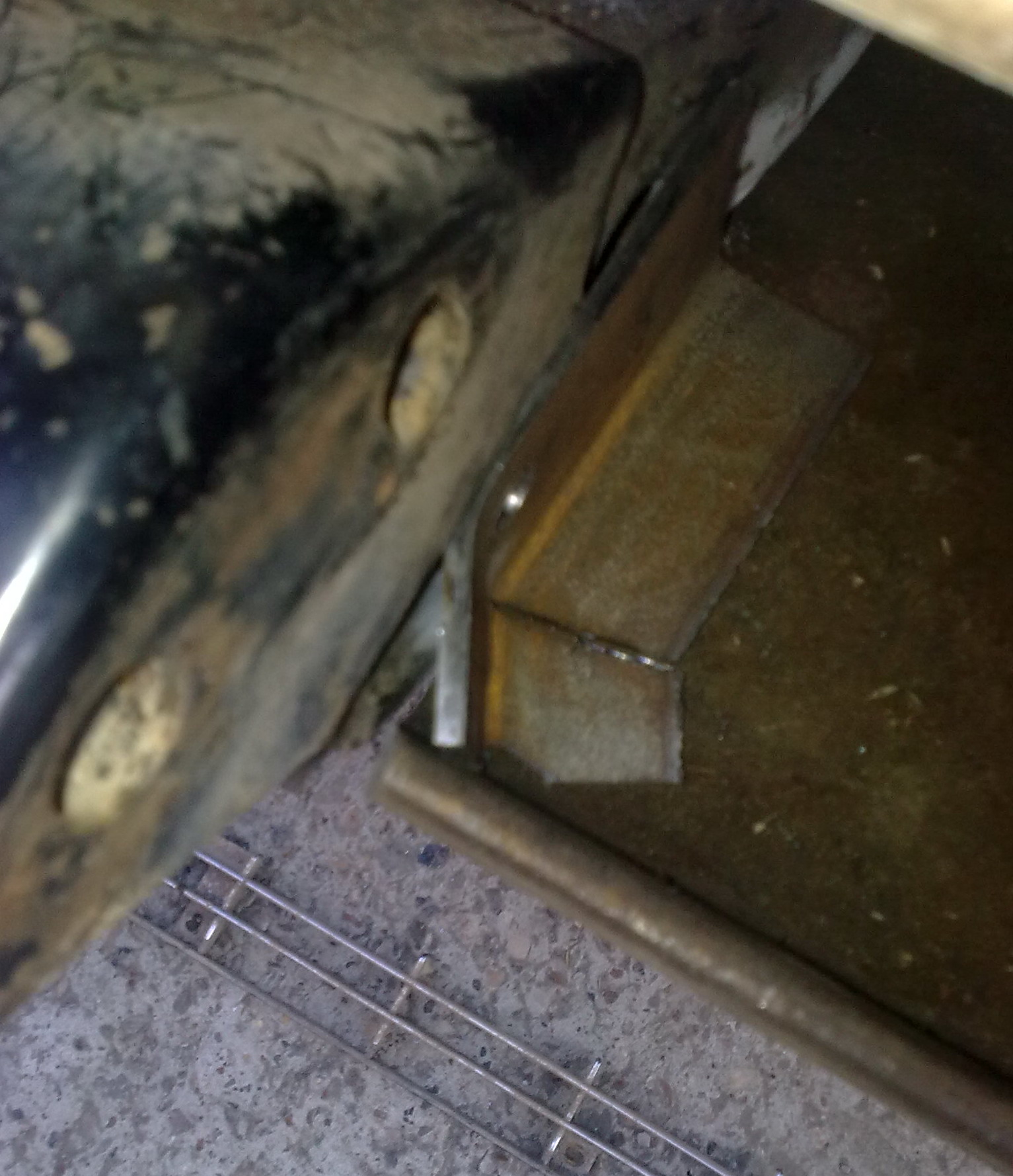

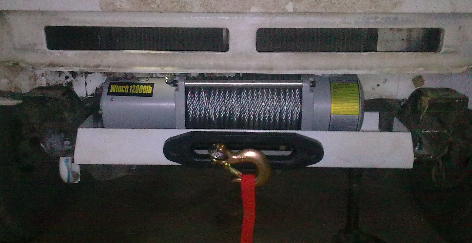

Саша, на кукурузнике так и было..выломало стойки..но опять таки мы про разное..у меня на П2 банальный винчь (ну или еще какой то ноунейм, щас фотку найду вставлю)
косынки по бокам есть и крепятся тоже к раме.
Тяжелый - да..но я с днища все вырезал, чтоб грязь проваливалась..и полегче стал...Мне ж экстрим то никчему..не буду я пажерку на елку на лебедке затаскивать вертикально..я тупо эту елку обьеду))

МШУ писал(а): Почему вы все упираетесь в использование швеллера- имхо -кал полный!
Потому что он легкодоступен. 60x20 см вообще-то сложно свернуть. На метровой длине винта уже проще получить, а 60х20 закрутить... Окна я не вырезал, только дырок для слива насверлил.
А) основание=4 мм
Б) полки( отбортовка)=6 мм
В) тяжелый,что ппц
Если бы полка была 6 мм ,а отбортовка= 4 мм- тоже швах......
а потому как делал все это я в далеком 2011 году..тогда и швеллер ( по моему у меня всеж 25) то в диковинку был..А посмотрел я "как правильно" когда? когда Сергей от тебя ласточку пригнал..
Вот потому и швелер, что переделывать ( если работает) я точно не буду..
а вот на кукурузнике - там да..три модели полочки..и пришли наконец то к механике..ппц, все покупалось по мелким частям, чинилось..вышло - как чугуниевый мост по стоимости....теперь полочки будем в заднем бампере сочинять))))

ЗЫ ну да,узрел,полка из 8 мм прикручеа к раме,как раз через сток распорные втулки.
ЗЫЫ Серег,не в падлу,померь толщину штангелем- я пляшу от соотношения к гайке на кузовной подушке ))))

Pteradaktel писал(а):Саша, на кукурузнике так и было..выломало стойки..но опять таки мы про разное..у меня на П2 банальный винчь (ну или еще какой то ноунейм, щас фотку найду вставлю)
Ну прально,эта лебедка где то 575 мм в длину,поэтому есть место для косынок по бокам.
Ессно,при наличие боковых косынок,как у тя на фотке,винтом полку согнуть значительно сложнее.

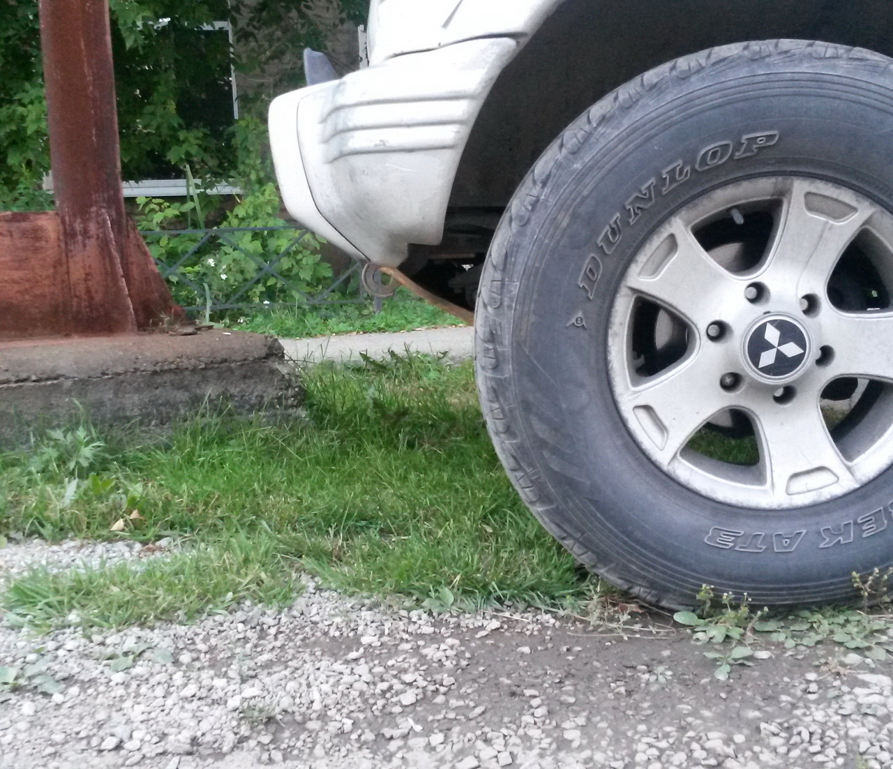

МШУ писал(а):

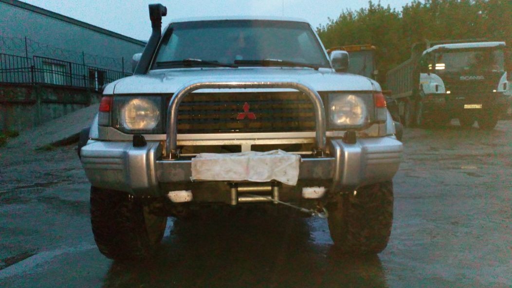

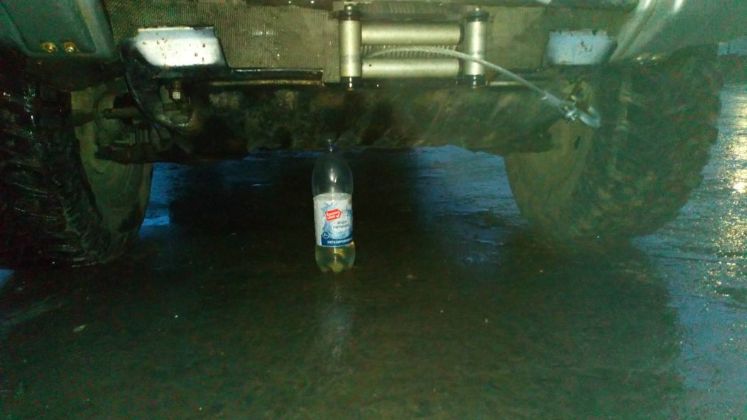

Пастор писал(а): установил внизу рамы ;) шикарный угол въезда не изменился ни разу ::-D: лебёдка стоит вплотную к низу телевизора
Пруф фотки,вид сбоку,плиииз :)
Последний раз редактировалось Пастор 06 сен 2017, 20:00, всего редактировалось 1 раз.

Пастор писал(а):
О ,исчо один"фотограф" ::-D: Нихрена не информативно:)
Фотать желательно в плоскости защиты и где то в перпендикуляре середины защиты.

Фотать желательно в плоскости защиты и где то в перпендикуляре середины защиты.[/quote]
завтра с эстакады нафотаю ::-D: кинь пример как надо(если есть)

МШУ писал(а):
Пастор писал(а):Фотать желательно в плоскости защиты и где то в перпендикуляре середины защиты.
Я ХЗ,главное,чтоб информативно! ::-D:[/quote]
скажи что увидеть хочешь?защита на штатном месте осталась.вниз не наклонилась
