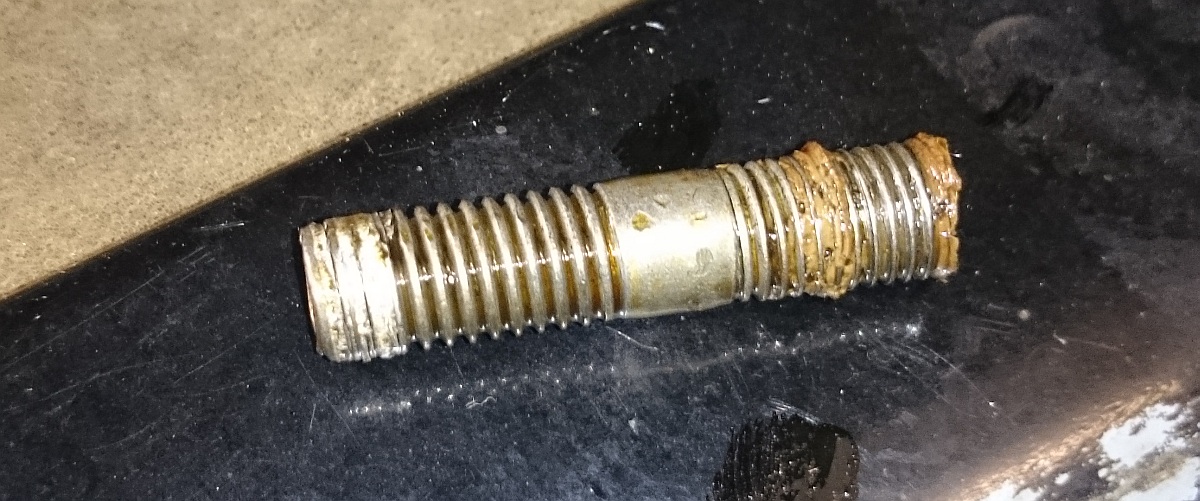

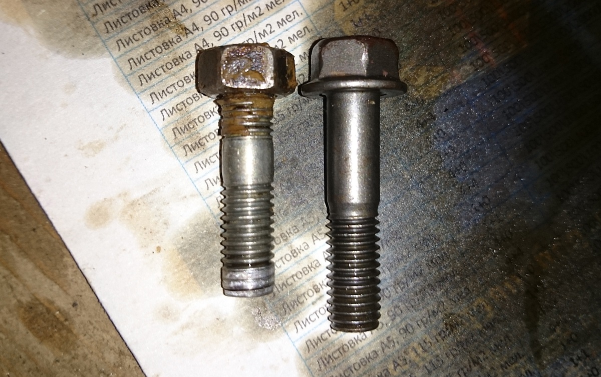

В общем, залез-таки сегодня в гидрокомпенсаторы правой головы.
Не зря залез, т.к. старый косяк с болтом (подробности: http://www.pajero4x4.ru/bbs/phpBB2/view ... 5#p2014351 )оказывается перерос в зарождающуюся болезнь. А именно - шпильку вырвало вместе с резьбой ((( И она держалась в рокервале лишь на герметике. Достал ее просто руками.
Удивительно как рокервал не лопнул за прошедшие 15 тыщ...

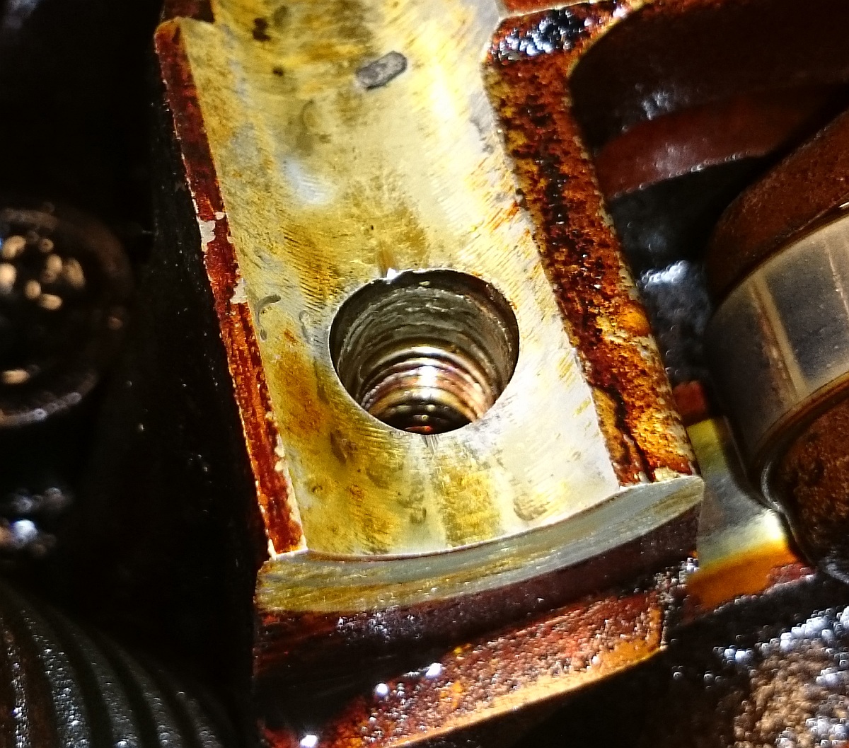

Шпилька вынулась с остатками резьбы (( (итого минуc 3 нитки внутри головки) Болты были заранее закуплены парочка новых, поэтому тут проблем не возникло. Закрутил новый. Вроде по норме 30 Н*м затянулся без проблем. Надеюсь, остатки резьбы будут держать нормально.
Также с удивлением для себя обнаружил, что оказывается вверху коромысел есть мизерное отверстие! Около 0.6мм диаметром. В него даже скрепка не лезет, еле-еле тонкая проволочка. Все эти дырочки прочистил. На одном коромысле не продувалась вообще.

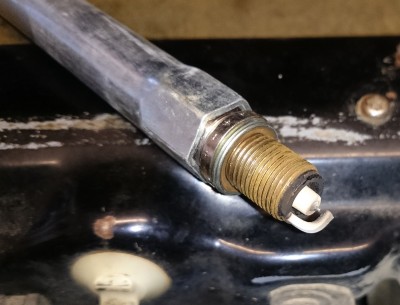

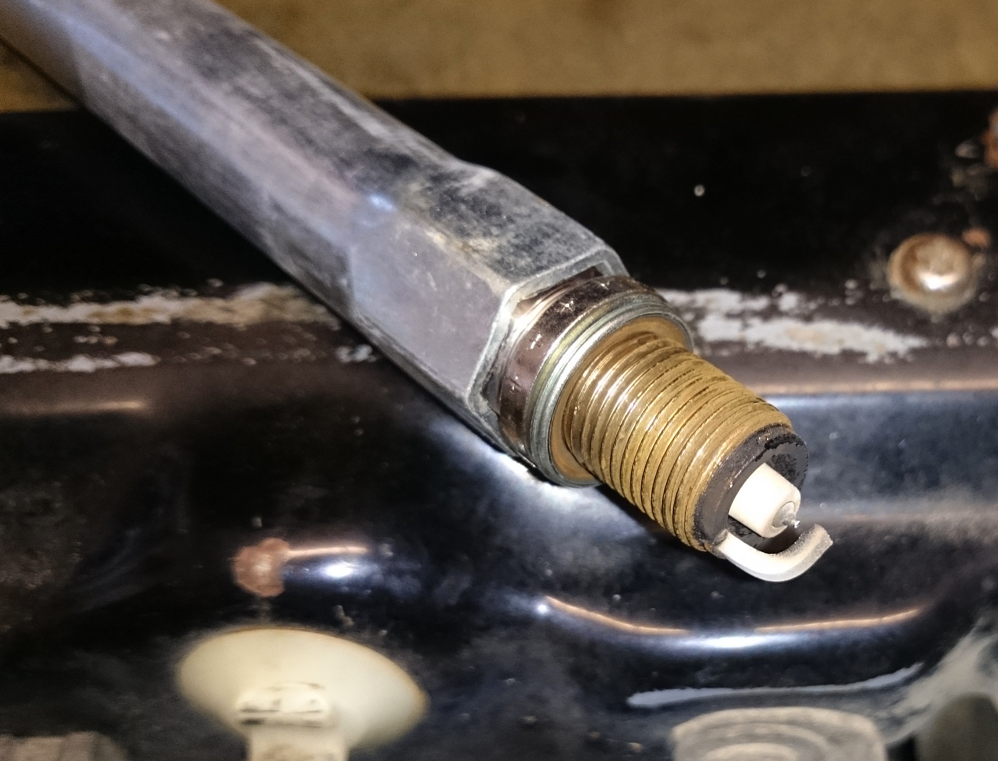

Ну и также проверил состояние свечей и перетасовал их местами. Свечи все отличные, сопротивление у всех ровное. Провода тоже все проверил.

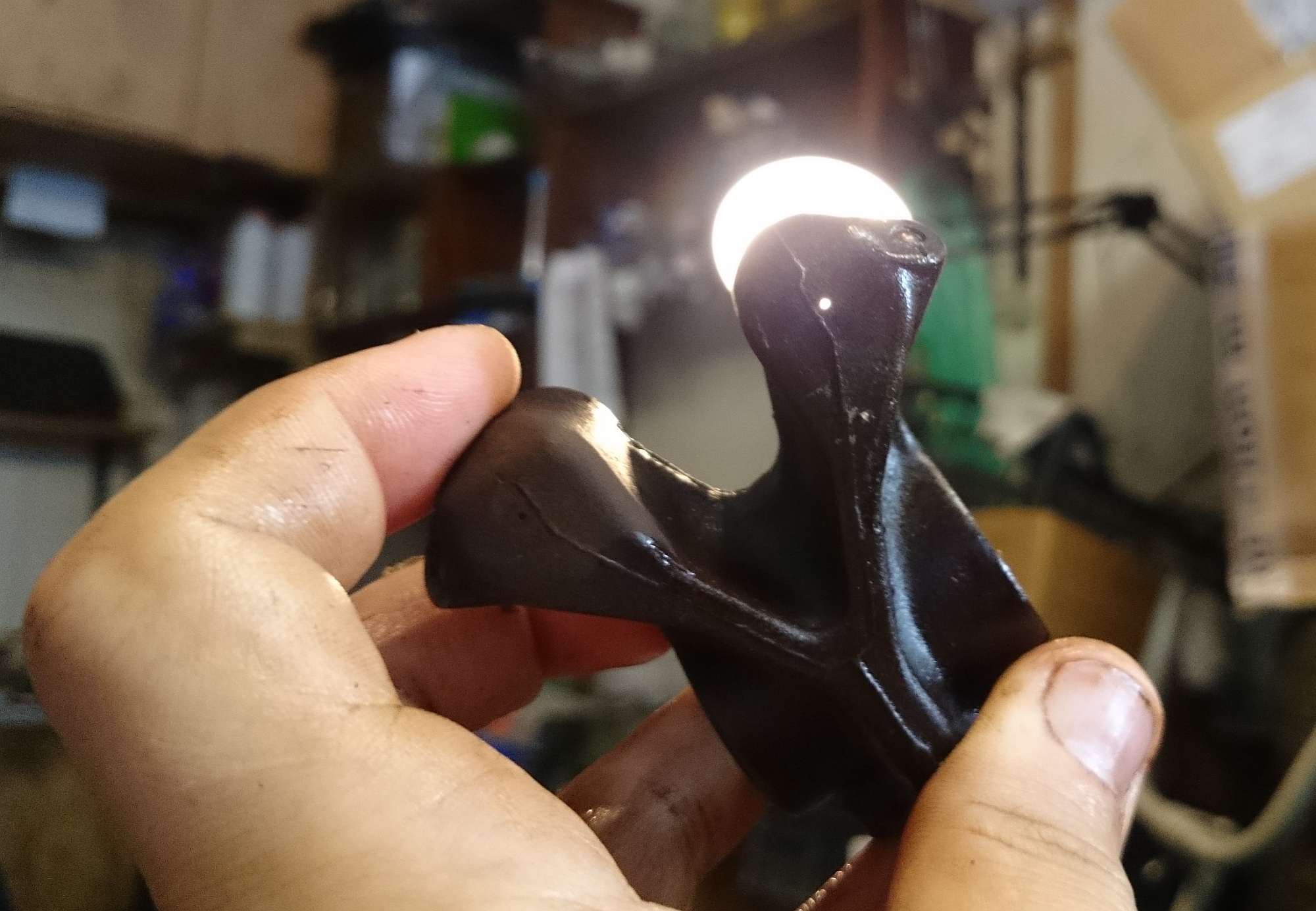

Гидрокомпенсаторы все оказались в идеальном состоянии. Как вчера поставил! Все накачанные маслом, никто не травит, все ровненькие. Заменил пару штук на новые тупо из "жадности" (типа зря лежали что ли?).
