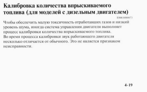

В книге есть кое что,типа машина может это делать сама,калибровка топливной.Это конечно не обучение,но всё же.Ivanov_Anton писал(а):Раз уж дело пошло об этом тоже спрошу.

Спасибо за ответ.drozd272 писал(а):В книге есть кое что,типа машина может это делать сама,калибровка топливной.Это конечно не обучение,но всё же.Ivanov_Anton писал(а):Раз уж дело пошло об этом тоже спрошу.
Читал статейку, где идёт речь о том, что процедуру обучения нужно делать каждые 15т.км типа как тех обслуживания, но ничего подобного в книжке по нашему авто не нашел. Я что-то не то вычитал или что-то не так понял?
Просто как то при заезде к дилеру не помню зачем мне предлагали платно обучить . На что я сказал идите на юг у меня новый автомобиль. Причем ценник 2.5 или 3.5 точно не помню назвали.

Я бы так сказал,обучать надо тогда,когда ты сам чувствуешь/видишь,что стал расход увеличиваться,тяга не та,при условии что фильтр двигла хотя бы менян,тогда встать у дома по приезду с работы,нужно чтоб всё на парах было,выключить всё что можно и оставить машину работать на холостом ходу,сама обучится,лучше сразу и самому выйти,слушнее будет.Мне это ещё главный по гарантии сказал,когда была Элька,может и сама не стого не сего начать добавлять обороты,тогда не паниковать и главное не трогать газ.
