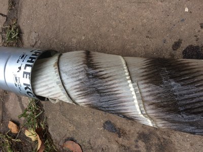

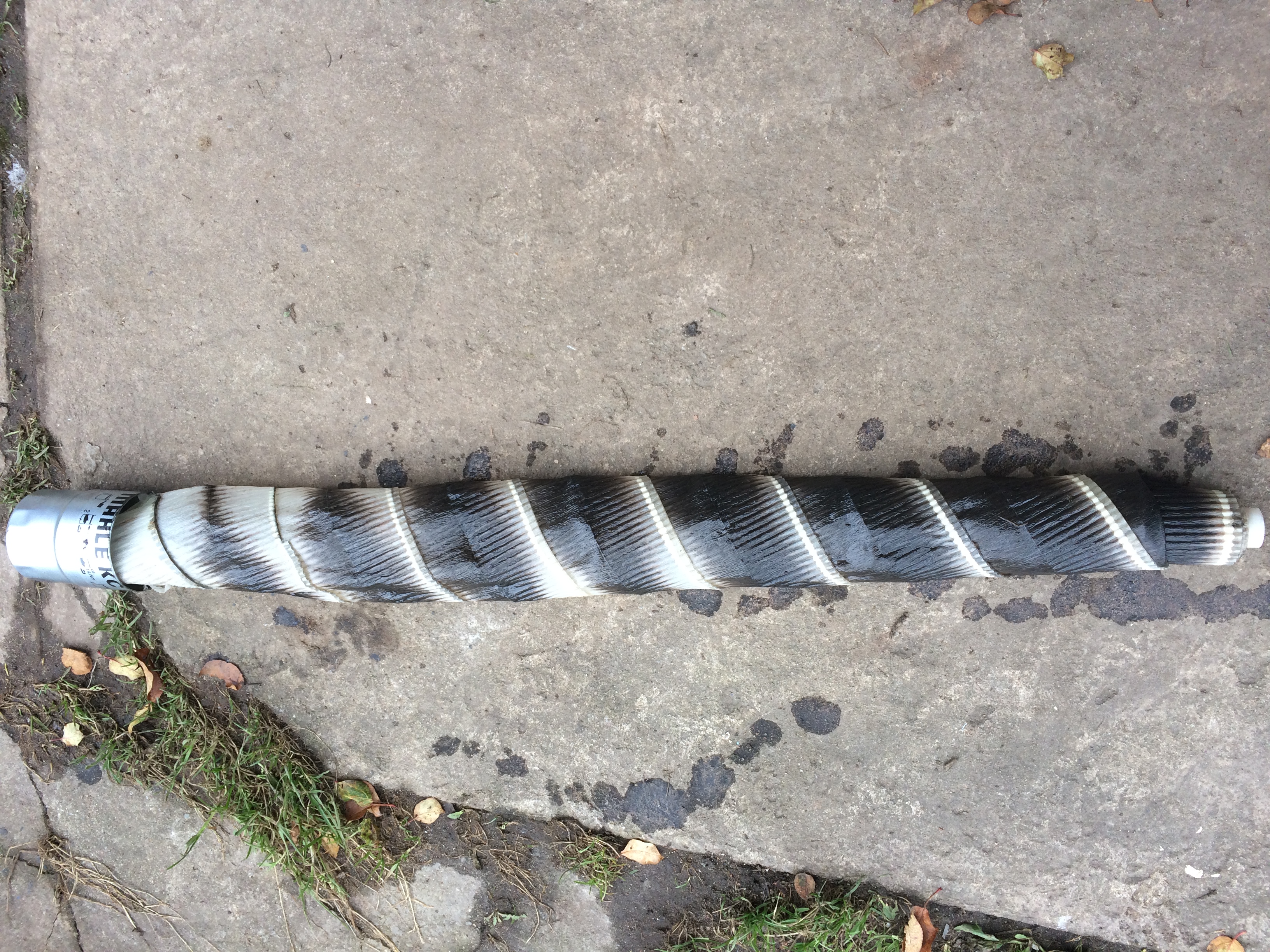

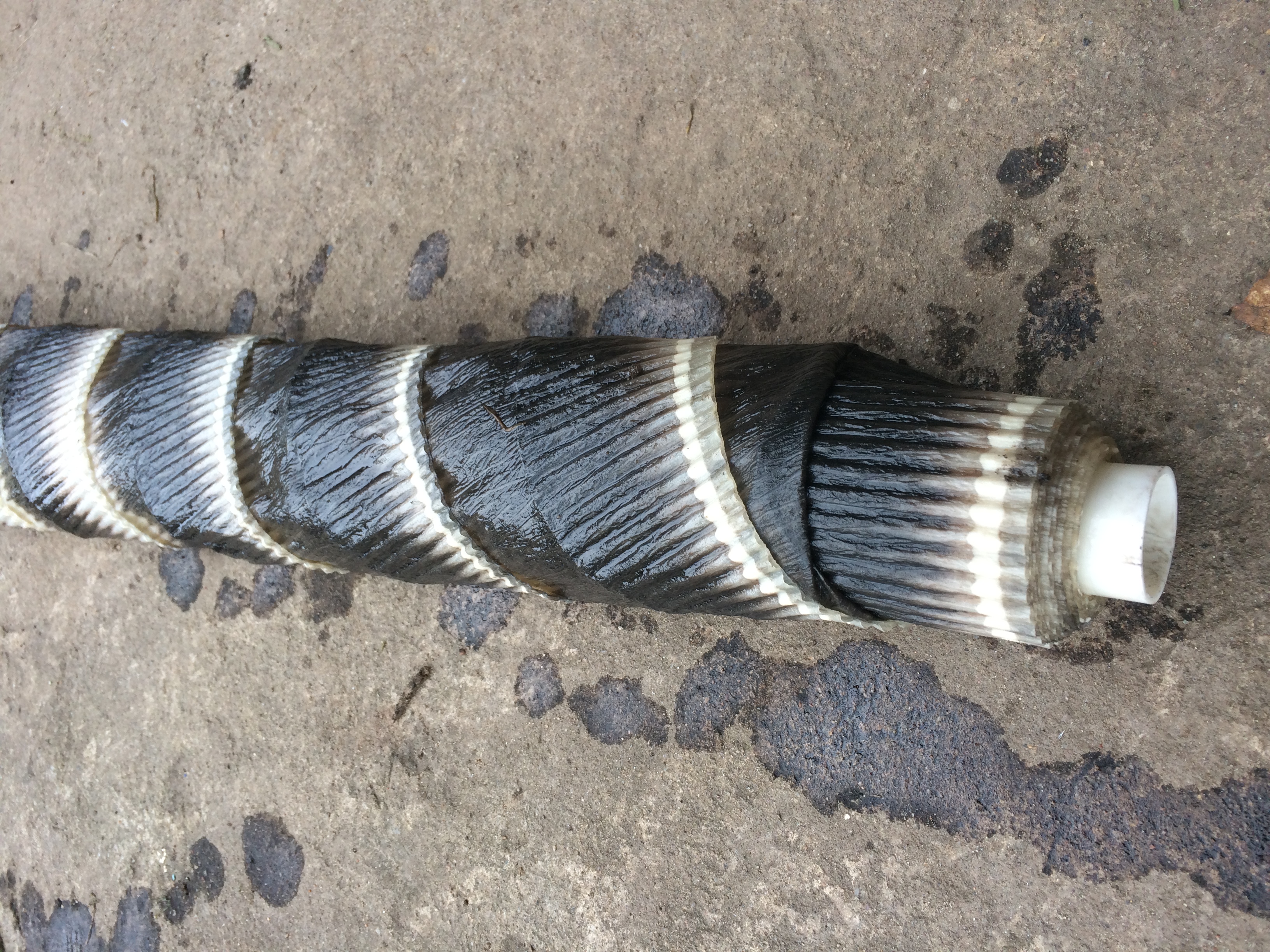

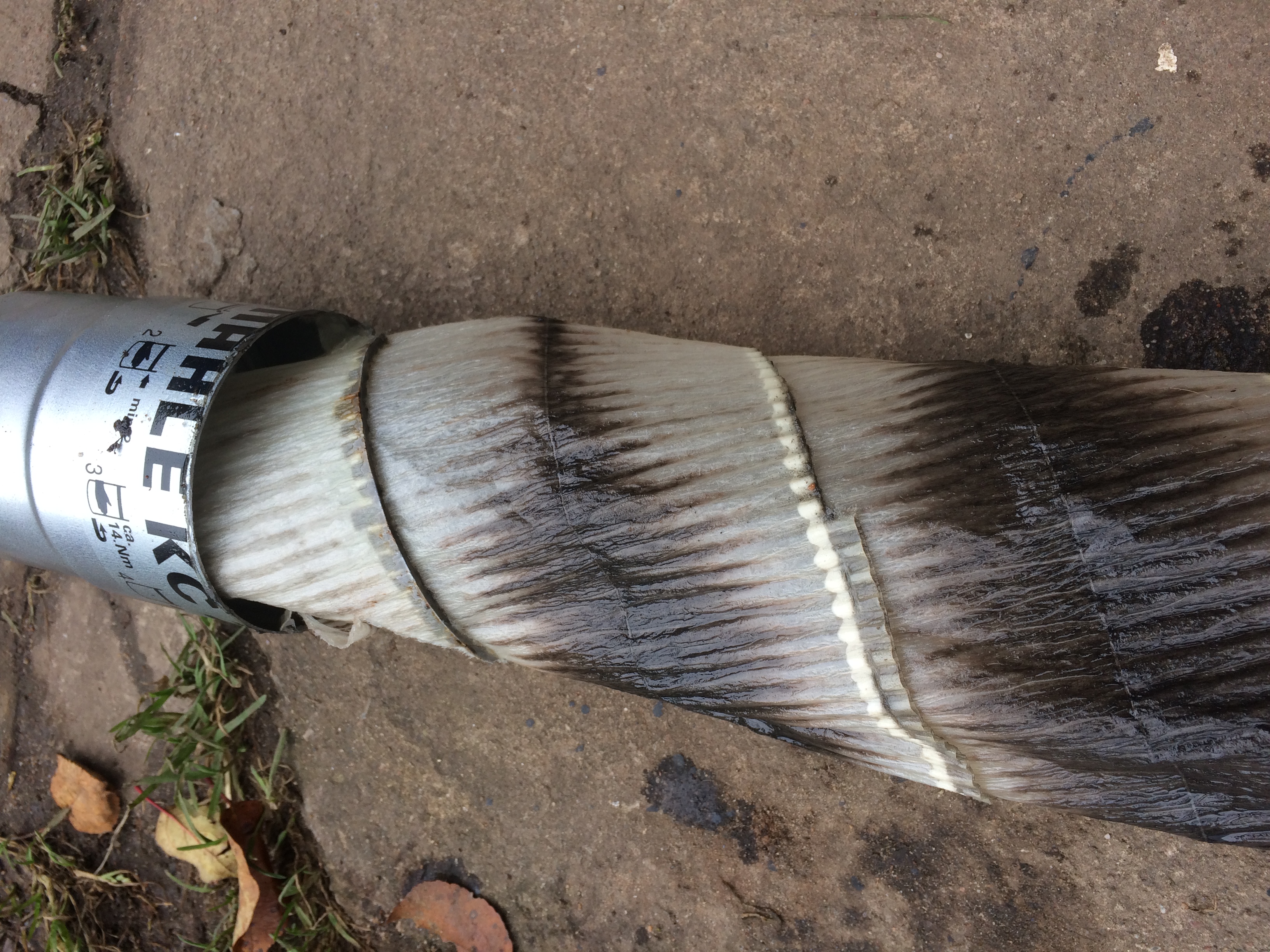

Ну вот, как и обещал. Сегодня поменял кнехт на кнехт...
Всем добра!

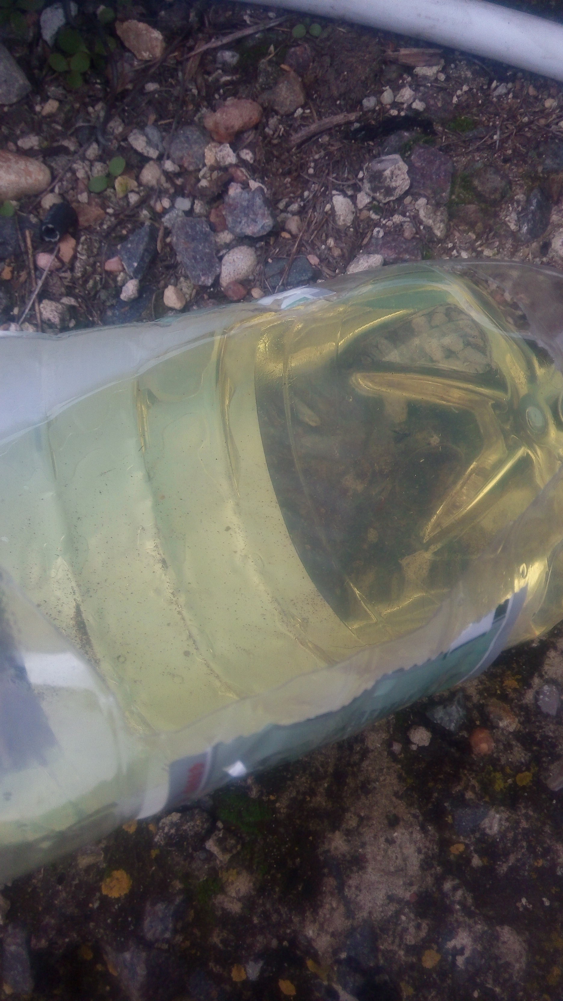

Отстой из фильтра - три капли воды и ржавчина + комар ;)
Всем добра!

Непопаджеро писал(а):Ну вот, как и обещал. Сегодня поменял кнехт на кнехт...
В оранжевой или синей упаковке?

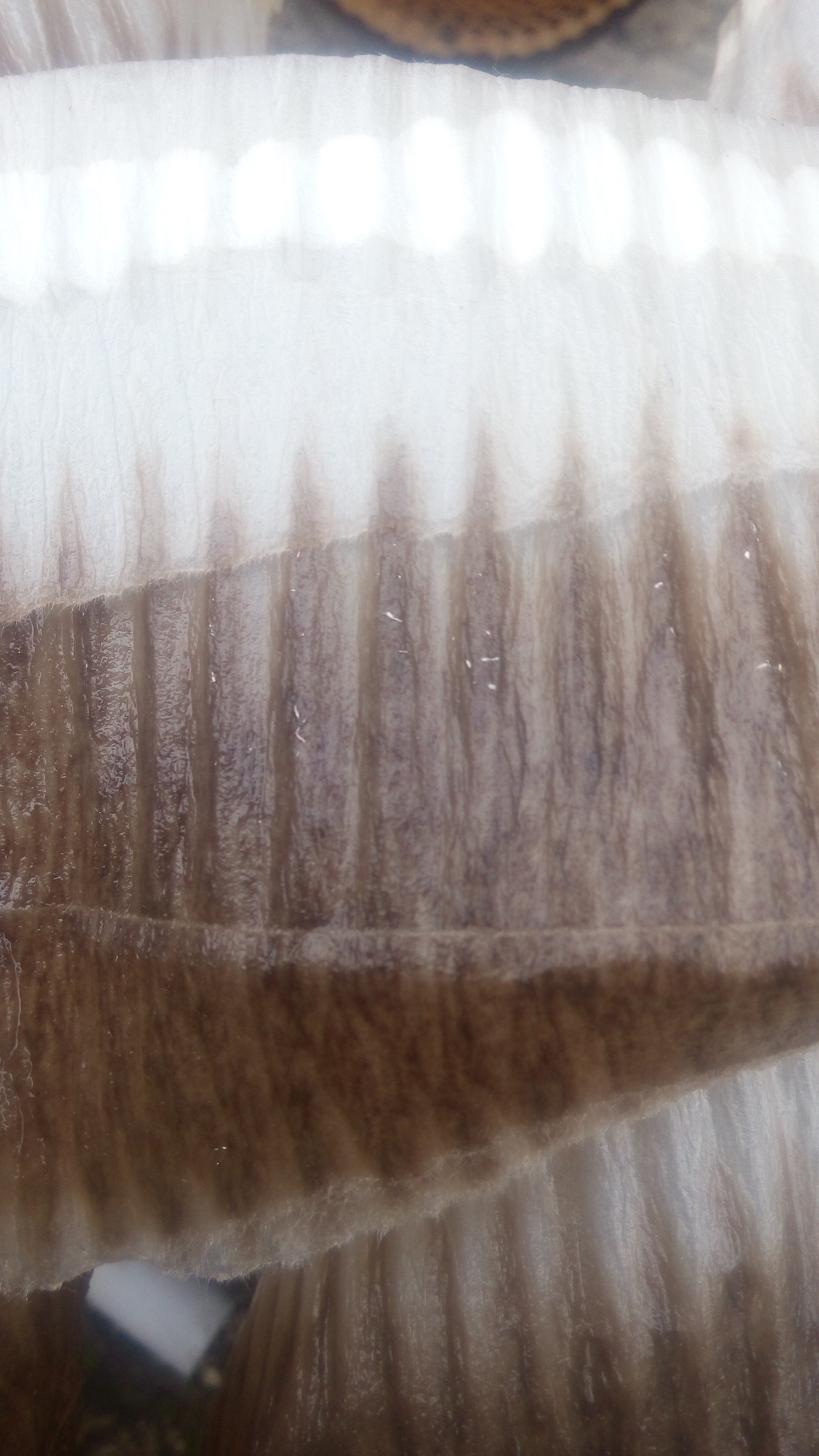

Бумага.
Напомню, фильтр прошел 16000 км
Всем добра!

И это...комара не видно. Как он туда просочился?

На бумаге - остатки предыдущего подшипника и шиберного насоса(стружка).
Таким образом, по состоянию топливного фильтра косвенно можно судить о прогрессирующем износе в тнвд. До капремонта насоса фильтр был чернее. Заправляюсь там же.Добавляю 2Т масло 1:100. Бак старый и гнилой , всё никак не отжалею $500 на нержу.

Бумага для 16000 выглядит хорошо! Хорошее топливо.

Кнехты здорово упали в качестве. В синей упаковке они даже внешне выглядели приличней. Но уже очень давно не попадались. От Кнехтов (из запаса) у меня остался только один масляный фильтр. Воздушный у меня просто болтался как г****о в проруби. Ранее такого не было. Снимал и ставил уплотнительную резинку с отработанного оригинала и только после этого перестал болтаться. Про качество фильтрующего материала вообще молчу. В качестве топливного фильтра пока мой выбор это Nitto 4F520. Кнехты мне просто страшно ставить.

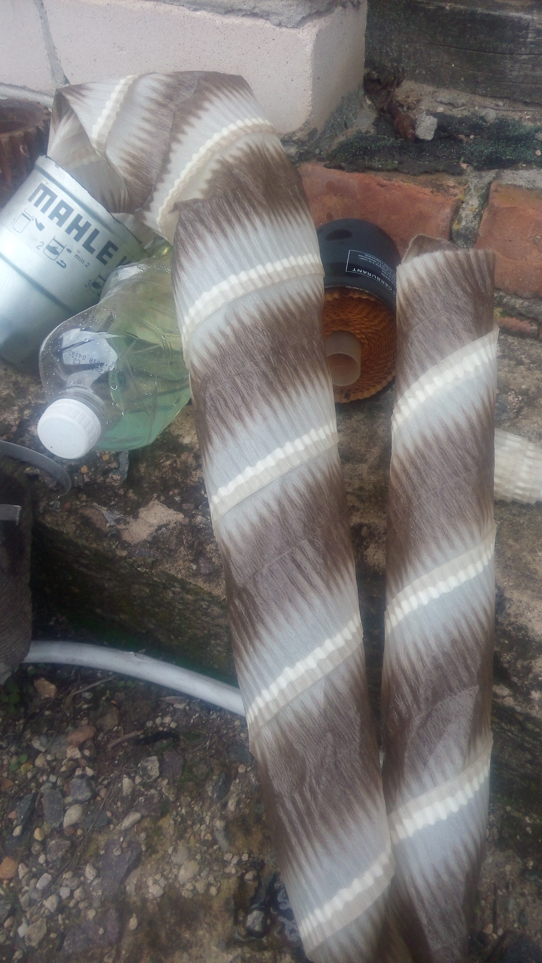

Вот мой Кнехт пробег 10000км. Лукойл, Сургутнефтегаз. Кнехт ставил и буду ставить уже наверное 15й и только в оранжевой упаковке

На среднем фото на втором витке вообще червяк какой- то ползает ;) А у меня комар в бутылке - увеличьте черное пятнышко между складками донышка бутылки :)
До замены подшипника и переборки тнвд у меня тоже чернее была бумага.

Кнехты - стандарта Евро 208 уровня. Биоразлагаемые. Даже комары и червячки их кушают.

Ну ладно чернота, т.е. микрочастицы. Но как стружка-то умудрилась туда попасть? Ана ж в баке должна была утонуть.
