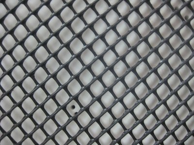

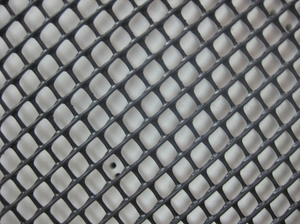

Возможно кому-нибудь пригодится реализация бюджетной сетки для защиты радиатора.
Необходимо:
1. Геосетка Славрос-дренаж Д-10 10х10(455 руб пог. м), достаточно 25 см.Х150см. - 113,75 руб. куплена здесь
2. Гибкая стяжка 2,5х150мм, черные, 100 шт. - 96 руб.
Далее, как обычно через снятую верхнюю часть запускаем вниз(вырезанный 25см.Х110см. кусок) и крепим, потом крепим по месту на верхнюю часть и лишнее срезаем лезвием ножа.
Сетка пластиковая и не подвержена сгибанию при протаскивании за бампер, соответственно не теряет форму, а также красить ее не нужно.
Необходимо:

О вреде сетки - тут hhttp://pajero4x4.ru/bbs/phpBB2/viewtopic.php?f=81&t=80909&start=1470Coringa писал(а):Возможно кому-нибудь пригодится реализация бюджетной сетки для защиты радиатора.
Много буков, но поверь )

Ссылка не рабочая!!!LightWriter писал(а):О вреде сетки - тут hhttp://pajero4x4.ru/bbs/phpBB2/viewtopic.php?f=81&t=80909&start=1470Coringa писал(а):Возможно кому-нибудь пригодится реализация бюджетной сетки для защиты радиатора.

Бред бредовый, сетка нужна для защиты радиаторов, особенно на калужских машинах где в решетку курица пролетитCoringa писал(а):http://pajero4x4.ru/bbs/phpBB2/viewtopi ... start=1470Керчанин писал(а):
читаю....
LightWriter, не путай сетку с тюлем у Ю.Ю.

на счет "тюля" все таки неоднозначно(вчера вернулся, проехал около 400 км по шоссе, пока выпивал рюмку в гараже не поленилмся снять решетку. собрал с тюля-(мокрой ладонью)- немного пуха, у нас уже полетел, правда пока не максимум. насекомых практически нет, все на решетке как у Coringa, только у меня алюминиевая) на металлической решетке полно насекомых: оводы и осы, есть пара майских жуков.
