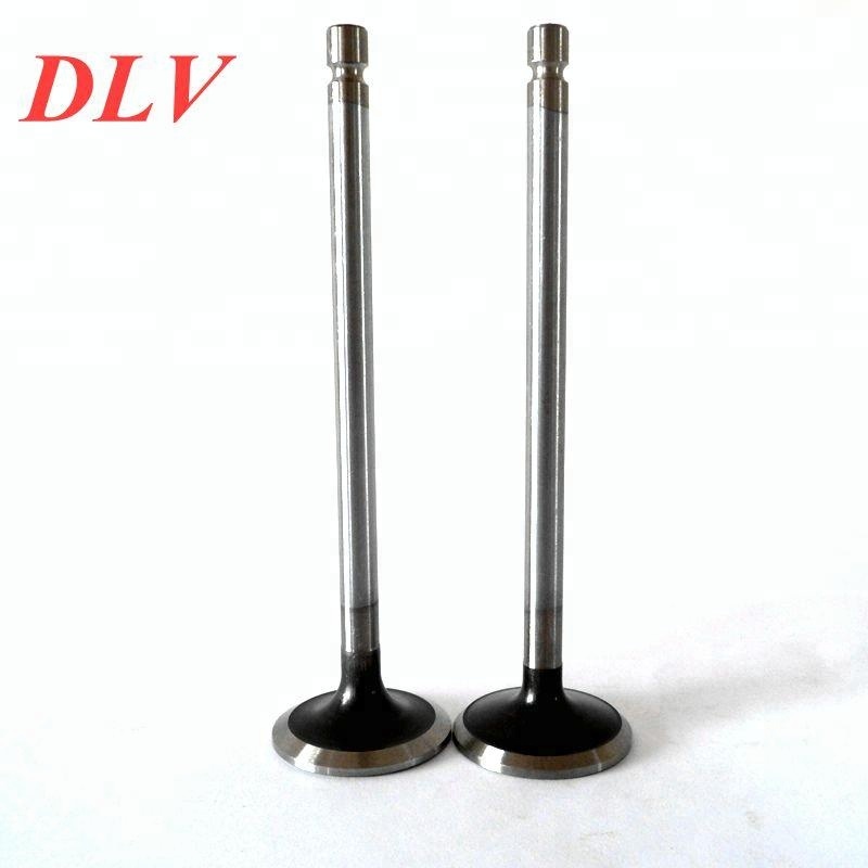

В данной ситуации конечно лучше б сёдла менять, а не торцевать...
Но если шибко надо именно торцевать, я делал так http://pajero4x4.ru/bbs/phpBB2/viewtopi ... t=175230&p
Немного муторно конечно, и я только плоскость выводил от выработки, в среднем- около 0,1 мм.
А вот если много срезать, то не рискнул бы.
Т.к. на какую глубину закален торец клапана- не известно. Но по идее внутри он должен быть сырым.
Имхо, это надо учитывать.
Правда головы с этими клапанами я пока так и не поставил... Ждут своего часа.

Слежу за темой, интересно. По поводу закалки клапанов. О глубине закалённого слоя говорят в случае цементации или азотирования. В остальных случаях закалка называется объёмной. В случае цементации, с сырой сердцевиной, применяют низкоуглеродистую сталь, которая в меру пластична и имеет более низкий коэффициент сопротивления разрыву, чем высокоуглеродистая. Насколько я помню, клапаны изготавливаются из высокоуглеродистых сталей и о закалённом слое говорить не приходится. Если, конечно, японцы не использовали наплавку. ИМХО.

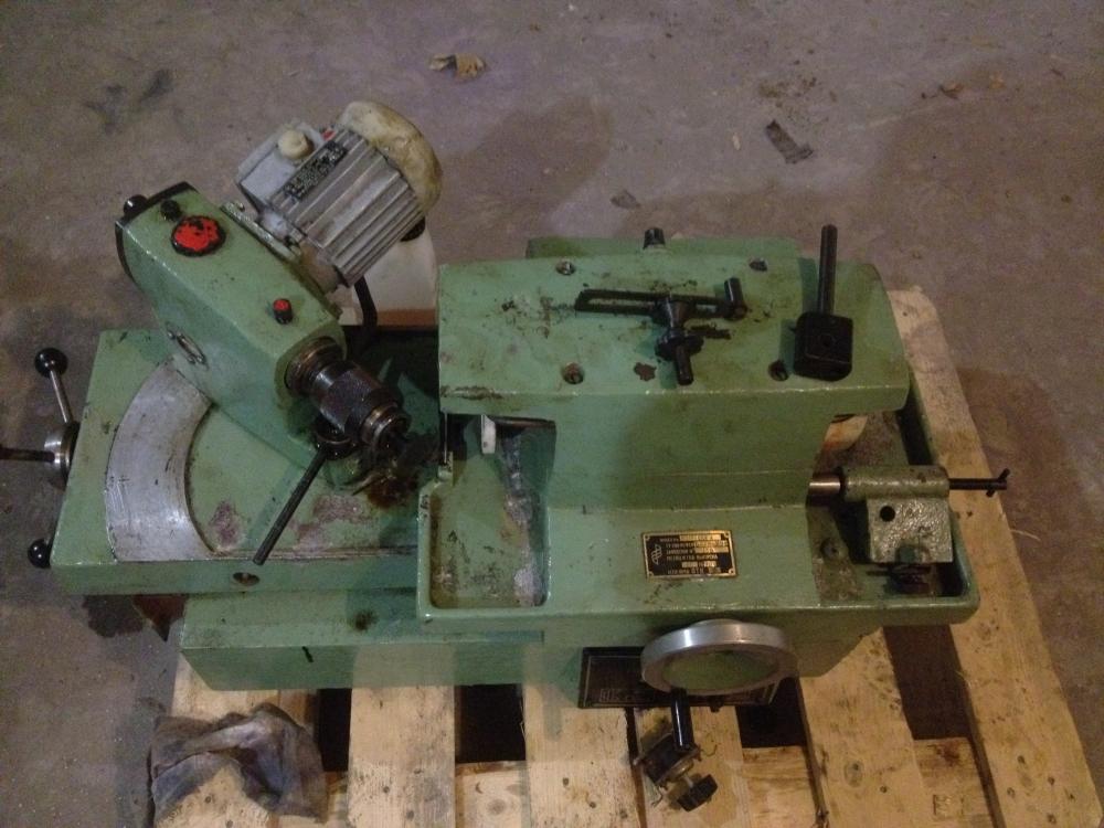

Клапан в патрон, через втулку, чтобы следов от кулачков не осталось, камень в резцедержку, и по индикатору на сколько надо подрезать. Клапана можно торцевать, это нормальная практика, лишь бы сухари встали.
А вообще вот на таком станке это делается по правильному, на ленте делают парни, 100 рэ за клапан.

Может быть что угодно, даже та же ТВЧ. Про глубину закалки- это образно...Николаич писал(а): ↑ Слежу за темой, интересно. По поводу закалки клапанов. О глубине закалённого слоя говорят в случае цементации или азотирования. В остальных случаях закалка называется объёмной. В случае цементации, с сырой сердцевиной, применяют низкоуглеродистую сталь, которая в меру пластична и имеет более низкий коэффициент сопротивления разрыву, чем высокоуглеродистая. Насколько я помню, клапаны изготавливаются из высокоуглеродистых сталей и о закалённом слое говорить не приходится. Если, конечно, японцы не использовали наплавку. ИМХО.
Просто обратил внимание, что явный след неоднородности на торцах и тарелках по сравнению со стержнем.
Примерно как здесь на фото, оч. хорошо заметно.
Ну и это вроде как обосновано. С одной стороны, торцу нужна твёрдость поверхности, с другой- посадочное место сухарей создаёт зону повышенного напряжения, склонной к обрыву/сколу.

Все верно. Только надо помнить, что стержни и сами клапана могут изготавливаться из разных, по хим. составу, сталей. По крайней мере, в СССР делали так.

Дык это всё равно не противоречит. Поверхностная часть должна быть упрочнена.
И излишне увлекаться заглублением при торцевании не стоит.
