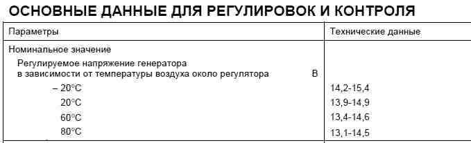

Разница 15 Ач - не такая уж большая, т.е. , грубо говоря, два одинаковых в одинаковых условиях аккума ведут себя по-разному, это о чём-то говорит... Видимо брачок попался, или залежалый. Но конечно проверяйте...
Машину бы тоже неплохо помсотреть, вдруг где чего подокислилось. Да и что с генератора идёт- тоже неплохо бы знать. Может одной АКБ хватает, чтоб на грани работать, а второй - нет. Причём смотреть напругу с генератора желательно и на прогретой, и на хлодной машине. Она должна отличаться примерно как на картинке.

- темп.jpg (11.67 КБ) 455 просмотров
