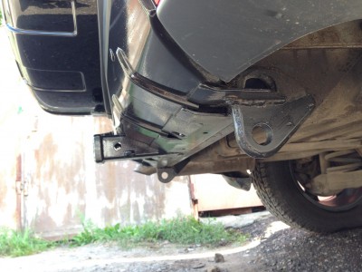

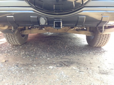

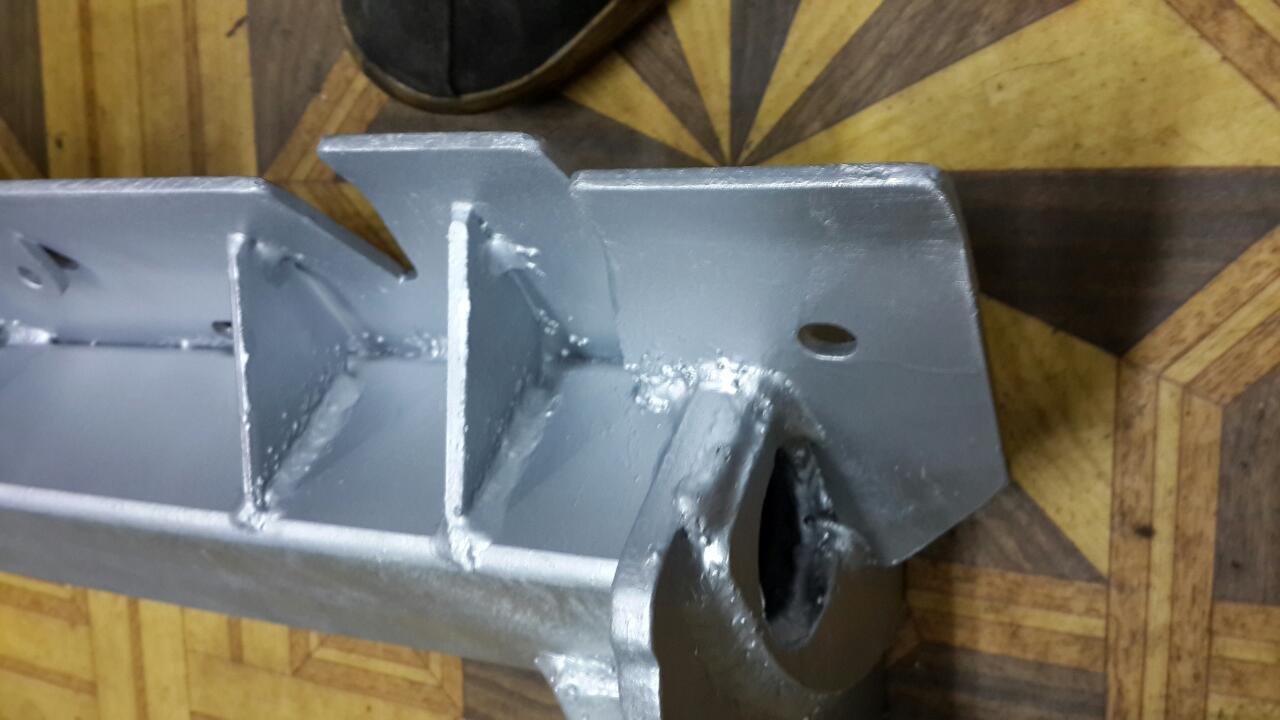

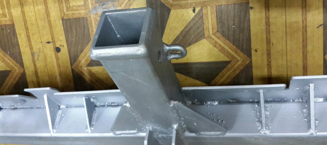

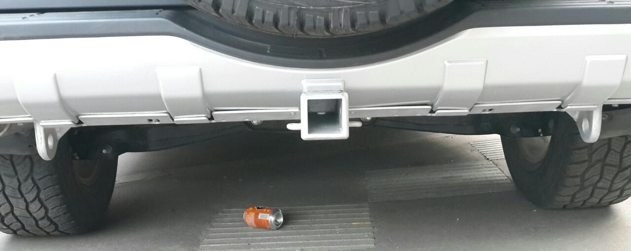

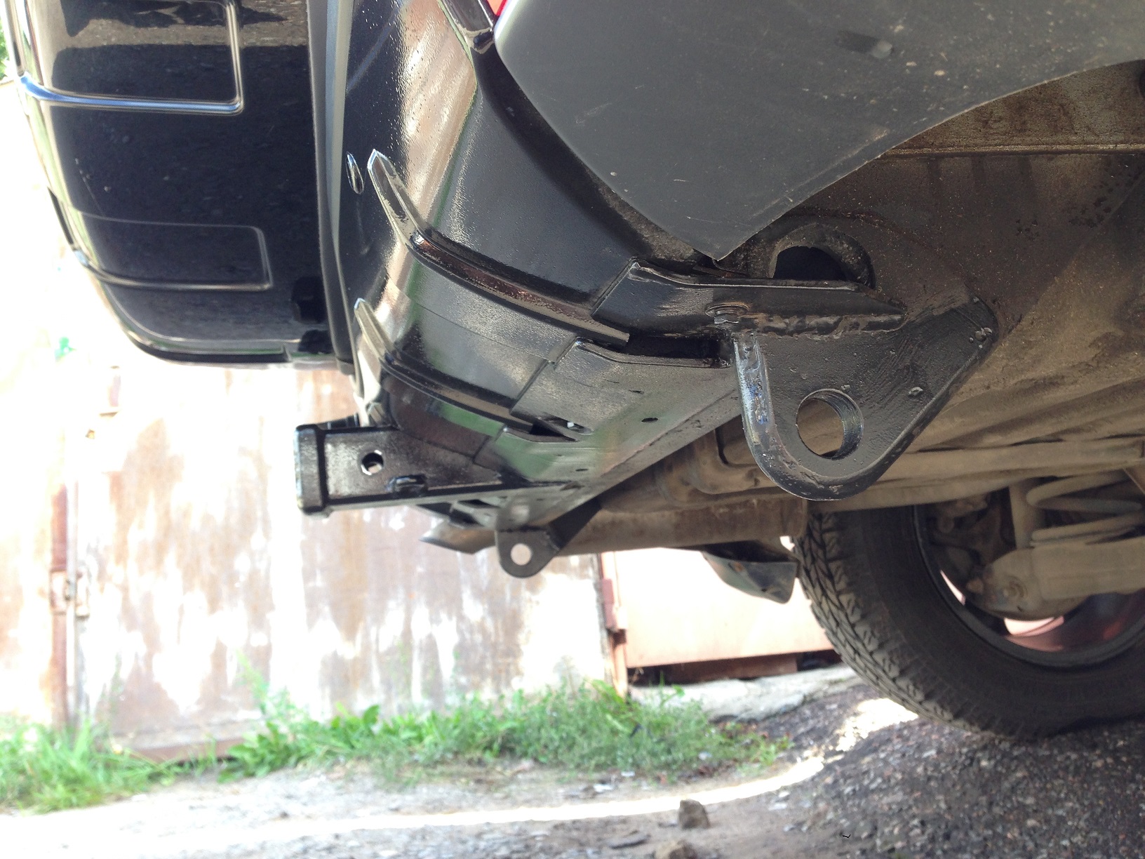

Спасибо большое Алексею за изготовленный им фаркоп! Установил себе с месяц назад и немного протестировал, фаркоп паказал себя только с лучшей стороны! Нагрузки я думаю выдержит любые все зависит от вставки какую в фаркоп вставить! Подошел по креплениям идеально на все 6 болтов на сторону, оцинкованный (не поржавеет) правда я свой покрасил по верх цинка черной краской для эстетики! Фаркоп лучший на рынке для Паджерика!
Tank19
Сообщения: 12
Зарегистрирован: 16 дек 2013, 16:17
Мой автомобиль(и):: Pajero 4 2007г/в
Откуда: М.О. г. Домодедово
Re: фаркоп на паджеро 4
Сообщение Tank19 »

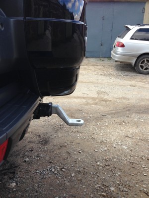

Фото прицепного!

Tank19 писал(а):Фото прицепного!
Красавец :*THUMBS UP*:
Крепёж для разъёма какой сделан?

Сообщение Tank19 »
Крепеж из металла толщиной 4 мм, просверлил отверстие под провод (по моемому 26мм) и под крепеж 3 шт и нарезал резьбу но можно и на гайки посадить! Разьем не шатается, как не дави он не погнется! Фаркоп ли даволен на все 100%!

Сколько тянет?

Lebed писал(а):Сколько тянет?
Так кто ж его испытывал :) Если верить спецификации Алексея, то по крепежу это аналог Туле/Босал, у которых заявлено 3300/150кг. А дальше вставка в квадрат, которая по идее держит 3500кг.

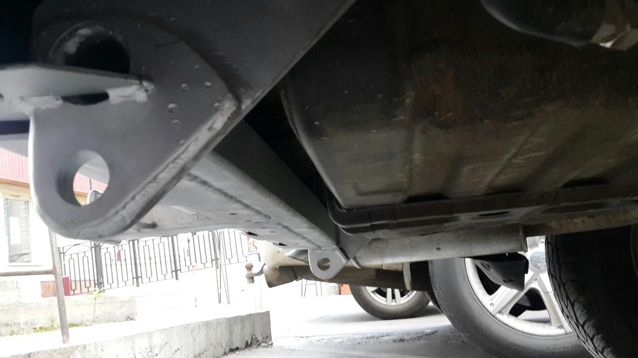

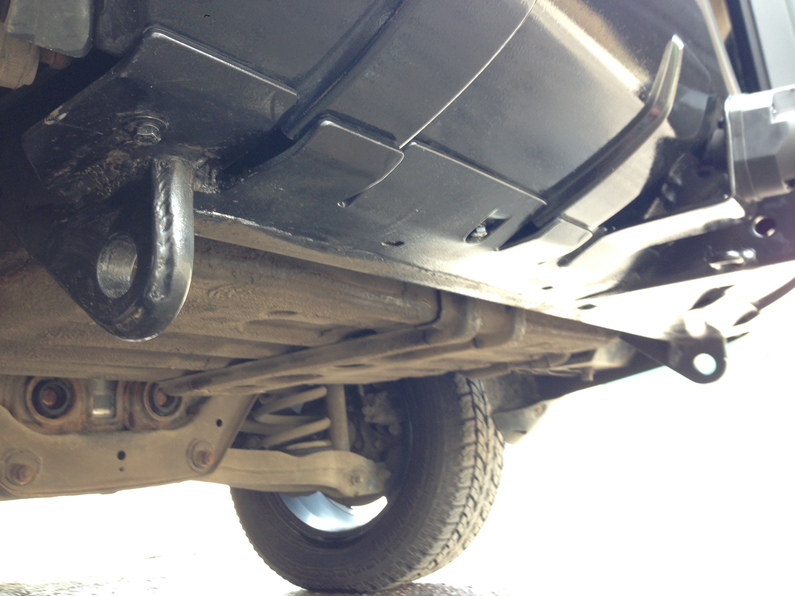

Круто, и не торчит снизу, а у меня как плуг...

Это то да, но... А фаркоп то всё равно хорош, да и по заявленным хар-ам думаю, что справится. Добротный и по всем штатным точкам сидит.

Установил себе тоже фаркоп у Алексея.
Спасибо ему за работу и установку.
В общем рад знакомству :*DRINK*:
P.S горячая оцинковка - рулит :*VICTORY*:

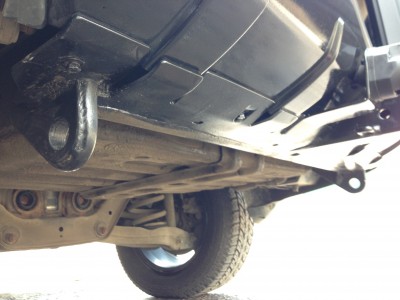

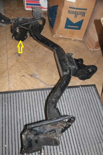

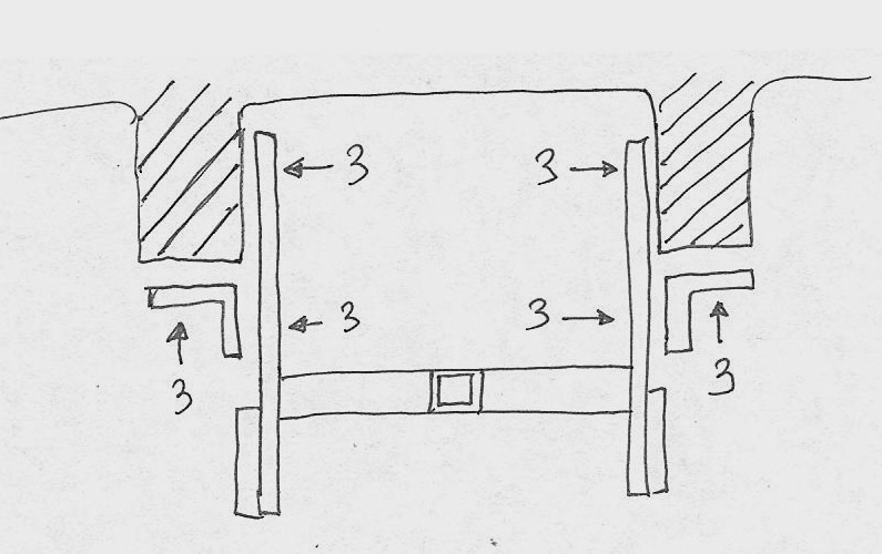

Ответных частей д/крепления на кузов, как у оригинального арабского, нет?
Спрашиваю не ради холивара, а для понимания.
ПыСы. Таких
Alex Sam
Сообщения: 611
Зарегистрирован: 23 янв 2008, 19:03
Мой автомобиль(и):: Pajero IV 3.0, VW Tiguan 2.0
Откуда: Видное
Поблагодарили: 37 раз
Сообщение Alex Sam »

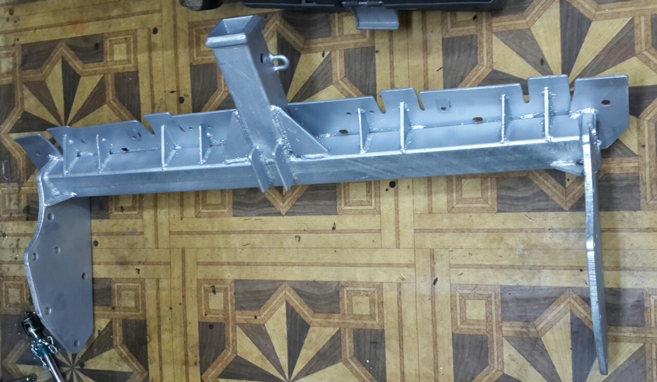

Lebed писал(а):Ответных частей д/крепления на кузов, как у оригинального арабского, нет?
ПыСы. Таких
Андрей, какой холивар, мы же конструкцию обсуждаем.

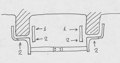

На штатном, что у тебя - это не совсем ответные части. Он у тебя крепится основной конструкцией фаркопа снизу к лонжерону, грубо говоря. Не понял на картинке - на 2 или 3 болта? Ощущение, что на 2 всего. А для крепления еще и сбоку к лонжеронам вот эти дополнительные пластины, которые на 2 болта крепятся к основной конструкции и на всего 1 болт в бок лонжерона?
Вот примерно изобразил, прошу прощения за какчество :)
У меня получается основная конструкция крепится на 3 штатных боковых отверстия болтами М12, а в 3 нижних - через дополнительные уголки тоже на 3 болта М12. Ну и эти уголки к основной конструкции фаркопа на 3 болта М12. Вот примерно так:
Так что, если я правильно разобрался в схеме штатного, то мой сажается на большее кол-во отверстий. Надо оно или нет - тут я пошел по пути "пусть будет запас".
ПС - посмотрел по Асе, судя по кол-ву болтов этот штатный с крюком действительно крепится всего на 3 болта с каждой стороны!!! Даже меньше, чем на штатной палке с проушинами (она на 4 с каждой стороны прикручена)

Понял тебя, Алексей. Штатный крепится, насколько помню, так: по горизонту- 3 по схеме фаркоп- лонжерон- ответка, 1- ответка- лонжерон, по вертикали- 2 или 3 по схеме фаркоп- ложерон. Вроде так, гляну по случаю
