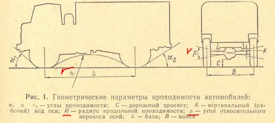

Посмотрел советские книжки 50-х годов. Использовался термин не "угол", а "радиус". В каком году стали измерять угол по касательным и назвали углом рампы- хз. В 2001-м году термин "угол рампы" уже использовался.
А импортная шляпа называлась "угол относительного перекоса осей", для зависимой подвески.
