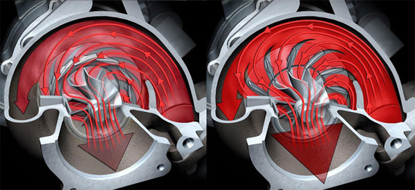

VGT изначально применили итальянцы именно для уменьшения турбоямы. Турбояма - это когда давим на газ, топливо прыскает, но пока оно сгорит, пока выхлопные газы раскрутят турбину, мы стоим и ждем отклика на педаль. Бензинкам сильно это плохо. Вот для них и придумали VGT именно для того, чтобы турбина раскручивалась уже при 1500 оборотах двигателя, а не после 2500-3000 оборотов.Sedoy писал(а):MAVR64Увы, кто то очень далек от понимания принципов..)) VGT лишь увеличивает точность дозирования воздуха и несколько уменьшает турбояму, не более. Если в наши машины вставить обычные турбины, то никакой разницы мы не заметим- лишь в некоторых режимах из за загрубления точности подачи воздуха выхлоп будет не соответствовать нормам евроВот интересно почему? Всегда считал что с VG больше наддув и соотв можно больше налить саляры и не получить черный выхлоп.
Наддув производителем всегда подобран так, чтобы получить оптимальную характеристику сгорания топлива.
Экологи это дело также подхватили и точное дозирование воздуха для бензинок и дизелей важно для экологии, но это побочный эффект от VGT...
Первично именно уменьшение турбоямы, а не экология...
Байпаса нет - можно крутить точнее...
Кстати именно применение VGT на паджеро4 и спорте позволило поднять максимальный крутящий момент на оборотах и увеличить мощность...
Кстати, есть еще система twin-turbo (на ТЛК200 такая?) - ставят 2 турбины. Одна работает на малых оборотах и хорошо надувает, а вторая - на больших оборотах, создает хороший надув...
VGT - это дешевый аналог совместного использования 2 турбин!

Napic
Поэтому VGT это ни в коем случае не замена битурбо и не может с ней конкурировать. В битурбо две разные турбины, крыльчатка одной способна быстро раскручиваться при малых оборотах, а крыльчатка второй оптимизирована для наддува на высоких оборотах.
). VGT применена для дешевой возможности уложиться в точность регулирования для соблюдения норм евро. Битурбо не применено из за дороговизны (П4 входит в ценовую категорию до 2 млн, а тлк до 3- х)
Имхо это заблуждение. VGT отличается от обычной турбины ТОЛЬКО наличием управления потоком ОГ, встроенного в саму турбину, а не отдельно от нее. Это позволяет увеличить точность регулирования, но эффективность увеличивается на копейки, т.к. эффективность (к примеру, способность турбины раскрутится при малом потоке ОГ)- это в основном функция крыльчатки, но никак не способа подачи на нее ОГ.VGT изначально применили итальянцы именно для уменьшения турбоямы
Имхо не по этой причине. Обычная турбина точно также подняла бы мощность и крутящий (по твоей логике раньше мощных дизелей не существовало?Кстати именно применение VGT на паджеро4 и спорте позволило поднять максимальный крутящий момент на оборотах и увеличить мощность...

Седой, у нас (НМПС) двигается вроде именно крыльчатка.
Битурбо - это две маленькие турбины (на ТЛК200 такие) - такая же тубояма...
Твинтурбо - это последовательные турбины - это субару.
VGT - аналог твинтурбо.
НМПС - практически субара, только лучше

Повторенье мать ученья
