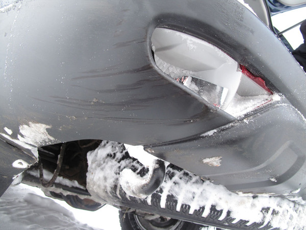

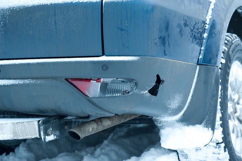

Комрады, случилась вот такая проблемка
Фонарь новый приобрёл. Но кто может подсказать хорошую и бюджетную контору по ремонту пластиковых деталей. Нужно заштукатурить и заполировать потёртости на бампере, приклеить изнутри на бампере 2 кронштейна для крепления фонаря (из 3 кронштейнов 2 отвалились) и заклеить подкрылок (трещину видно на 2-м фото), а то он (подкрылок) на экзисте 5900руб стоит невижу смысла новый покупать.

Новый бампер 5900руб??VAZ писал(а):а то он на экзисте 5900руб стоит невижу смысла новый покупать.
Ссылку в студию!

К сожалению 5900р это подкрылок, о замене бампера я даже и не задумывался. Вот эта чёрная часть бампера, которая покоцана 19тр с копейками.Alex_SH писал(а):Новый бампер 5900руб??VAZ писал(а):а то он на экзисте 5900руб стоит невижу смысла новый покупать.

А вот у меня замена бампера, фонаря и расширителя арки!VAZ писал(а):К сожалению 5900р это подкрылок, о замене бампера я даже и не задумывался. Вот эта чёрная часть бампера, которая покоцана 19тр с копейками.Alex_SH писал(а):Новый бампер 5900руб??VAZ писал(а):а то он на экзисте 5900руб стоит невижу смысла новый покупать.

Фонарь на экзисте 4211руб. А с расширителем что? На фото вроде видимых повреждений незаметно. По страховке то у меня тоже замена бампера, фонаря, подкрылка и монтаж-демонтаж расширителя с заменой пистонов (сам расширитель цел остался, только пистоны полопались). Вот жду когда калькуляцию посчитают, но у меня франшиза 30000руб по страховке, так что много мне не получить.

неделю назад купил б/у задний бампер за 4000р для резки под силовик:) На разборках цена на б/у от 4000р до 9000р в зависимости от состояния.

На расширителе сломан крепеж в самом низу и пистоны!VAZ писал(а):Фонарь на экзисте 4211руб. А с расширителем что? На фото вроде видимых повреждений незаметно. По страховке то у меня тоже замена бампера, фонаря, подкрылка и монтаж-демонтаж расширителя с заменой пистонов (сам расширитель цел остался, только пистоны полопались). Вот жду когда калькуляцию посчитают, но у меня франшиза 30000руб по страховке, так что много мне не получить.
У меня тоже страховка, без франшизы, но страховая не любит отдавать деньгами.
Деньгами в меньшем количестве, причем в каком не говорят. Ремонт без проблем, но предлагают сервис, где не очень хорошие отзывы и долго делают, отношение клиенту очень плохое(знаю на личном опыте).

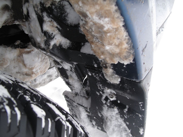

Наладился ремонтировать трещины в подкрылках, жаба посоветовала.VAZ писал(а):К сожалению 5900р это подкрылок
Процедура примерно следующая:
- подкрылок снимается, моется, сушится
- с внутренней стороны трещина проклеивается двух- или односторонним толстым скотчем
- после проклейки перпендикулярно трещине приклепываются (клепочником, я использовал заклепки 3.2 и топексовский клепочник, стоит в мерлене рублей 300) металлические пластинки, количество - в зависимости от длины трещины, я нарезал из подвернувшегося листочка нержавк 0.5мм, размером около 5х40.
- снаружи трещину промазал герметиком, дурка конечно, думал сразу отпескоструится
Отремонтированный таким образом один подкрылок (передний левый) уже 5 месяцев исправно служит, второй (передний правый, забран после страхового ремонта) лежит дома в запасе. Если нужно, стукни в личку, могу прислать фото.
По времени ремонт занимает оконло 30 минут.
Уже после ремонта и установки на место пришла мысль, что вместо скотча можно использовать ремонтную ленту (продается например в АГА), но ее нужно греть строительным феном для фиксации... а его нужно уже иметь или купить

А можно просто подкрылки не ставитьarcanoid писал(а):Наладился ремонтировать трещины в подкрылках, жаба посоветовала.VAZ писал(а):К сожалению 5900р это подкрылок
- снаружи трещину промазал герметиком, дурка конечно, думал сразу отпескоструитсяно как ни странно пока герметик на месте

Вот это место пожалуйста поподробнее. Что за лента и кто такой АГА. Вот фен то как раз имеется.arcanoid писал(а):Наладился ремонтировать трещины в подкрылках, жаба посоветовала.VAZ писал(а):К сожалению 5900р это подкрылок

Подкрылок то имеется ввиду не доповский, а родной, который заднюю часть арки закрывает и ниже её спускается рядом с брызговиком. Без него некрасиво будет и грязь полетит. На предыдущей странице на фотке видно, где трещина.CoolBDW писал(а):arcanoid писал(а):А можно просто подкрылки не ставитьVAZ писал(а):К сожалению 5900р это подкрылок

не кошерно, камрад, особенно впереди. не забывай, речь идет о штатных подкрылках. все хозяйство будет в говне и реагентах... моторчику омывателя, напрмер, кысмет, и скорый. у меня еще в тех краях (повыше конечно) котел вебасты проживает, тоже жалко его, особо если глянуть на заказ наряд по его установкеCoolBDW писал(а):А можно просто подкрылки не ставить
как-то так

Ездил без одного подкрылка неделю - добавилось шуму , есть мысль зашумить подкрылкиCoolBDW писал(а):А можно просто подкрылки не ставить
уверен что толк будет и делов то вроде немного
по ремонту : вплавить сетку раз залепить бинтом пропитанным боксидкой по аналогии со скотчем два скрепками три

АГА - это сеть магазов AGAVAZ писал(а):Вот это место пожалуйста поподробнее. Что за лента и кто такой АГА. Вот фен то как раз имеется.
надо прийти и пристать к продавцу. я пришел на 9-ю парковую и сказал - мужик дай скотч двухстронний, подкрылок склеить. он говорит - вот, возьми этот (ну я потом его и взял, 72 руб за моток, смешно даже

кстати, по ленте котроую греть надо, есть сомнения. не факт что она пристанет к пластику, из которого изготовлен подкрылок

Кстати, говорят, что стеклоткань на эпоксидку тоже не очень на этот пластик приживается. Поэтому вопрос и задавал, кто в теме подтвердите или опровергните. По шумке тоже вариант интересный, кто нибуть пробовал шумку на пластик сажать? Какая лучше приживается?arcanoid писал(а):кстати, по ленте котроую греть надо, есть сомнения. не факт что она пристанет к пластику, из которого изготовлен подкрылок
