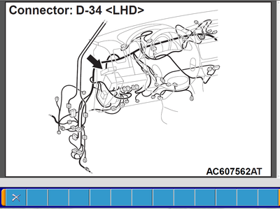

Itala писал(а):Если у кого есть возможность, сфоткайте подключение лобового с обогревом, от куда именно и какие провода там идут. Ставить буду с подогревом лобовое области щеток, но до этого стояло обычное (прошлый хозяин ставил и неизвестно было ли до этого с подогревом) вот и хочу найти там эти провода, если были проведены. Если нет, хотелось бы узнать от куда они запитываются, где именно и как туда подлезть?
юрок писал(а):...Сними поводки дворников, затем накладку под лобовым и там будет проводка под обогрев. Там всё просто.
max_ua писал(а):Кстати, еще и стекло с подогревом поставил....
К фишке лобового провел 2 проводка (правда не я, а электрик) и запитал на кнопку подогрева заднего стекла... и еще дополнительно поставил тумблер на включение/выключение обогрева дворников....
По цене - стекло стоит столько же. сколько и обычное (без подогрева), а сами работы по подключению - 20 баксов.
Lebed писал(а):Проводка то, по сути, у всех одинаковая. Другое дело, задействована ли она в том или ином варианте. Снимите зеркало и прозвоните разъём на появление питания при включении обогрева стекла. На фото зеркало со штатным обогревом. На этот разъём и потянете питание зеркального элемента с обогревом.

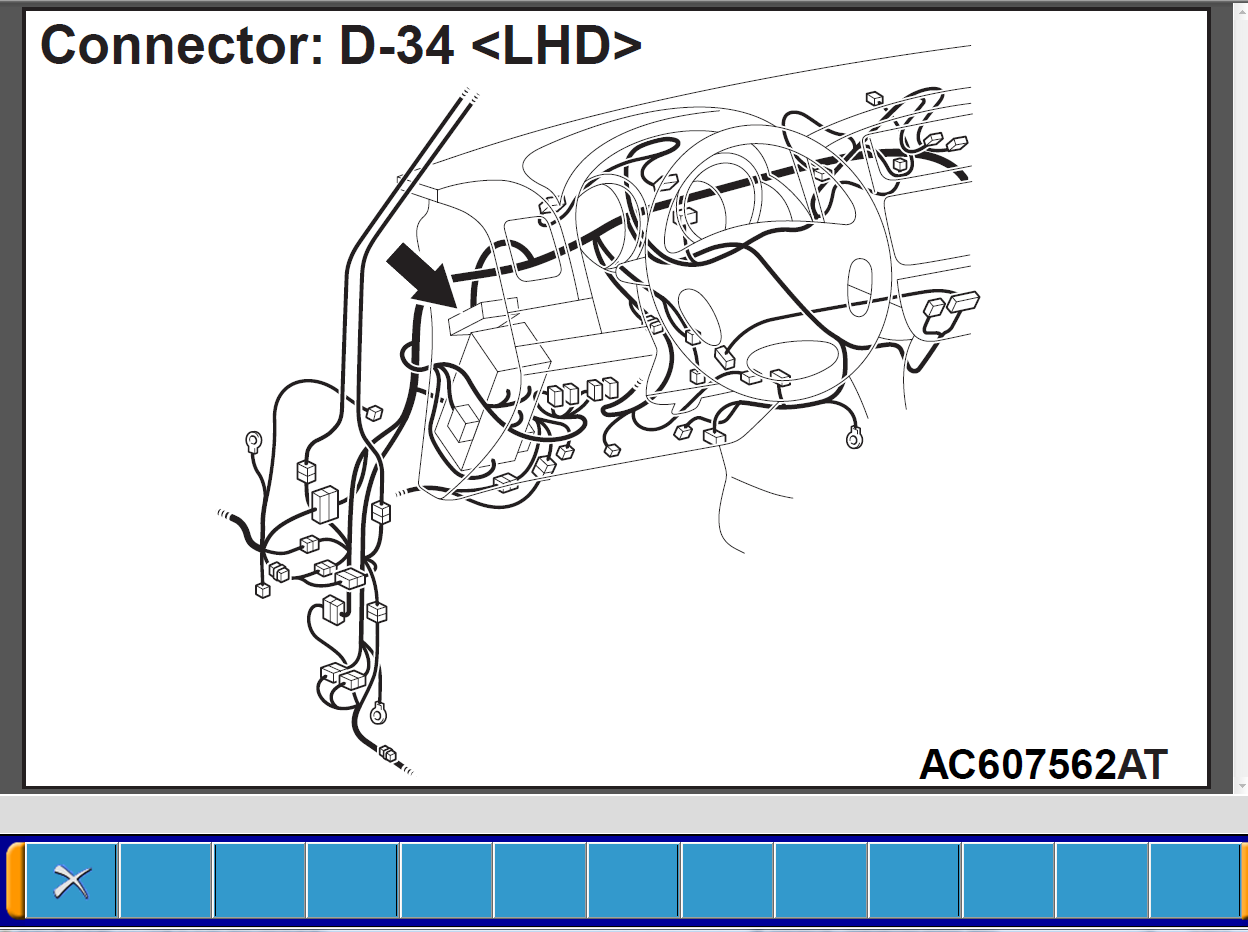

ПыСы. Не туда запостил, пОрдон
