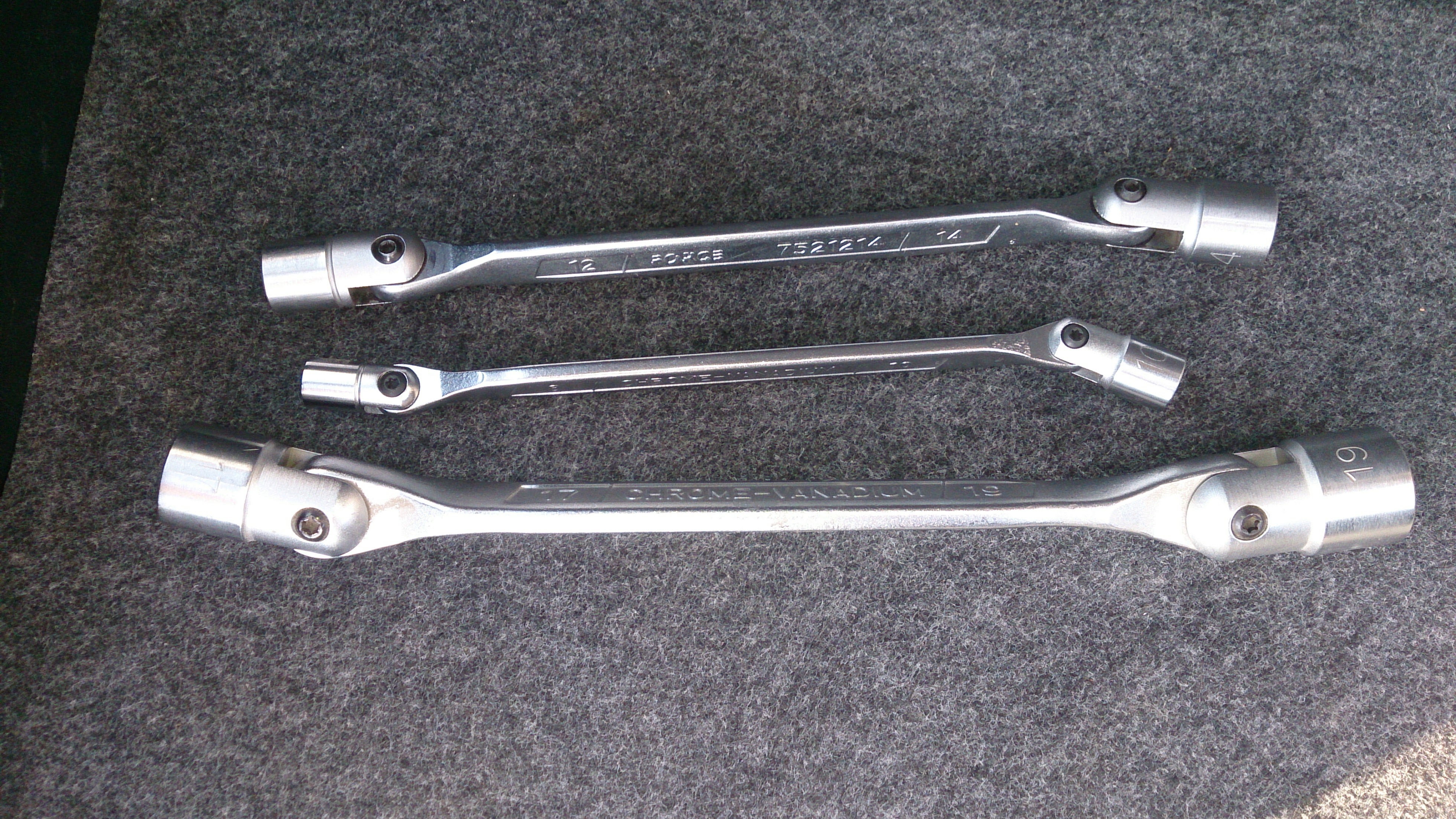

добрый вечер всем! как открутить гидромуфту (бублик?) от маховика?? коробку сняли без нее, а к не подлезть, ключ на 13 не налазит, на 14 болтается.. а там 6 таких болтов..

rddas108 писал(а):добрый вечер всем! как открутить гидромуфту (бублик?) от маховика?? коробку сняли без нее, а к не подлезть, ключ на 13 не налазит, на 14 болтается.. а там 6 таких болтов..
болты там с очень низким профилем головки. Потому крутить лучше не ключём ,а 6-гранной головкой
мне только таким ключом удалось открутить

Мне обычного накидного хватило. С трубой.

[quote="Lyset"]Мне обычного накидного хватило. С трубой.
а с какой стороны подлезть к нему?? от выхлопного коллектора не получается..

Re: ВСЁ ОБ АКПП Джуниора.
Сообщение maxvid »
Снизу, жестяную крышку снять
