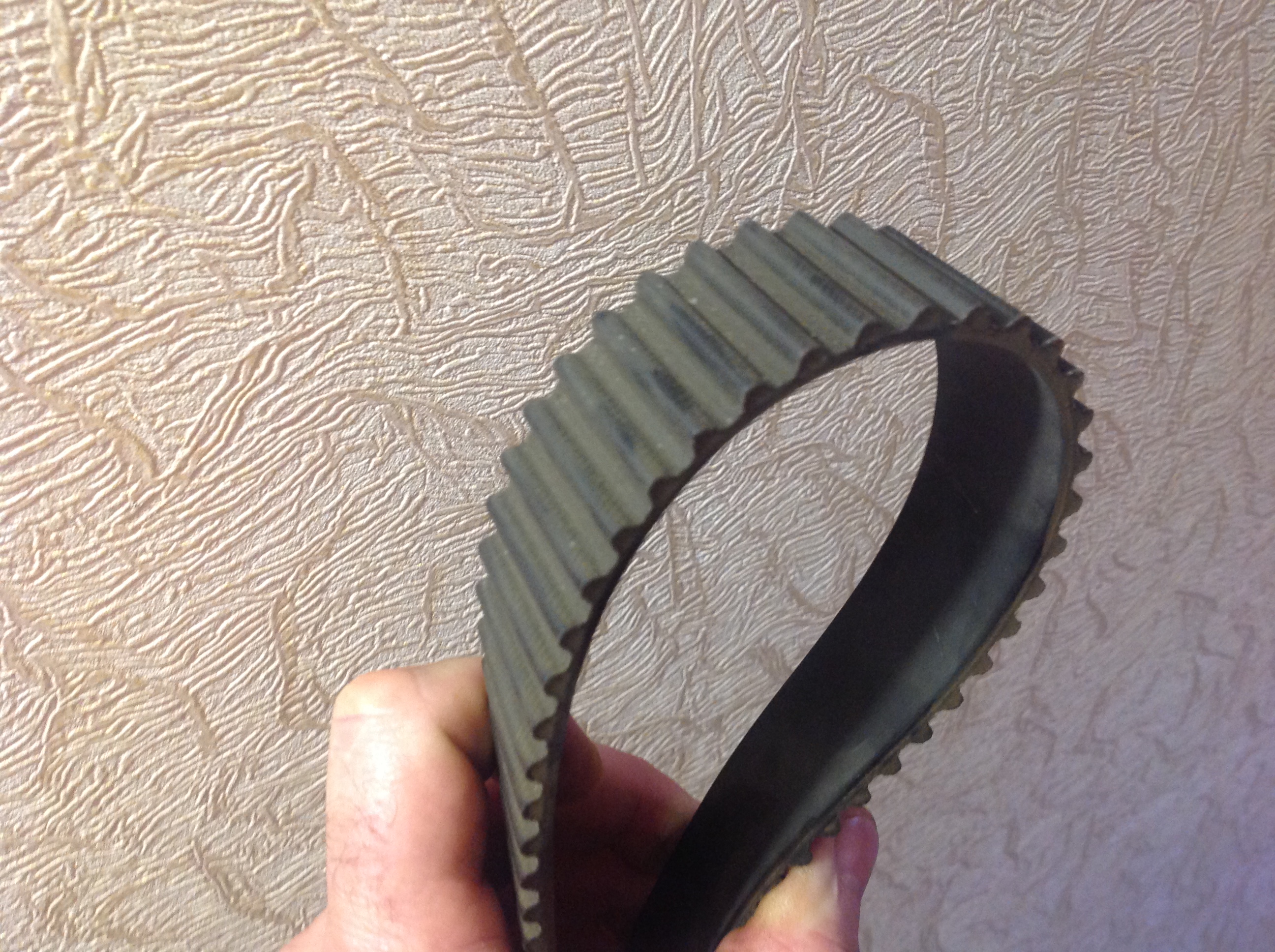

Виктор74
Сообщения: 1430
Зарегистрирован: 02 дек 2011, 20:12
Мой автомобиль(и):: Mitsubishi Pajero4 2007г. Нива 21213 1996г.
Откуда: Магнитогорск
Благодарил (а): 49 раз
Поблагодарили: 84 раза
Re: Каждое ТО
Сообщение Виктор74 »
Victorin писал(а):
ГАНС писал(а): Правда со слов народа меняющего первый раз ремни ставившиеся с конвейера их состояние такое, что ещё ездий и ездий, но повторные замены вродеб и оригинальными запчастями не всегда позволяют даже до регламентного ТО доездить :=-O: в общем после первой замены ГРМ все остальные это уже лотерея +/- :*YES*:
То есть замененный ремень ГРМ, даже оригинальный, не всегда доходит до следующей его замены по регламенту? Правильно я понял?
У меня второй ремень грм после 100 тык как новый..
Ни единой трещинки.
Оригинал.
