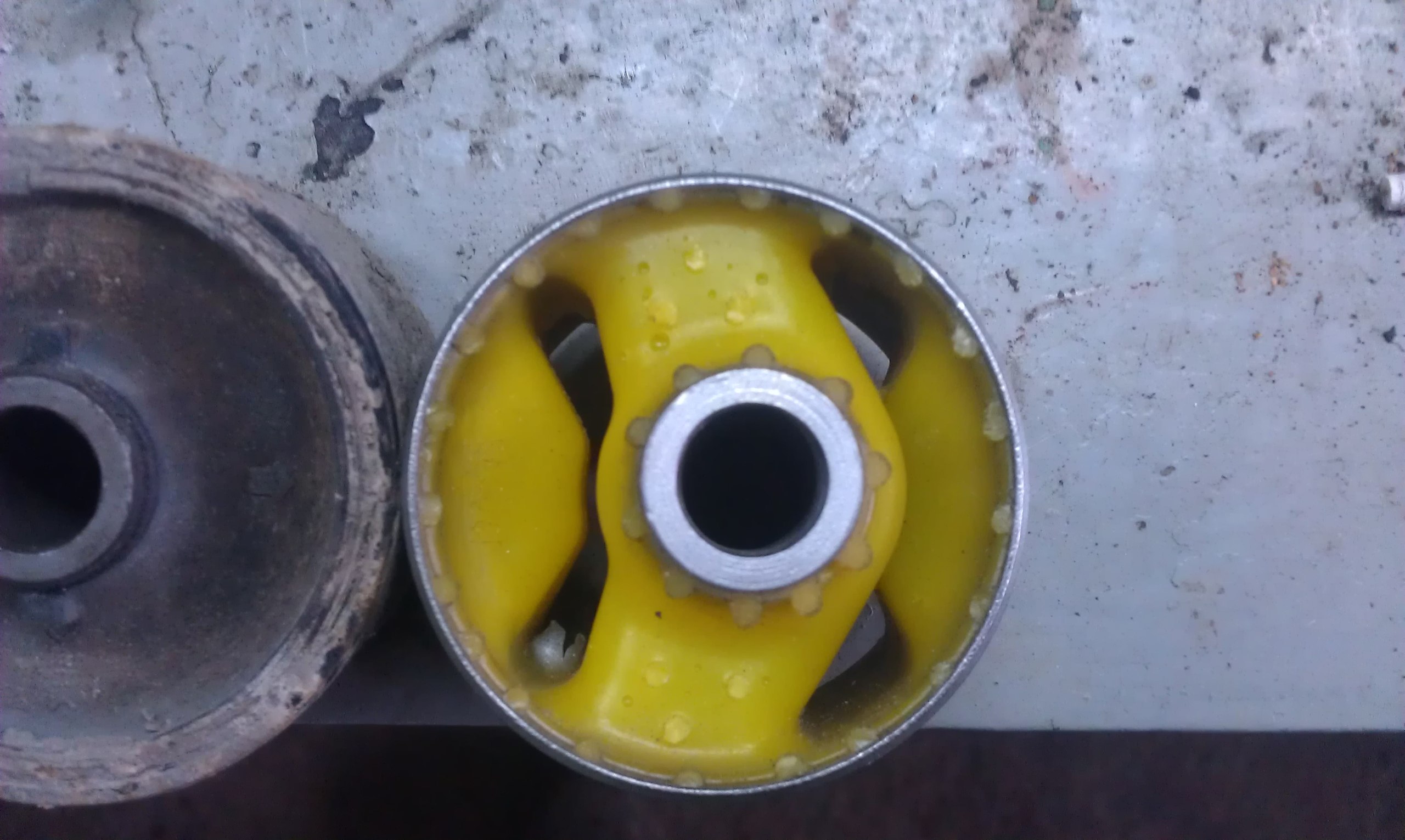

Добрый день!
Кому нибудь приходилось менять сайлентблоки в заднем продольном рычаге, когда занимались вопросом замены сход развальных болтов?
Просто меня приговорили к этому из за умершего сайлентблока у цапфы, заказал оба полиуретан. На цапфе поменяли, а вот сайлентблок крепления к кузову пришел вот такой: У него ход больше чем у родного, и центр смещен от оси. Нормально это или нет?!

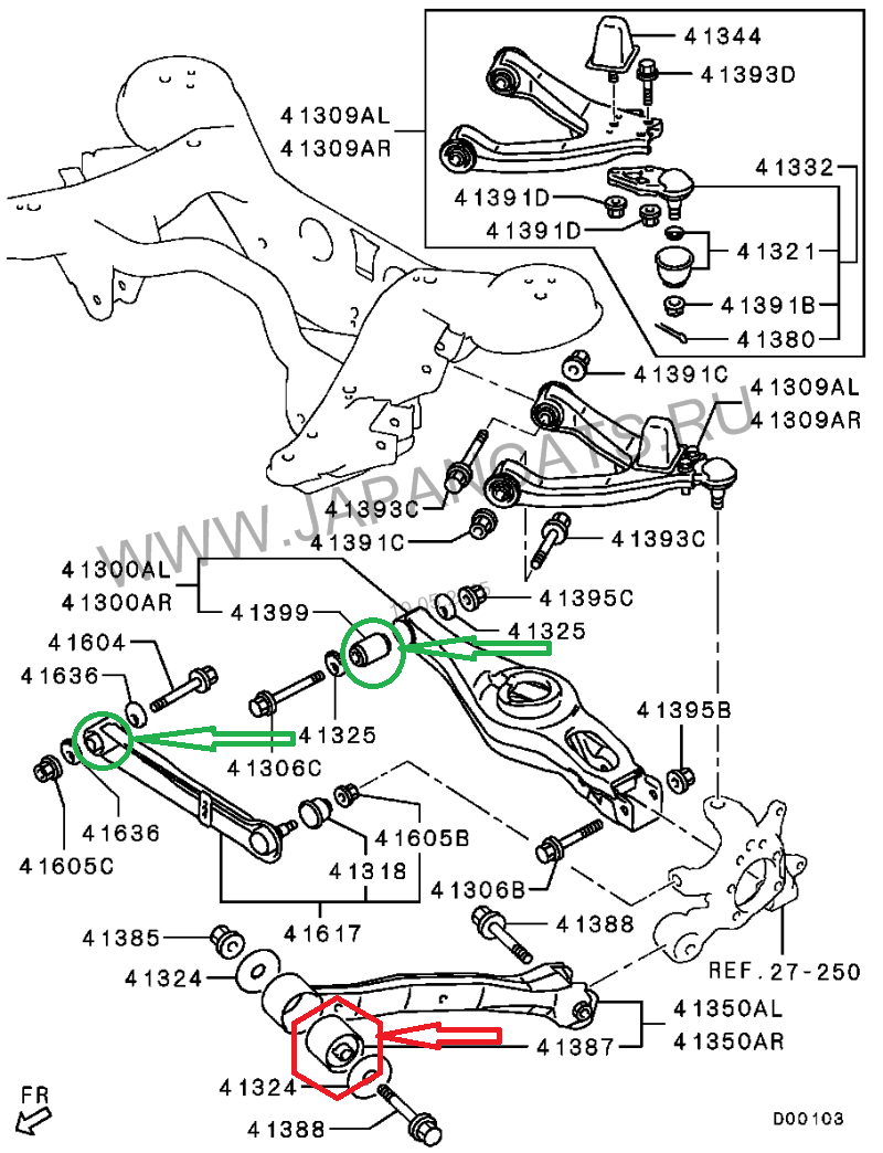

Re: про подвеску.( закисание рег. болтов)
регулировка сход-развала в задней подвеске или замена развальных болтов, отмечено зеленым, а у тебя по ходу то что красным? этот узел не регулирует сход-развал. То что центр смещен нормально, а вот на сколько не было практики в этомPasha72Rus писал(а):Добрый день!
Да все нормально, болты там где надо поменяли. Просто сайлент на цапфе разбит был, без его замены развал смысла делать не было, у колеса продольный ход был.Vadim197 писал(а):регулировка сход-развала в задней подвеске или замена развальных болтов, отмечено зеленым, а у тебя по ходу то что красным? этот узел не регулирует сход-развал. То что центр смещен нормально, а вот на сколько не было практики в этомPasha72Rus писал(а):Добрый день!
сайлентблоки полиуретановые поставил, нормально встали.

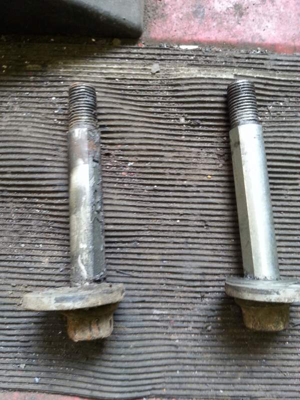

И правильно сделал, теперь можно забыть и забить на три года. Слева болт в остатках графитки, справа - протертый тряпочкой (можно продавать за новые). И все 8 штук такие. Срок 39 месяцев.ДМИТРИЙ 618 писал(а):Напихал графитки,
Мог бы еще годик покататься, но уже самому стало интересно, тем более, коллективу обещал отчитаться.
у меня проехали 14 тыс км по асфальту. А потом все отслоились и втулки прокручивались. Заменил рычаги на оригинал и больше с полиуриетаном экспериментировать нет желания.Vadim197 писал(а):сайлентблоки полиуретановые поставил, нормально встали.
