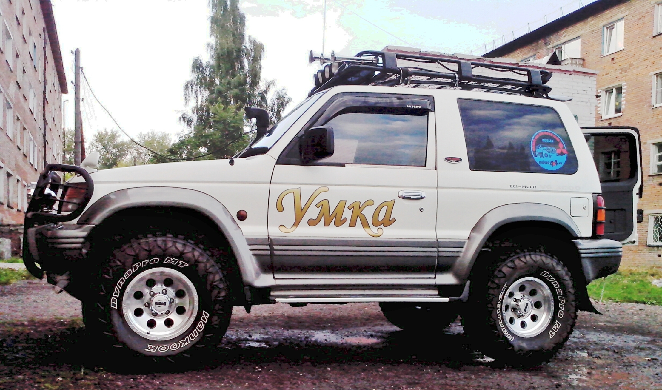

Re: Фото с шинами
Сообщение cf7 »
Нелинейка 60-0, 33"/12,5/15 ET -20.
П2 93г. короткий, 6G72 АКПП, 4875, LSD, пружины тлк80, лифт 60-0, шнорк, 33", Си-Би, VHF/LPD/PMR, корзина, рабочий свет, 220V, навсегда. Бэлый по сути, "Золотой" по жизни.
