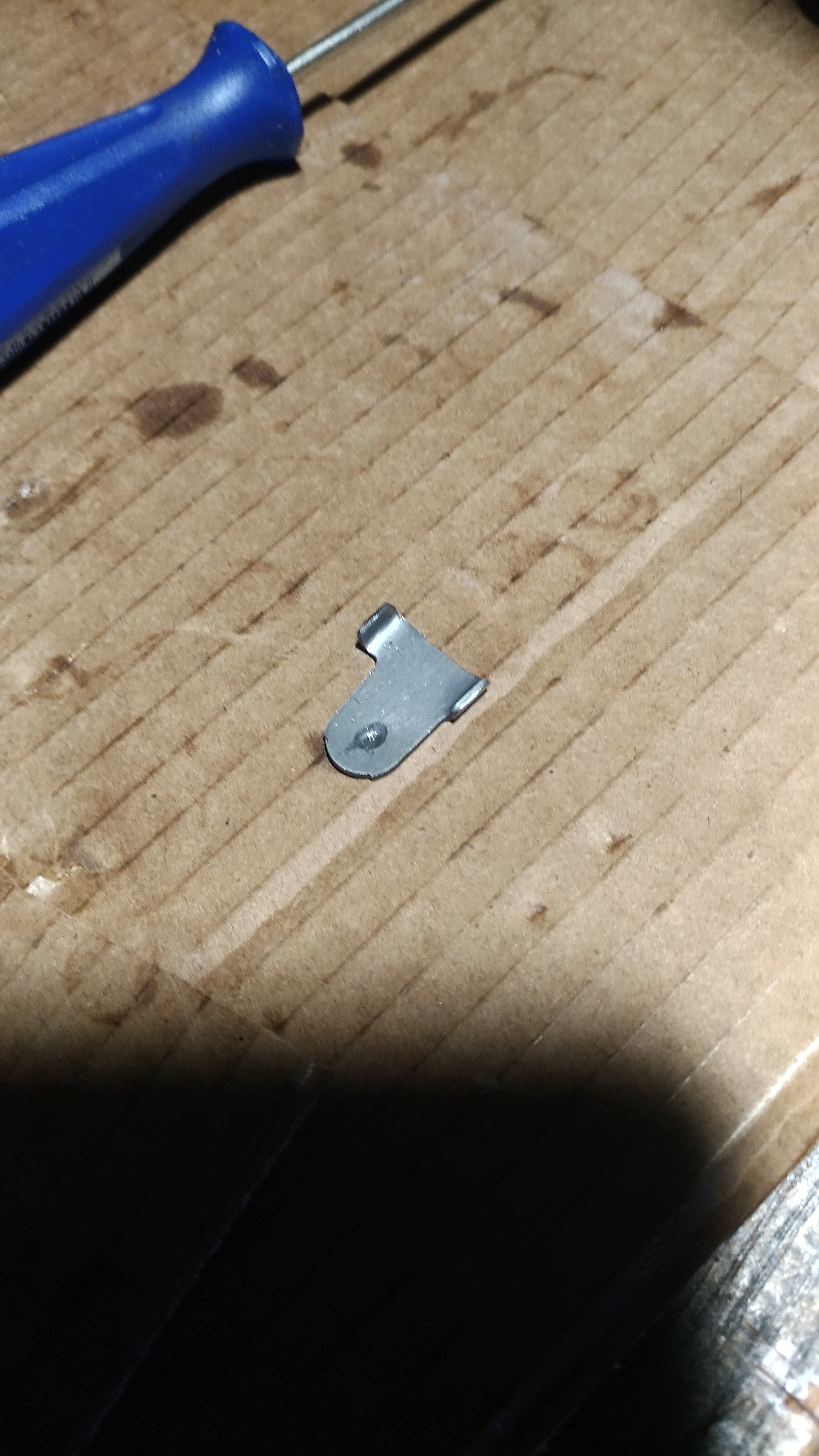

А ещё выпала откуда то пластинка, назначение её непонятно, место расположение тоже. Все фотки при разборке просмотрел не могу найти откуда она. Помогите пжста. :*HELP*: :*HELP*: :*HELP*:
вот тут японец разбирает и собирает блок четырехступой коробки миника, посмотри железячку
https://youtu.be/ouOhbizUhKc

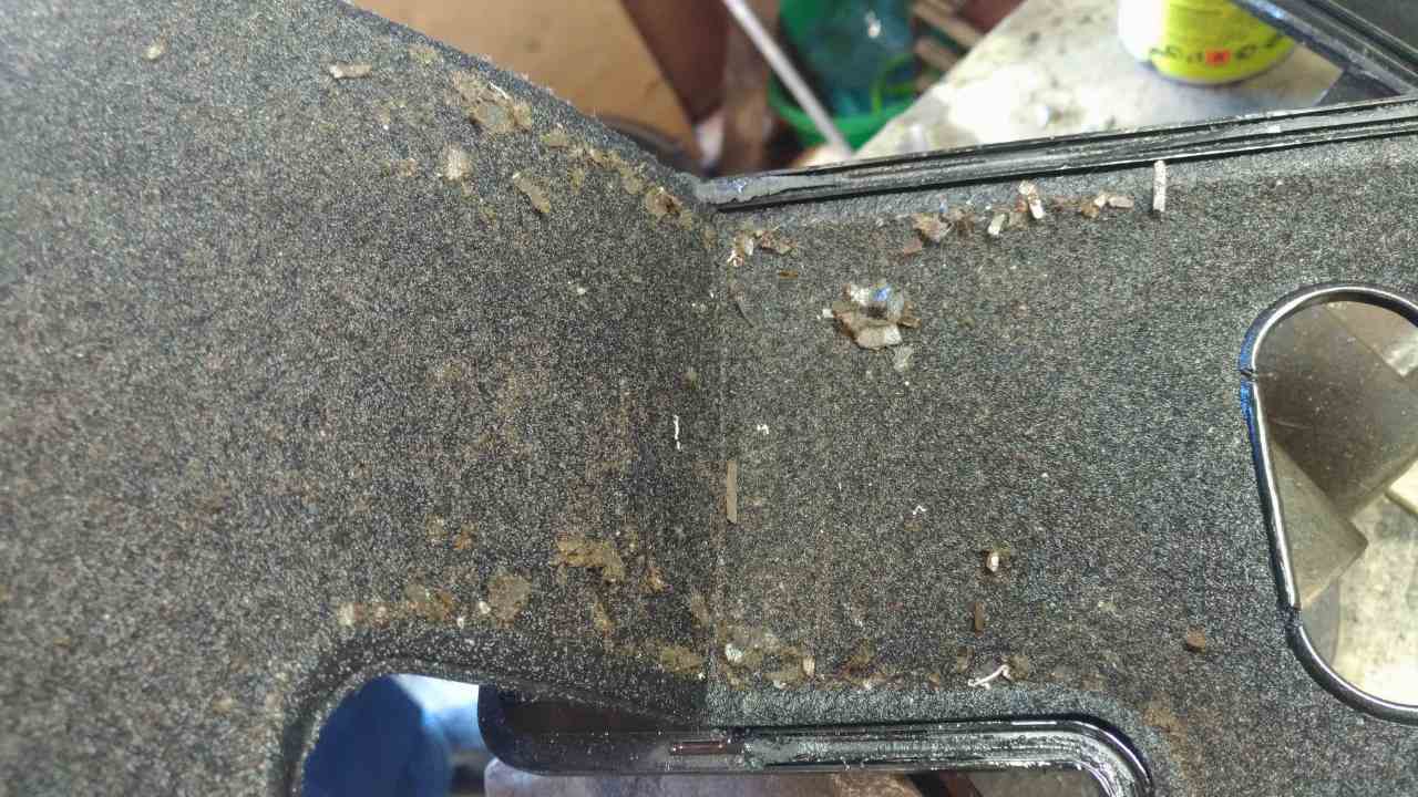

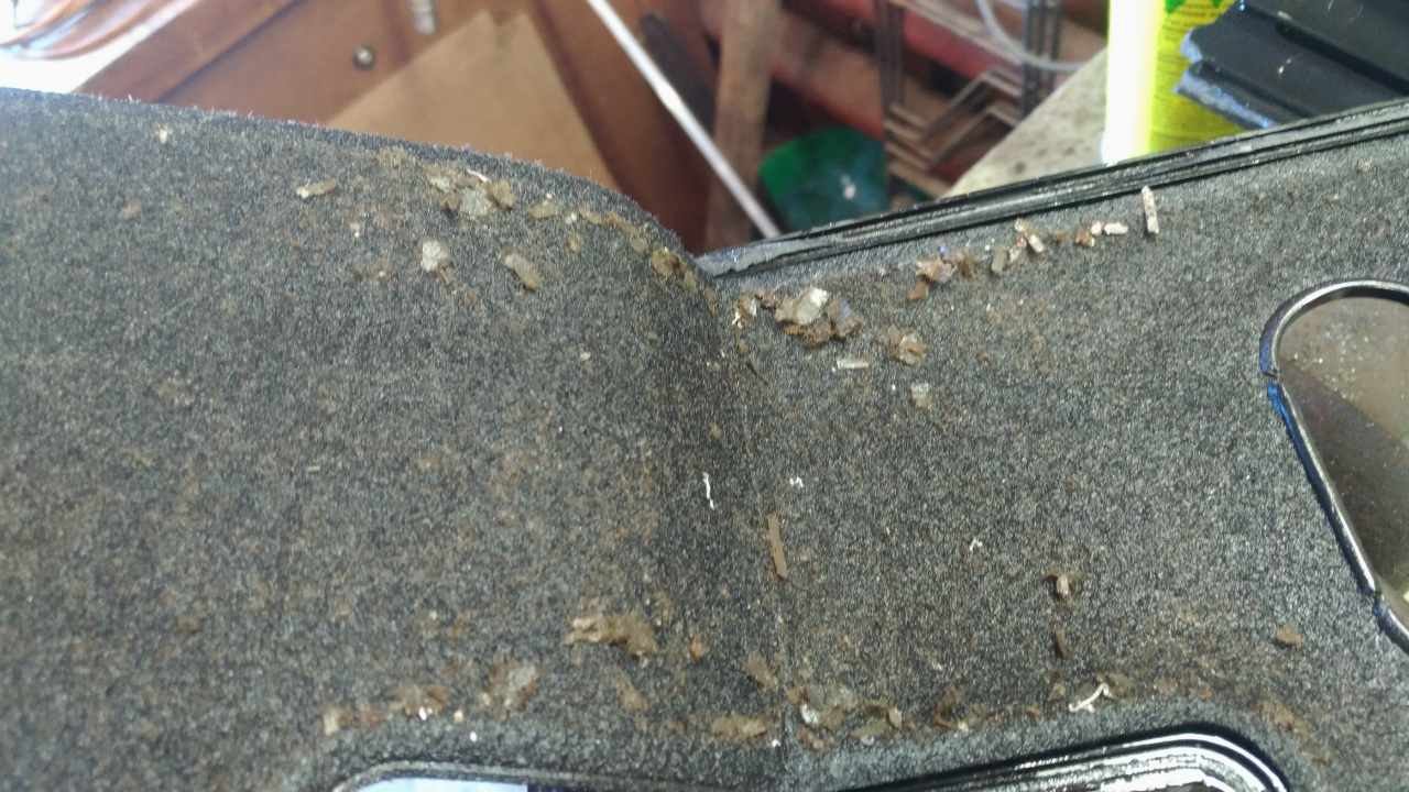

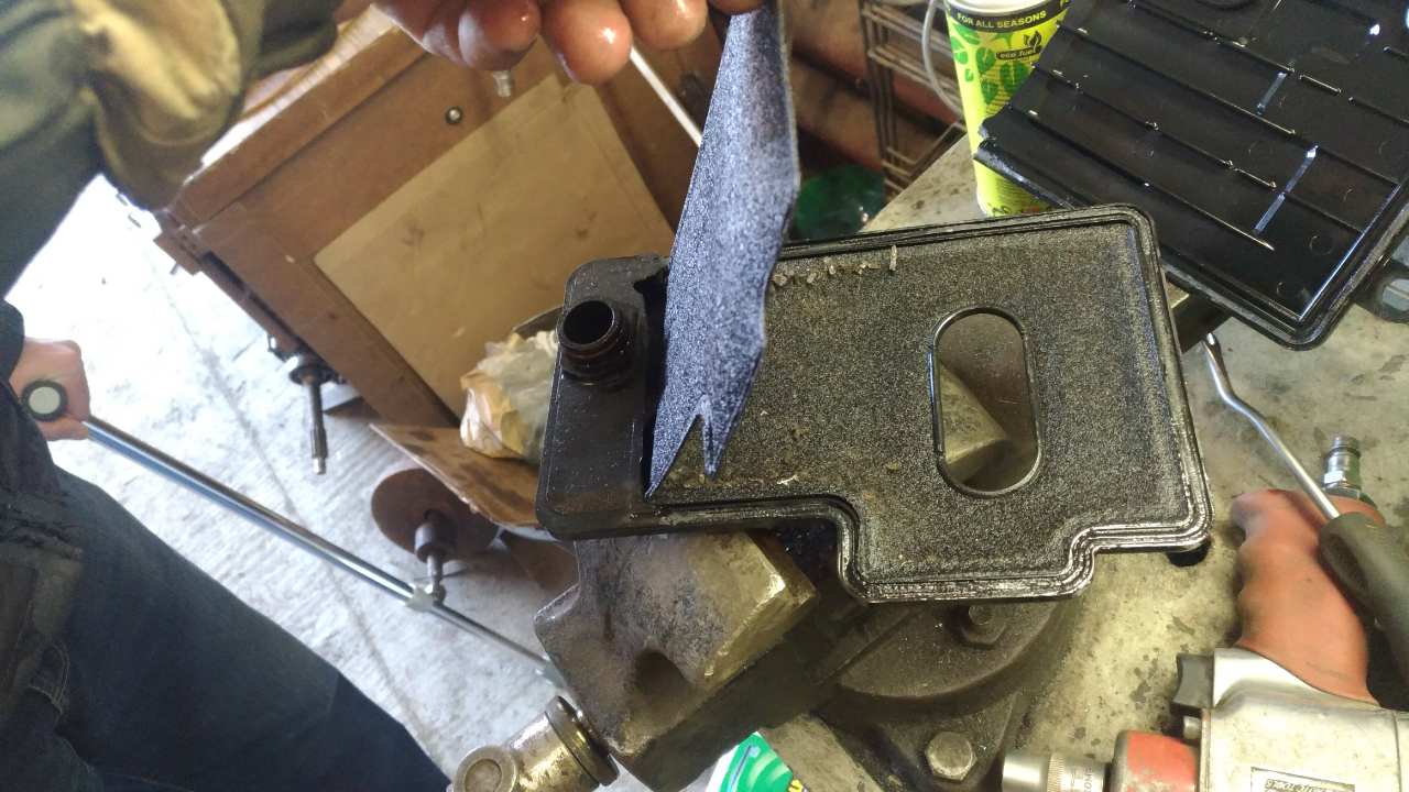

короче, вскрыл старый фильтр и нашёл там кучу ништяков. Тем кто говорил, что можно его промыть, плюньте в лицо...
Фильтр выглядит в виде чулка, и вымыть его внутри невозможно, если не разбирать.

остатки фрикционов вымыть невозможно. фильтр стоит полторы или две с половиной тысячи, ожидание один два дня. по моему не критично.
