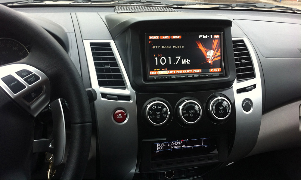

Ну вот и я дожил до замены магнитолы на 2Din. Вот что получилось:
Ставил Alpine IVA-W520R. Козырек покупал за 3.5т.р. отдельно, фирмы Intro. Качесво оказалось хорошее, не хуже штатного.
БК мне перенесли на место штатной магнитолы, для того чтобы максимально выдвинуть его вперед - изготовили корпус, но это не помогло. Из-за конструкции защитного стекла, экранчик утоплен и верхнюю строчку совсем не видно. Но в целом я остался доволен
БК мне перенесли на место штатной магнитолы, для того чтобы максимально выдвинуть его вперед - изготовили корпус, но это не помогло. Из-за конструкции защитного стекла, экранчик утоплен и верхнюю строчку совсем не видно. Но в целом я остался доволен.

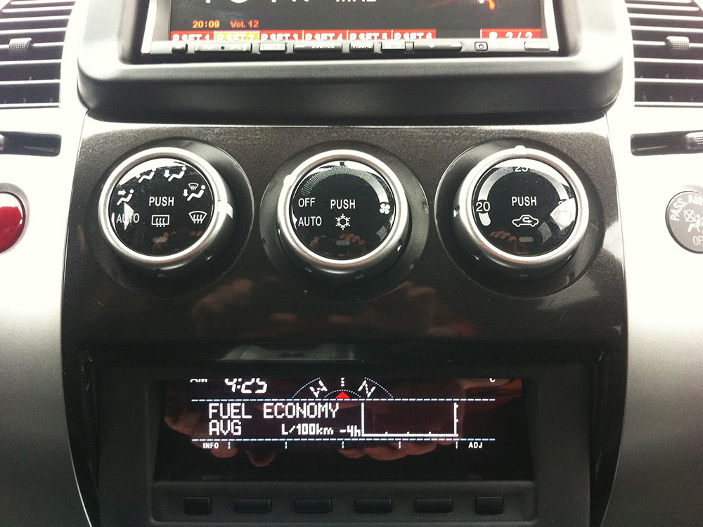

а почему расход и температуру не показывает? не подключал?Oxoтниk писал(а):Ну вот и я дожил до замены магнитолы на 2Din. Вот что получилось: Ставил Alpine IVA-W520R. Козырек покупал за 3.5т.р. отдельно, фирмы Intro. Качесво оказалось хорошее, не хуже штатного.

Гы. Зажигание выключеноx dimon x писал(а): а почему расход и температуру не показывает? не подключал?

Совершенно верно, нет зажигания. БК показывает все что положено. Кнопки на руле тоже работают.CoolBDW писал(а):Гы. Зажигание выключеноx dimon x писал(а): а почему расход и температуру не показывает? не подключал?
