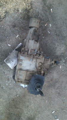

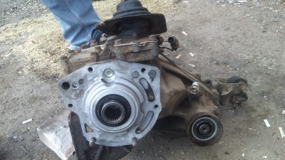

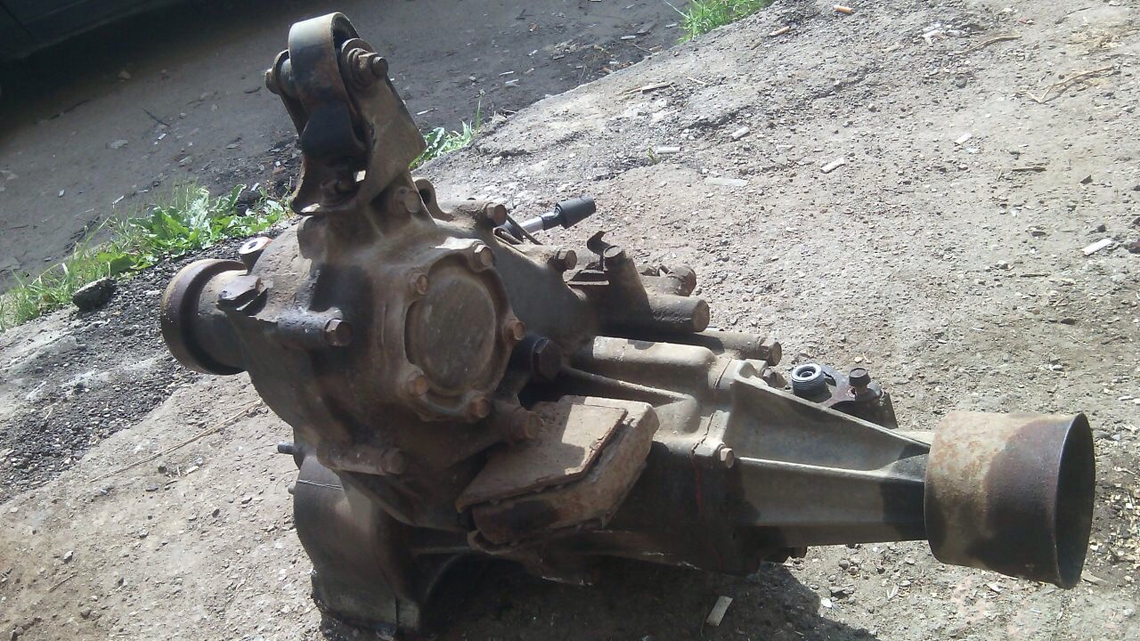

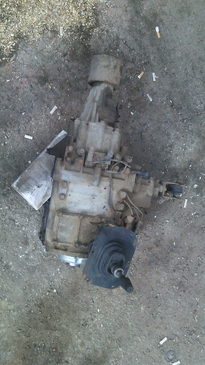

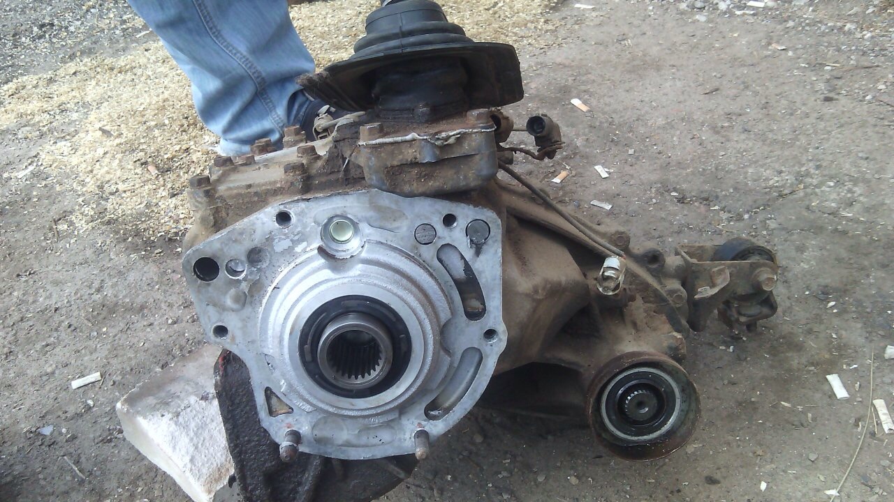

Посдкажите пожалуйста встанет ли эта раздатка?Хоязин увтерждает что она с леворукой механики.но на вид что то как будто автомат.
Сообщения: 57477
Поблагодарили: 4803 раза
Re: Super Select для Спортов
С леворукого автомата.
